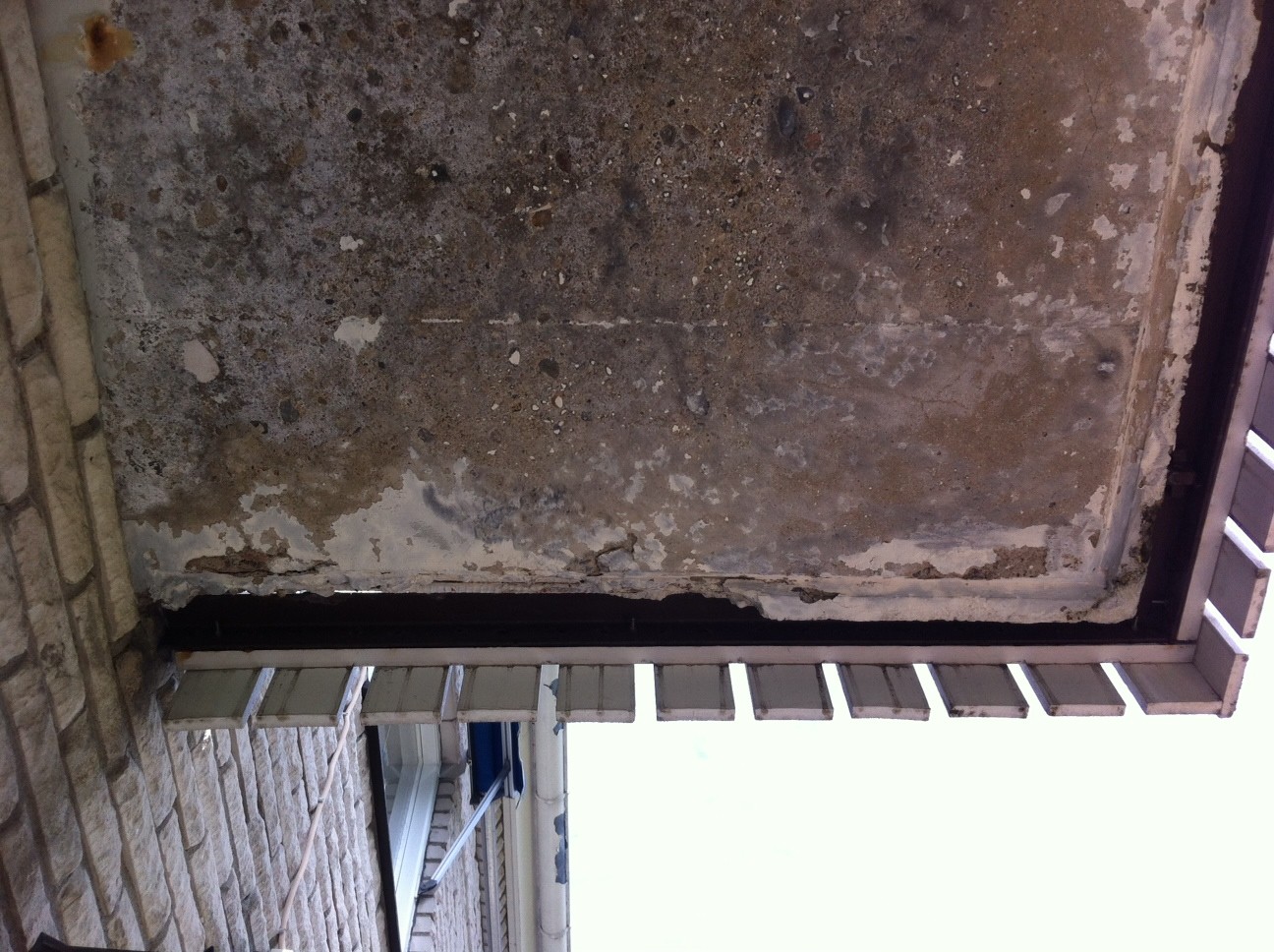

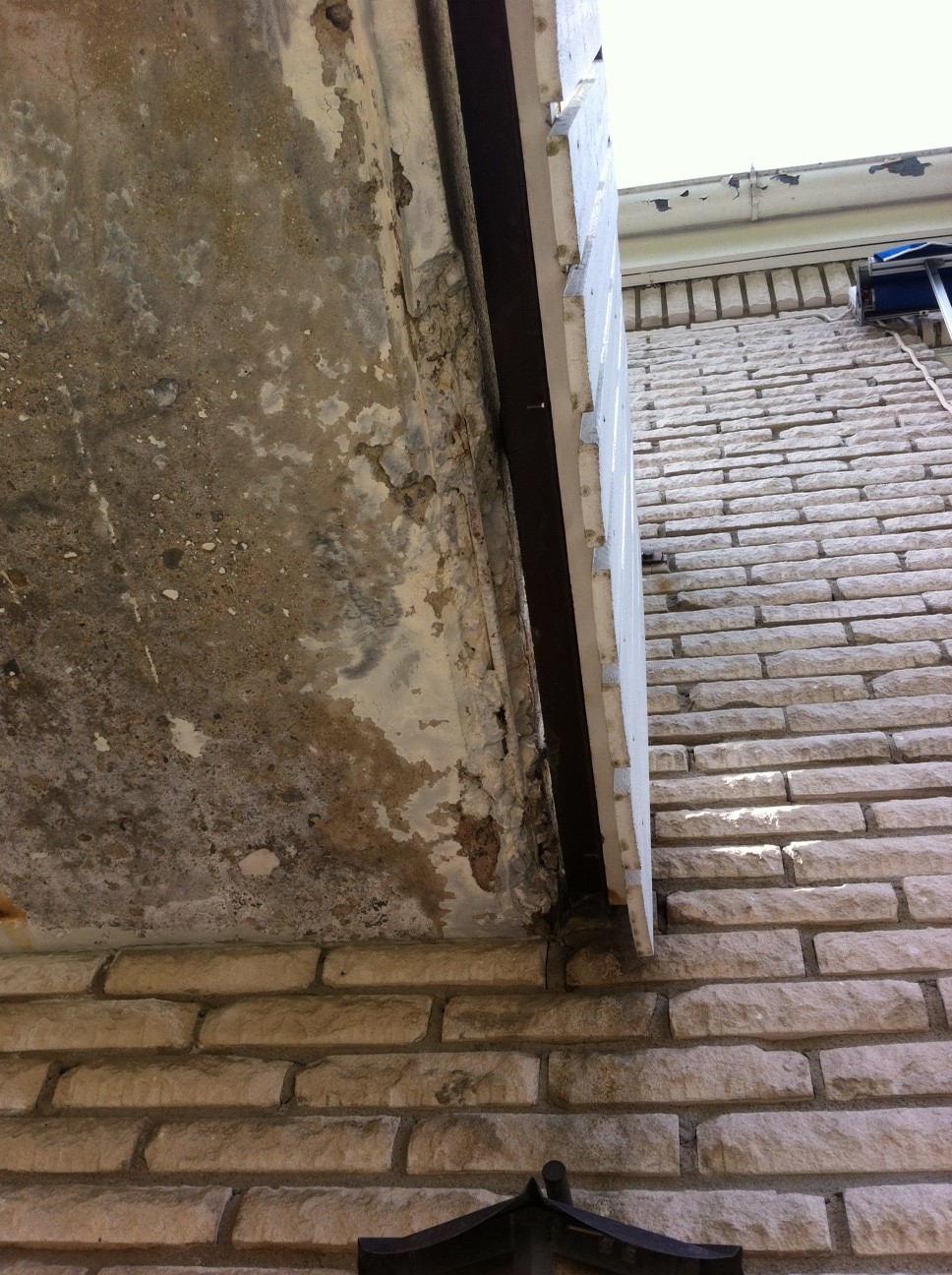

Jag hade tänkt ägna semesterveckorna till balkonrenovering. Från våra balkonger har det lossnat en del betong och en del av armeringen är i dagen. Tidigare ägare har målat undersidorna på balkongerna inklusive de synliga armeringsjärnen. Jag tror det är målat två gånger varav i alla fall det yttre lagret är målat med färg som kan lösas upp med T-röd. Min tanke var att försöka få bort all färg, rostskydda armeringsjärn och därefter "mura" upp en ny yta och sedan måla över med lämplig färg.
På Webers hemsida hittade jag en broschyr om just balkongrenovering vilket gav mig lite vägledning. Några frågor dyker förstås upp ändå. Borttagande av färg har visat sig inte vara så enkelt, särskilt över armeringsjärnen där det är lite skrovlig yta. Har någon några tips om metod? Förstår att blästring kanske är bäst men det är inte så lätt/billigt att åstadkomma antar jag. Några andra metoder eller är det alls nödvändigt? När jag läser Weberbroschyren förefaller det som att armeringsjärn och betong måste vara helt rent innan betoheft används.
Tacksam råd!

Tack för svar!
@Micro Det var också min tanke. Tyvärr fungerade det i praktiken mycket skralt varför jag i det närmaste givit upp den tanken.
@Stefan N Intressant. Fast armeringsjärn brukar ju alltid vara lite rostiga på ytan. Har inte upplevt det som att armeringsjärnen är genomrostade. I en del beskrivningar skall man använda rostskyddsfärg. Är det inget värt? Lite konstigt att Weber anger att man kan reparera om det i praktiken inte går.
http://www.weber.se/fileadmin/user_upload/pdf/betong/broschyrer/betongrenov_av_balkonger.pdf
Vad det gäller tätskikt har jag lite svårt att värdera det. På ovansidan är det någon slags tunn "puts" som ej alls är hel. På undersidan är det betong och färg enligt ovan. Vad skall man använda för att tätskikta?
