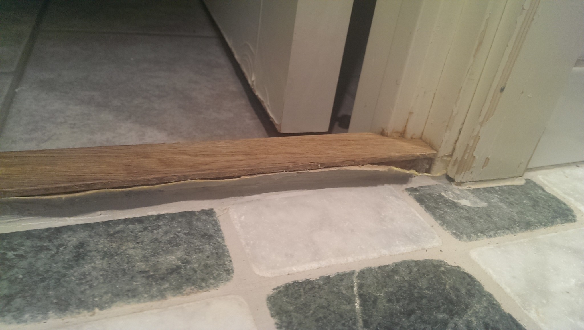

Önskar lite råd hur jag ska gå vidare med en badrumströskel som jag petat lite på. Vi har haft silverfiskar i badrummet (byggt 2011,BBV kvalitetsdokument finns) sedan vi flyttade in (3 månader sedan), jag misstänkte att dessa "bodde" i tröskeln/foder då dessa komponenter var lite fuktskadade + glapp i silikonfog och i det uppvikta tätskiktet mot tröskeln. Vi har inte duschat i detta badrum utan har låtit eventuell fukt torka ut men silverfiskarna fortsätter dyka upp därifrån (troligen), så jag kunde inte låta bli att riva lite för att se om det var någon fukt inunder men det visade sig inte var något synbart eller luktbart.
Hur tusan återställer jag detta så att det blir tätt?
En liten bit av tätskiktet är borta/lägre, antar att det är någon slags folie. Bör jag även ta loss dörrfodret för att kontrollera eventuell fukt? Kan bli knepigt om kaklet får för sig att lossna

Enda chansen är väl att försöka limma? Typ PL200.
Sätt en trälist på insidan som du skruvtvingar fast medan limmet torkar.
Har du haft någon skadedjursbekämpning där? De borde väl kunna ge lite tips?
Inte haft någon skadedjursbekämpning på plats, tar det som steg 1 tack!
Testar att kladda på PL200 det borde fungera.
