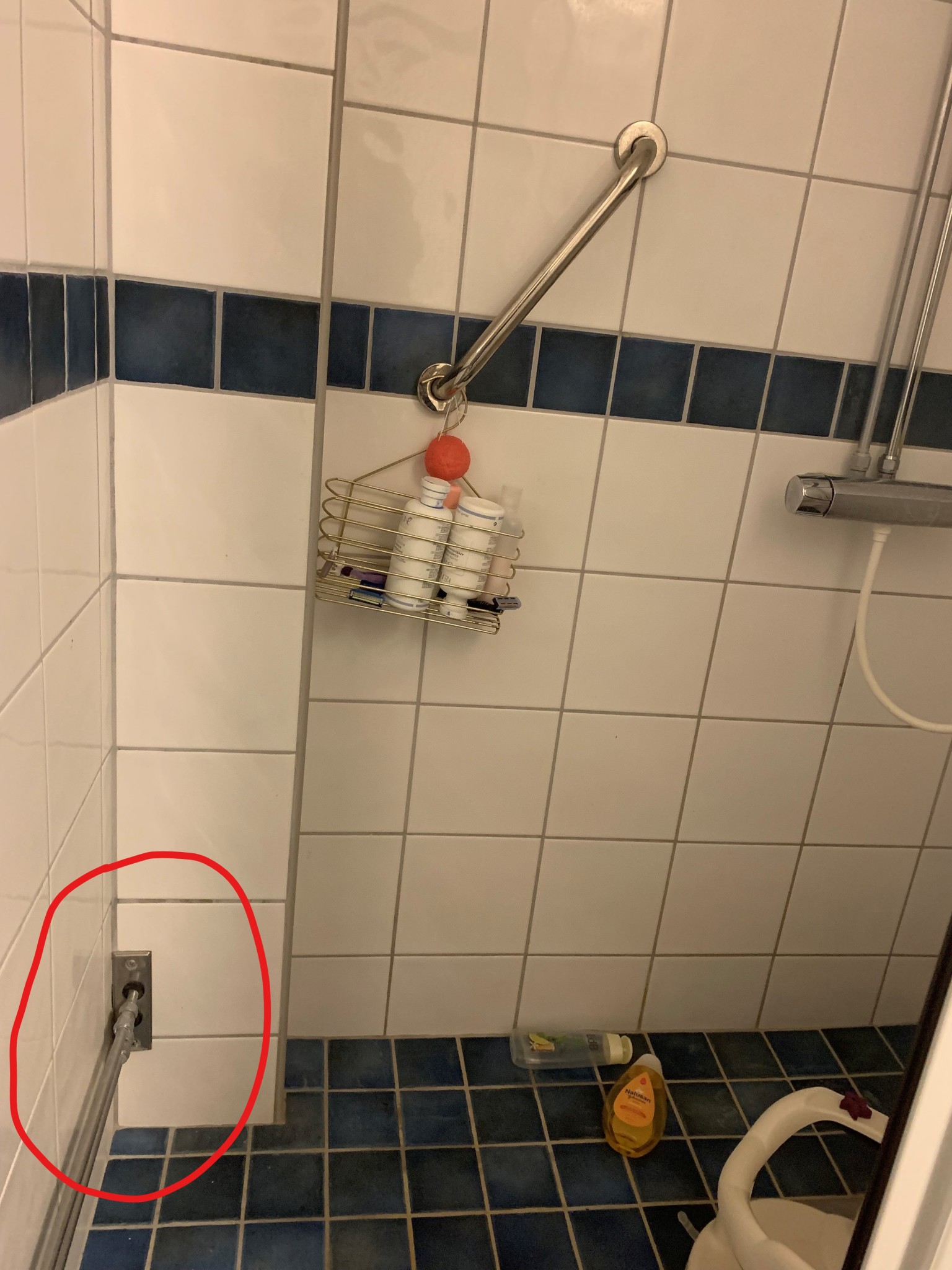

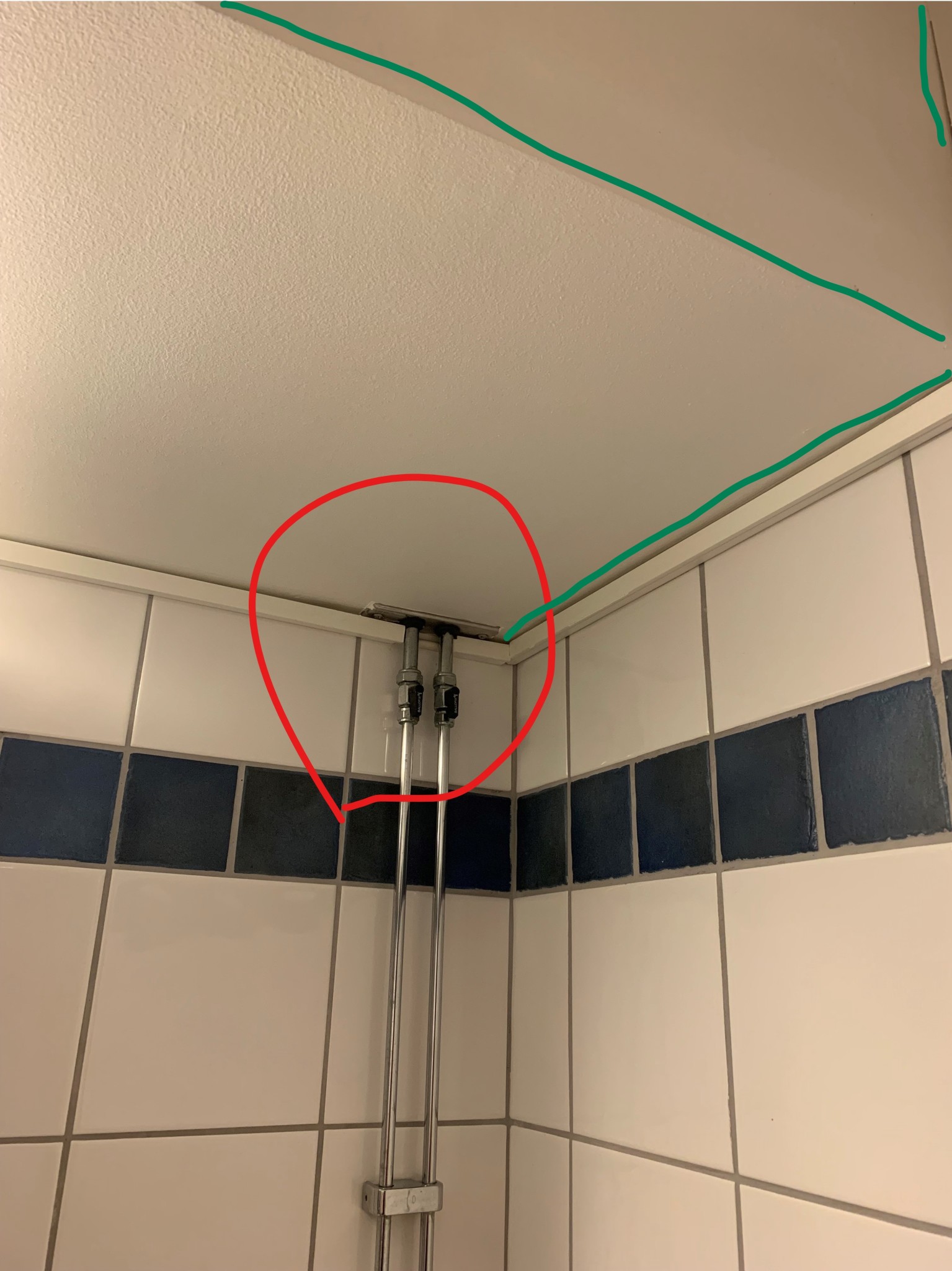

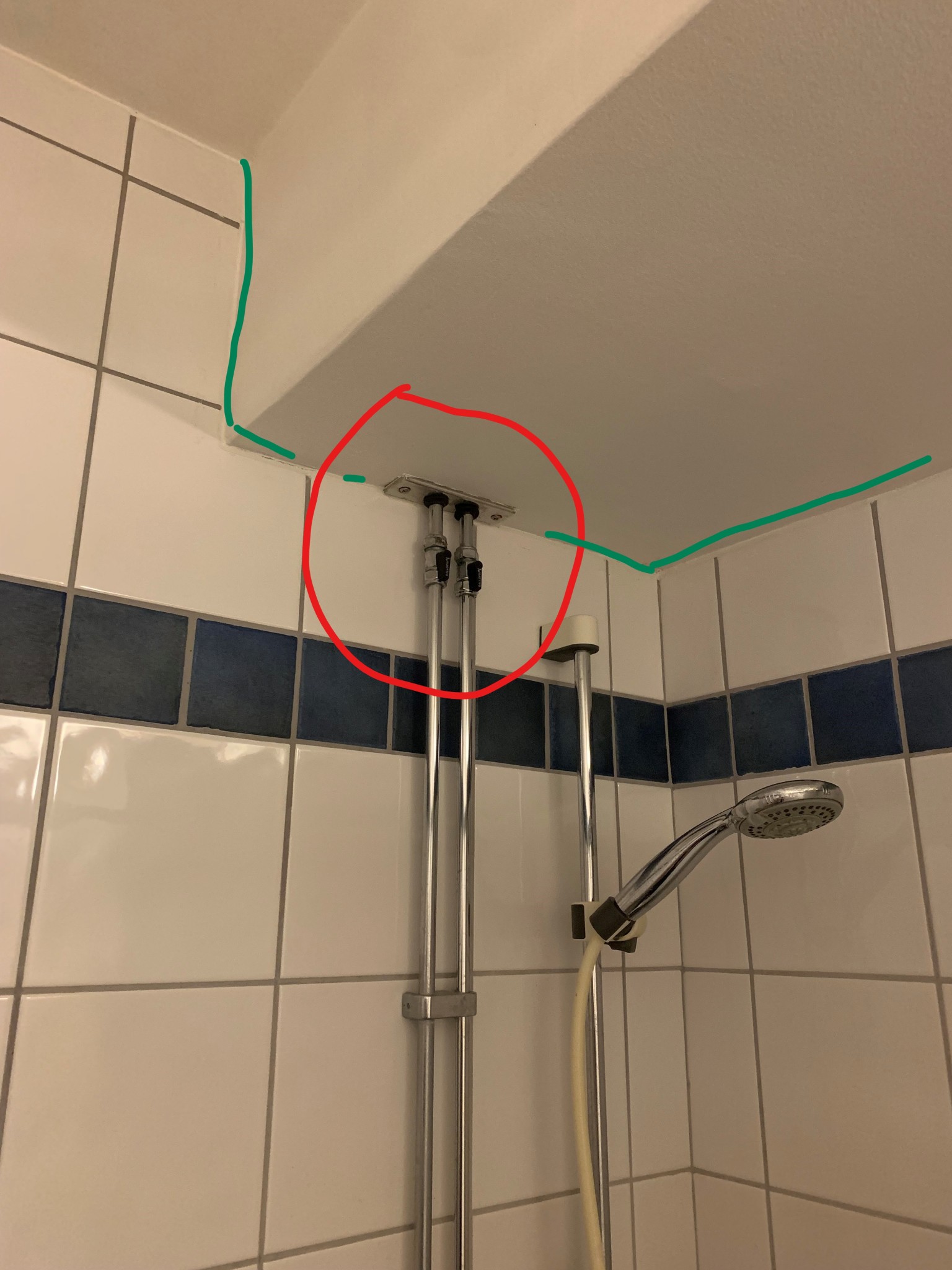

Jag funderar på att renovera mitt Badrum som är från 2005. Jag hade en plattsättare hemma häromdagen som tittade på badrummet och sa att jag inte kan få ett Våtrumsintyg om jag flyttar på alla rör som kommer ut från väggarna eftersom enligt nya reglerna så måste rören vara 60mm från väggarna.
Badrummens schakt ingår i BRFens ansvar. Jag får egentligen inte gå in och röra något i husets "konstruktion" utan deras tillstånd. Har någon här någon liknande erfarenhet? Vem bekostar flytt av rör i schakten?
Känns väldigt onödigt att ge sig på rördragningen eftersom jag hade tänkt ha dusch, vask och toa på samma plats som nu. Jag vill egentligen bara kakla om och byta all inredning och inte ge mig på väggar och schakt men det verkar som att jag blir illa tvungen ifall jag ska kunna få ett intyg på Badrummet.
Jag bifogar tre bilder.
Bild 1 visar rören som kommer ner till duschen från ett schakt i taket.
Bild 2 visar rör som är till värmeelement/handdukstork. Kanske lite för nära dusch enligt nya reglerna?
Bild 3 visar rör till vask och toastol som kommer ner från samma schakt i taket som duschrören fast på motsatt sida av badrummet.
Vad hade ni gjort? Renoverat med befintliga rörgenomföringar eller flyttat ut rören?
Tack på förhand!

Välkommen till forumet!
Du bör förstås kontakta styrelsen och ta upp ditt dilemma. Det samtalet bör samtalet bör sluta med att styrelsen ger dig lov att renovera badrummet och som en del av det ger dig lov att dra om rören.
Merkostnaden för dig att även justera rören i schaktet är nog mycket liten i förhållande till en hel badrumsrenovering.
Om du nu skulle renovera badrummet så skulle du ju kunna ha dold rördragning i vägg så är det estetiska inget bekymmer.Kush_re skrev:
