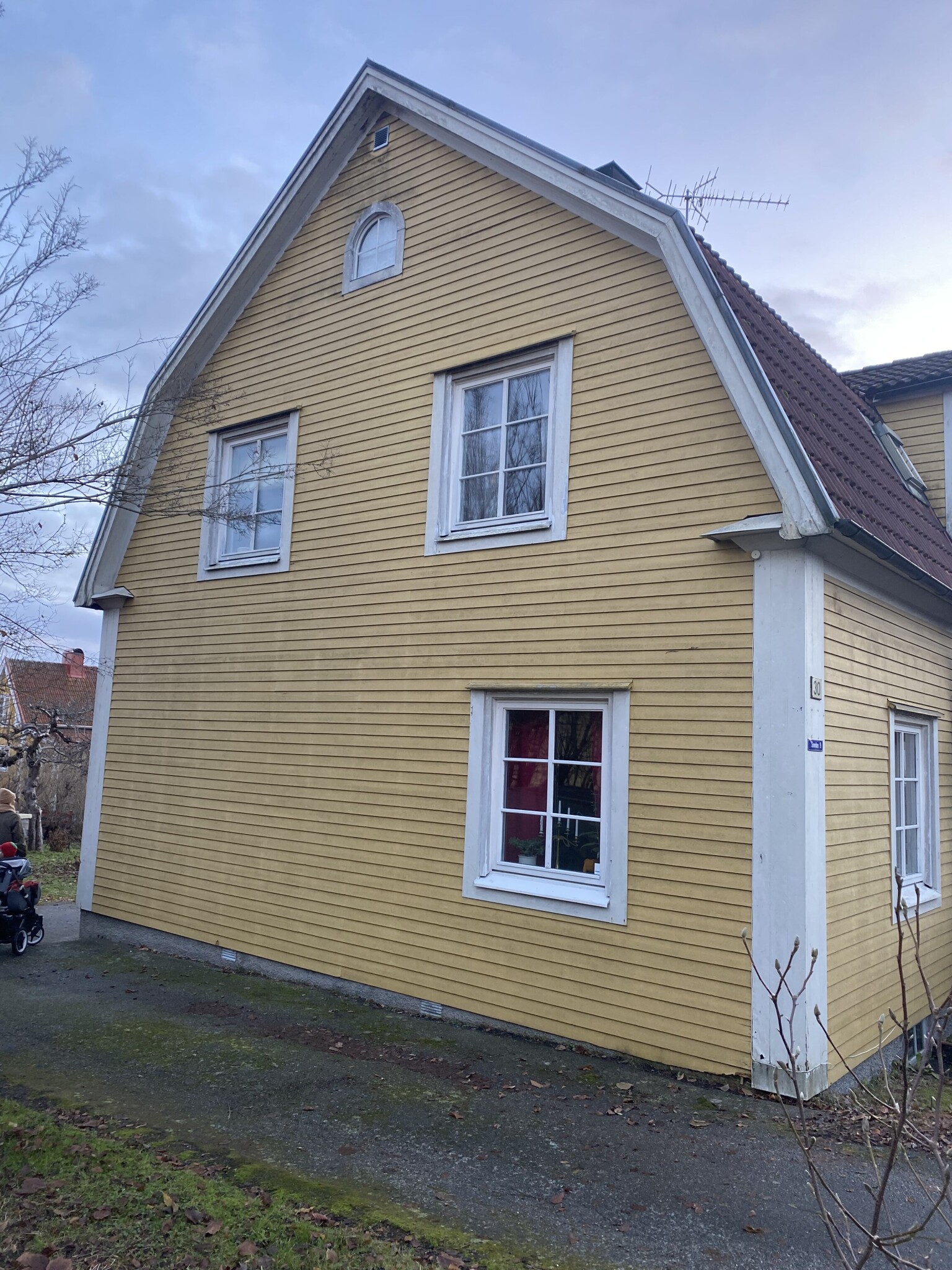

Jag tror jag har hittat det aktuella huset på Hemnet, och det är både dyrt och sönderrenoverat. Det är inte mycket 1920-talskänsla kvar på bilderna, och visst, det finns härliga kakelugnar - men vill ni betala så mycket för ett hus som inte ens har vattenburen värme?
Å andra sidan kan man vända på resonemanget, kåken är redan rejält renoverad (om än med "sönder-" som prefix). Fönstren är fula och oproportionerliga - men de är hyfsat nya och behöver därmed inte bytas. Egentligen. Betongpannor från 90-talet på taket är inte världens snyggaste, men det håller tätt i många år till. Köket är inte speciellt snyggt heller, men är funktionellt. Och det här med takhöjden på övervåningen? Och bila upp hela källargolvet och isolera och dränera och lägga golvvärme? Nja. Jag hade gått fram rätt hårt med sudda-knappen på ert Excel-dokument.
Vill ni ha huset, lägg ett bud! Men fundera över vad som verkligen är värt att lägga tid och pengar på. Hur många miljoner och/eller arbetstimmar är det värt för er att få leva i er uppfattning om ett 1920-talshus?

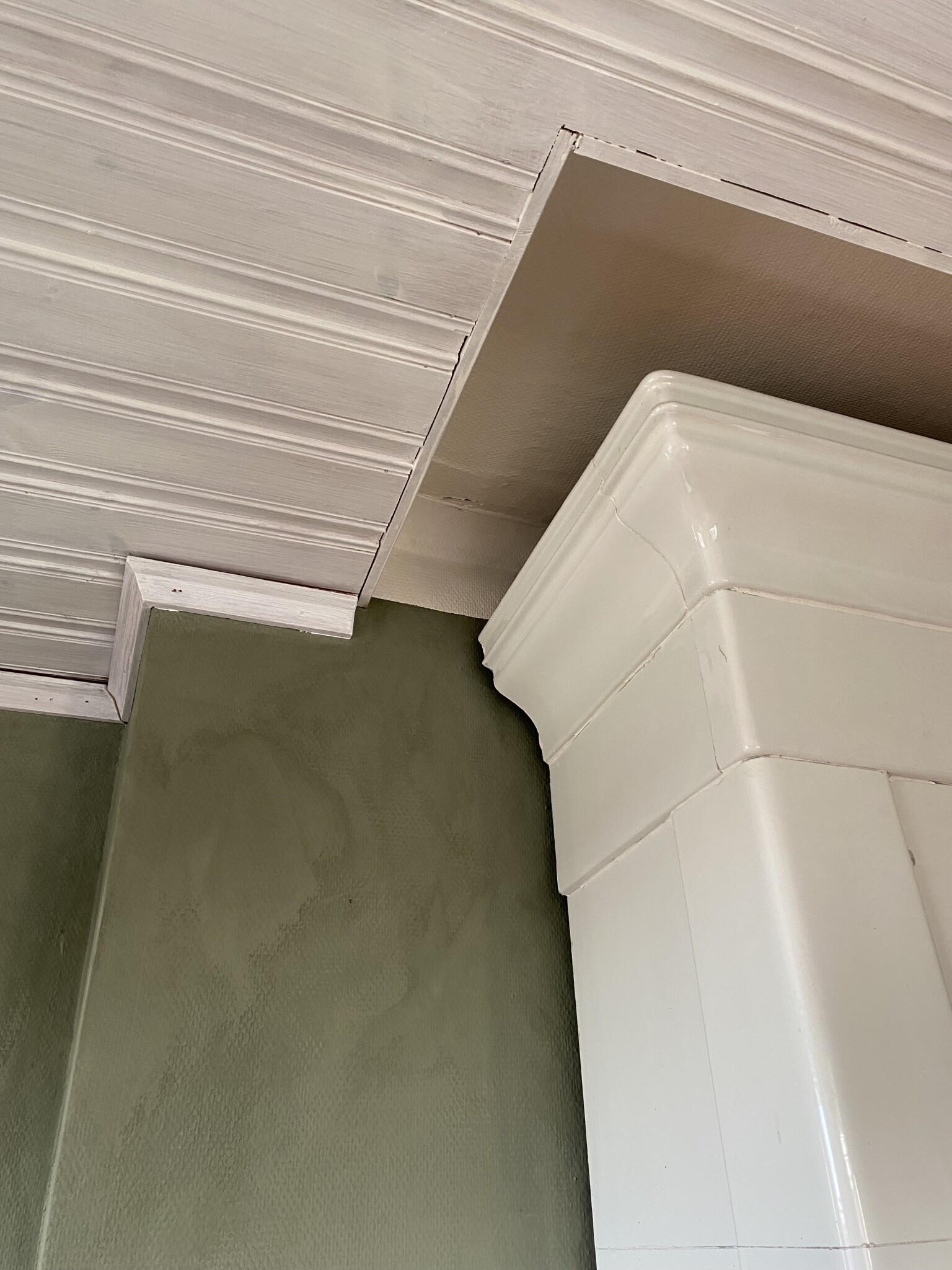

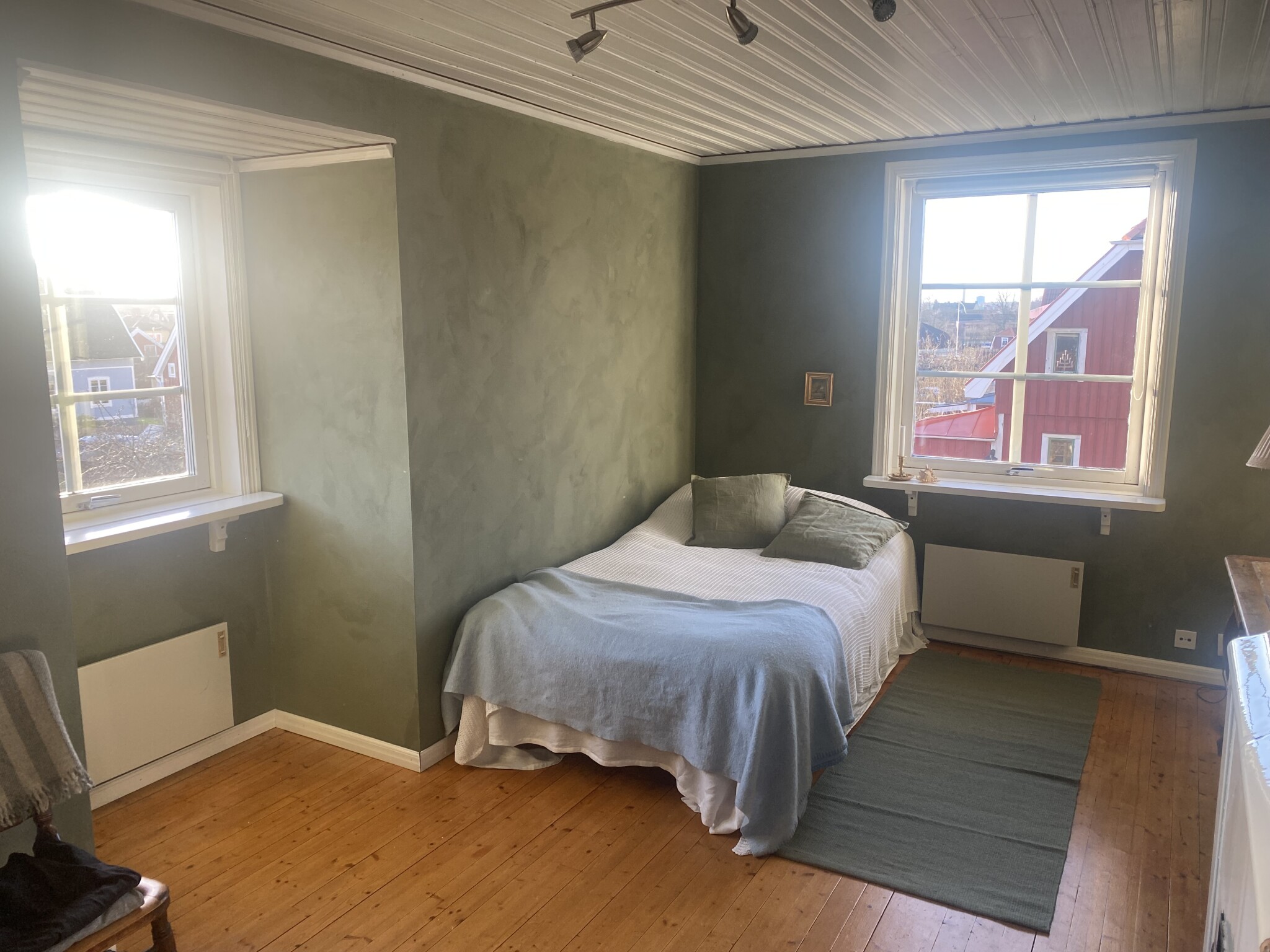

Hej.A Amalund skrev:Hej alla! Jag är ny på detta forum och anledningen är att vi kärat ner oss i ett 20-talshus i Nyköping med rejält renoveringsbehov. Vi har aldrig ägt hus innan och har två små barn, samtidigt är min man och svärfar händiga och jag är envis när det behövs. Det finns både för- och nackdelar med huset och jag skulle vilja ha råd både angående kostnad för renovering och om det ens går att göra det vi vill.
1. Huset har källare som inte är isolerad ordentligt. Där har man nu en (mkt gammal) tvättstuga och flera rum varav ett har heltäckningsmatta. Besiktning ok men givetvis riskkonstruktion. Vi kommer nog vilja/behöva byta VA i huset och då är det väl smart att bila ur källaren och även passa på att sänka golvet lite och installera golvvärme. Vidare värms huset med el (och fyra fantastiska kakelugnar) så då tänkte vi borra för bergvärme och byta radiatorer i huset (två våningar inkl källare, fyra stora rum per våning). Bara bergvärme + radiatorer i tidstypisk stil tänker jag kan gå på 500 000, vad tror ni? Är detta rimliga ingrepp på ett hus byggt 1923? Gissad tidsåtgång för detta?
2. Enstaka skott av parkslide finns i trädgården. Huset är aldrig dränerat. Får man dränera innan parkslide är helt avdödad (och får man borra efter bergvärme med eventuell parkslide?) och är det knäppt att vänta med dränering när man ändå bilar i källaren osv. Ingen fukt uppmätt i källaren men berg i dager på enstaka platser i källaren och riskkonstruktion som sagt.
3. Frånsett allt ovan (pust) måste fönster på ovanvåningen bytas. Jag byter då gärna till flaggfönster för något med de som finns nu ser liksom fel ut, passar inte huset. Taket är sänkt för isolering på sina ställen, ffa hela ovanvåningen sänkt från 2,6 till 2,4. Vinden är gullig men är ju bara förvaring, är det rimligt att flytta isoleringen dit istället och hur mycket jobb/ pengar skulle detta iaf innebära? Tror det behövs för att få plats med mer tidstypiska fönster som också skulle öka värdet på huset.
Frånsett allt detta behöver/vill vi på sikt byta tak, fasad, ev bygga någon form av veranda/altan, fixa kök och badrum … det är sinnessjukt mycket att göra och vi uppskattade dryga 2-2,5 milj i renovering kommande 5 åren. Samtidigt är trädgården (förutom parkslidet haha) väldigt fin och ovanligt stor för området, golven är perfekta, huset är stort med 4 fungerande kakelugnar osv osv.
Men är vi galna? För mig är det viktigt också att det går att fixa till fönster/takhöjd, kan inte exakt sätta fingret på det men fönstren som finns nu passar inte huset.
All input uppskattas!
Mvh/ rookie

Med "sönderrenoverat" menar jag precis det du beskriver. Ett 1920-talshus i original är väldigt smäckert exteriört, och när man byter tak till Benders betongpannor, byter fasad och byter till fönster med annorlunda proportioner, går det smäckra förlorat, även om husets grundform inte är ändrad. Det blir lite klumpigare och ett lite grövre uttryck.A Amalund skrev:Tack för svar! Blir lite fundersam när du skriver sönderrenoverat, hur menar du då? Jag håller med om att fasad och fönster inte ser rätt ut, och fönsterna är gamla och behöver bytas på ovanvåningen iaf enl besiktning. Kök och badrum är gamla. Men i min mening är sönderrenoverat mer när planlösningen är helt förstörd, golven bytta till ngt fult och man har satt in ett dyrt modernt kök som inte lirar med husets tidsanda. Här är planlösningen nära original enl ritningar, originalgolv och trapp är bevarade (men måste slipas) etc. Självklart är det mycket jobb men är det sönderrenoverat? Tacksam för input!
Källaren struntar jag gärna i om det inte försvårar för byte av stammar och bergvärme. Huset är ju så rymligt ändå. Tror du takhöjden på ovanvången är svår att fixa/ovärt att fixa, och hur vilka fönster hade du valt?
Invändigt, ja, det 90-talskök som sitter där "lirar inte med husets tidsanda". Men å andra sidan - gör det något? 1920-talshuset i original finns inte längre kvar, nu är det ett renoverat hus, och vad ni än gör kommer det fortsätta vara ett renoverat hus, bara på ena eller andra sättet. Tycka vad en vill, men ett renoverat hus har årsringar.
Ni har barn, det gör att tiden och pengarna är lite mer begränsade. Man vill ju inte låta kidsen gå 11 timmar om dagen på förskola bara för att man ska ha råd till en massa villhöver-renoveringar. Själv har jag renoverat ett och annat gammalt hus när barnen var mindre, och det är absolut inte omöjligt, men det är lite knepigare. Jag har därmed blivit oerhört praktisk. Jag har lärt mig att fixa det som inte fungerar, och låta resten vara. Ett svårt fuktskadat badrum måste bytas, men ett fult och fungerande badrum får vara kvar. Samma med köket. Du kan förstås lägga 300 000 (en skattad årsinkomst för en vettigt avlönad person) på ett helt nytt kök, men du kan också måla luckorna i en favoritkulör, tapetsera/måla väggarna och vara nöjd. Någon LED-list under överskåpen för bättre arbetsbelysning kanske?
Takhöjden på övervåningen hade jag fixat om jag kunnat göra det själv, annars inte. Fönstren hade jag nog inte bytt, det drar med sig så mycket annat. Och dessutom kommer nytillverkade fönster i gammal stil - se ut som nytillverkade fönster i gammal stil. Då kan du lika gärna behålla de befintliga fönstren. Besiktningsteknikern anmärkte på fönstren på övervåningen, men det kan lika gärna betyda "olja, kitt och färg" som problemlösning. Takfönstret i badrummet är en känd riskkonstruktion, så det bör kollas extra noga dock!

Sönderrenoverat? Jag säger att det helt klart är tråkigt renoverat. Det är mycket trevligare med ett his som INTE nån vart på och bytt ut mycket till nyare material, sänkt tak osv.
Att byta de där fönstren till nya "vanliga" fabrikstillverkade fönster kommer enl mig inte att göra att 20-talskänslan kommer tillbaka. Det måste till antingen begagnade eller gjorda i rätt proportioner med kopplade träbågar och "kulturglas". Uppsidan är - byt lite i taget, det går nog att leva med. Fasaden likaså. Om den inte är totalt slut, lev med det tills allt "under" är klart.

Fortfarande ganska lågt, bara ca. 2m. Så de 10cm gjorde stor skillnad.A Amalund skrev:
Men som sagt ovan, ska ni bara använda källaren som tvättstuga etc. är det nog inte värt pengarna. Men vill man ha badrum/bastu eller kanske rum som man vistas i, tänk kontor/sovrum etc. så kan det vara det.
