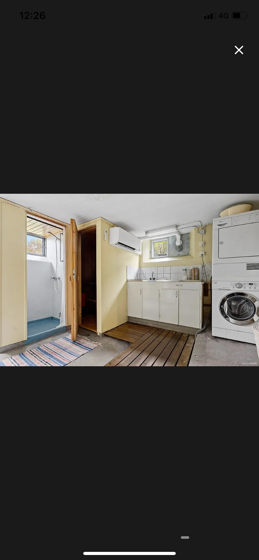

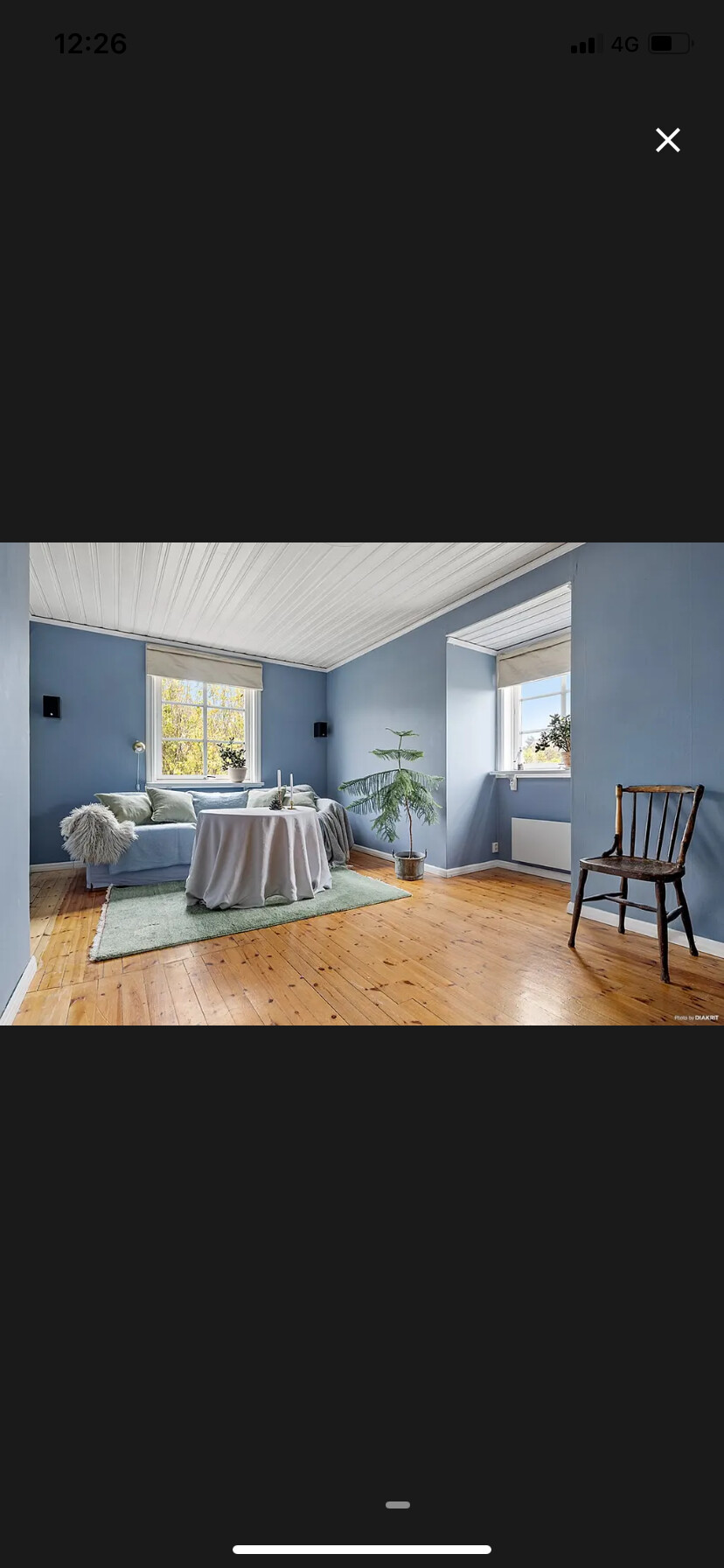

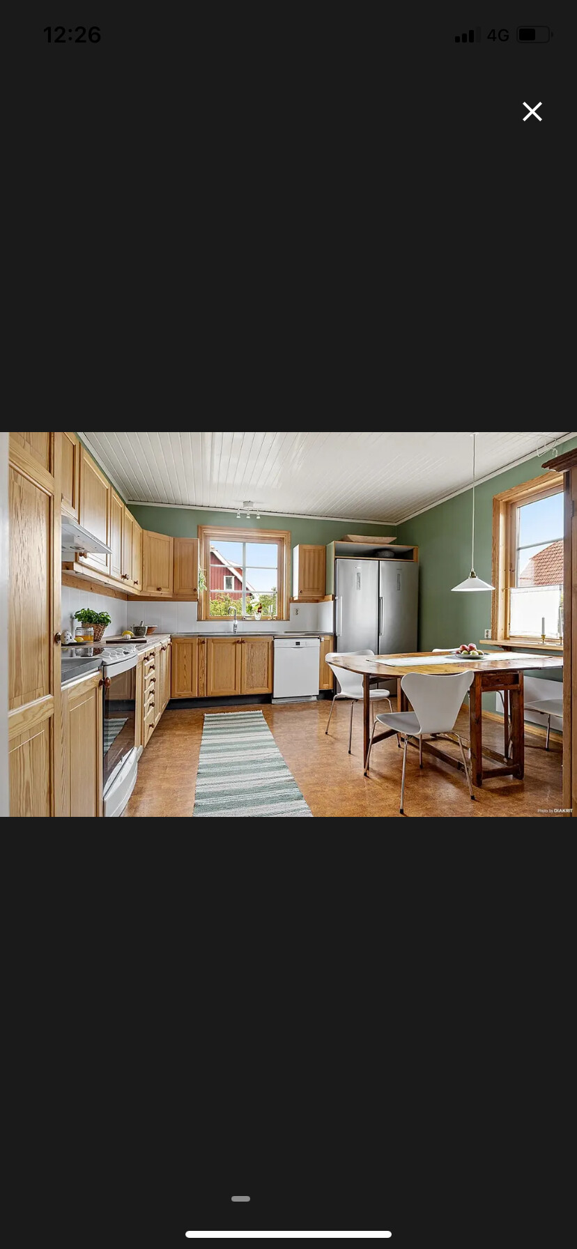

Här är bilder på fönster i kök och ena sovrummet, samt bild på tvättstuga som den är nu.BirgitS skrev:

Ingen orsakA Amalund skrev:Hej och tusen tack för svar! Angående källaren, kunde det vara ett alternativ att bila ur delar av källaren med golvvärme bara i tex tvättstuga? Skulle det minska risk för instabilitet? Vi behöver inte utrymmet förutom till tvättstuga (och ev bad +bastu) men inser att vi vill byta rören och då kändes det dumt att inte bila upp och göra golven och försöka nyttja utrymmet samtidigt.
Det beror antagligen på hur grunden är gjord.
Trätall, mattor och tofflor är bra för att det inte ska kännas kallt om fötterna.
Jag tycker det ser ut som mycket tidstypiska 20-talsfönster. Stoppar man in ett flaggfönster, dvs. tar bort nedre spröjsraden, så kommer fönstret ha fel proportioner eftersom ett flaggfönster är avsevärt högre än brett.A Amalund skrev:
Förstår hur du menar! Kanske räcker att byta till snyggare fönster i äldre stil? (Dessa är 3-glas som öppnar nerifrån och utåt, om du förstår hur jag menar)BirgitS skrev:

Vårt förra hus var byggt -(19)23. Där var källaren bilad/utgrävd ca. 40-50cm och isolering+golvvärme ingjuet i nya golvet/plattan. Det var fantastiskt klimat där nere, endast den del av väggarna som stack upp över marknivå var lite kalla den kallaste tiden på året. Under marknivå var det också isolerat på utsidan med isodrän. Men har också hört talas om risker under utförandet, när nya golvet väl är på plats är det ju ingen fara.
Edit, nya golvnivån var ca. 10cm under den ursprungliga.

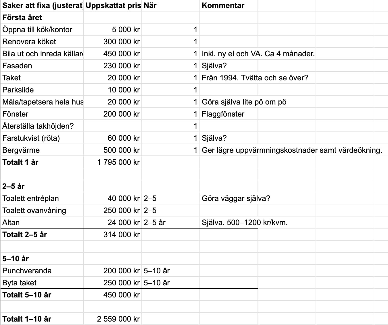

Låter spontant som en alldeles för låg budget för allt ni vill få gjort. Om ni inte räknar med att klara er utan hantverkare till största del.A Amalund skrev:
Tänker du 2,5 milj, att det är lågt? Vi kan inte göra bergvärme, bildning och tvättstuga själv. Räknar med 500.000 för bergvärme + nya element. VA (och el?) görs väl samtidigt, adderar 200.000? 200.00 till för fönster? Ytskikt och fasad kan vi nog göra själva och behöver inte göras direkt. Men vi tyckte nog vi landade ganska bra i kalkyl, men tar jättegärna emot prisuppskattning per åtgärd från personer med erfarenhet! 🙏J JonasSun skrev:
Okej, låter ju hoppfullt! Vet att grannar lyckats, men de har ju inte helt identiska hus förstås, även om det också är 20-talare. Vad har ni för takhöjd i källaren?K Kallens skrev:Vårt förra hus var byggt -(19)23. Där var källaren bilad/utgrävd ca. 40-50cm och isolering+golvvärme ingjuet i nya golvet/plattan. Det var fantastiskt klimat där nere, endast den del av väggarna som stack upp över marknivå var lite kalla den kallaste tiden på året. Under marknivå var det också isolerat på utsidan med isodrän. Men har också hört talas om risker under utförandet, när nya golvet väl är på plats är det ju ingen fara.
Om källaren hållit i 100 år och ni bara ska ha tvättstugan där, skit i att gräva ut.
Isolera vind kostar nog inte mycket, 40.000? Ta bort innertak går nog att göra själv)jag har gjort på något ställe) och kostar inget, men att laga och renovera det som satt bakom är större jobb.
Fundera på vad ni VERKLIGEN måste göra och vad som är nice to have.

Det är ju väldigt lockande att inte gräva ut (iaf inte än på ett tag, vi hoppas bo där 20 plus år) men hur ska man då tänka kring vatten/stammar och el samt bergvärme och ev dränering? Fick för mig att man måste bila ut för att kunna byta stammar på ett bra sätt? Mvh novisJ JohanLun skrev:Om källaren hållit i 100 år och ni bara ska ha tvättstugan där, skit i att gräva ut.
