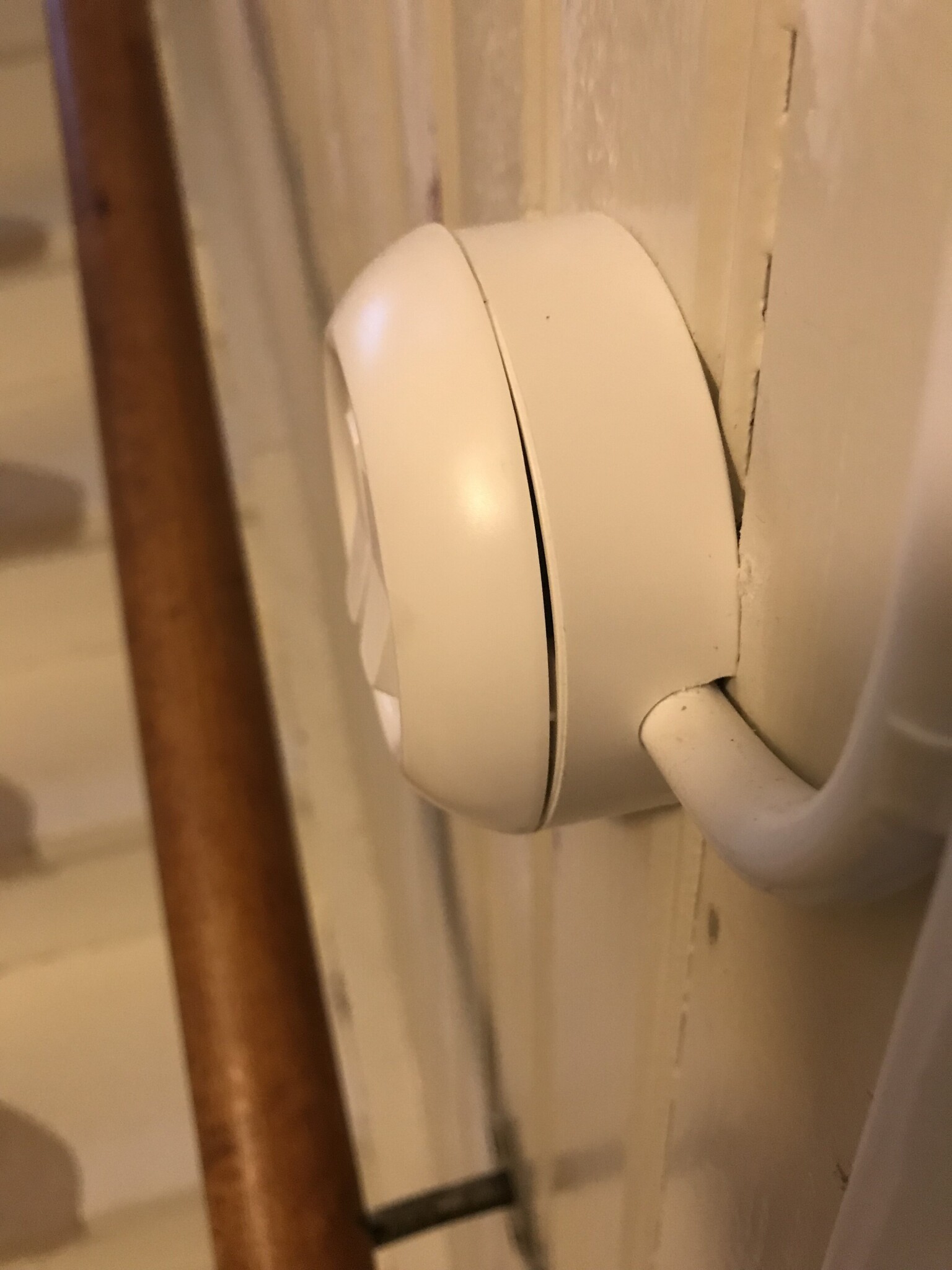

Håller på och byter ut några gamla strömbrytare till vita Renova strömbrytare. Och vissa så passar som perfekt men på vissa så blir det ett litet glapp mellan ringen och hållaren.
Har provat att flytta runt ledningarna så att dom inte ligger i vägen, har testat en annan ring men trots detta så blir det ett sådant störigt glapp.
Är det bara att finna sig i att dom är så eller är det något som stött på samma problem och löst det?
/Petter

Hej, skulle tro att förhöjningsramen är skruvad för hårt mot underlaget - som nog inte är helt jämnt.
Därför passar nog inte täck-ringen.
Dvs den delen som är mot väggen är nu lite sned. Prova lossa lätt på en av skruvarna, ser ut som den närmast kameran.

Håller definitivt med.
P
Som föregående skrev, är väggen ojämn så finns risken att det blir sådär. Man ser i bilden att kanten på botten ramen ligger på en bräda så du har ett litet glapp intill väggen. och drar man skruvarna i för hårt blir botten delen lite sned, då passar det dåligt sen.
