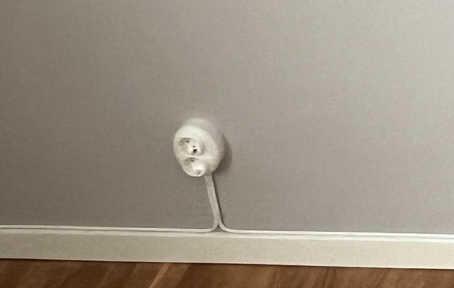

Kul att man kan få fina uttag se otroligt fula ut. Som sagt spåra i väggen, dra ledarna bakom listen sätt på isolerslang på ledarna för lite extra skydd.

För att det kommer upp två rör från golvet med elkablarna, med en smalare kabellist så täckte den inte rören.[bild]
Man kan oxå dra i kabel i röret exempelvis EQLQ, EXLQ, QLO och klamra kabel på väggen och strunta helt i kabelkanal. Men då behöver du dra ur ledarna och dra i kabel. Klamra med sådana klammer, alt. letti

Vi har ju en elsäkerhetsmässig aspekt här också. Jag gissar att du har vanlig FK enkelisolerade trådar som kommer upp ur golvet? De får man inte dra i en kabelkanal om inte kanalen är av en typ som kräver verktyg för att öppna. De flesta kanaler uppfyller inte det kravet, de är avsedda för mantlad kabel, ex. EKK.
Ja, det är enkelisolerade trådar som kommer upp ur golvet. Funderade också på det, men då det är elektriker från en större firma som gjort arbetet så trodde jag att det var OK.
OptiLine kanalerna som används i det länkade inlägget är godkända för enkelisolerade ledare förutsatt att kanalerna monteras med avsedd skruv.

Om jag nu ska våga mig på att ge dig ett råd på lösning som kan passa lite bättre för känslan Renova-serien försöker ge dvs äldre stil och utanpåliggande installation (de har ju lyckats dåligt med det men ändå). Du kan skaffa VP 10 vita rör och fråsa ur tillräckligt i din nya list så de kommer upp likt två kablar invid varandra sen klamrar du den del du vill ha synlig på väggen med tex Letti eller TKK som nämnts tidigare, Rören låter du möta de som går i golvet och stick in några cm.
Så skulle jag tro du kan få det både prydligt, mer stilrent och prydligt dessutom utan tveksamheter kring installationens korrekthet, säkerhet osv dessutom väldigt lite merjobb.

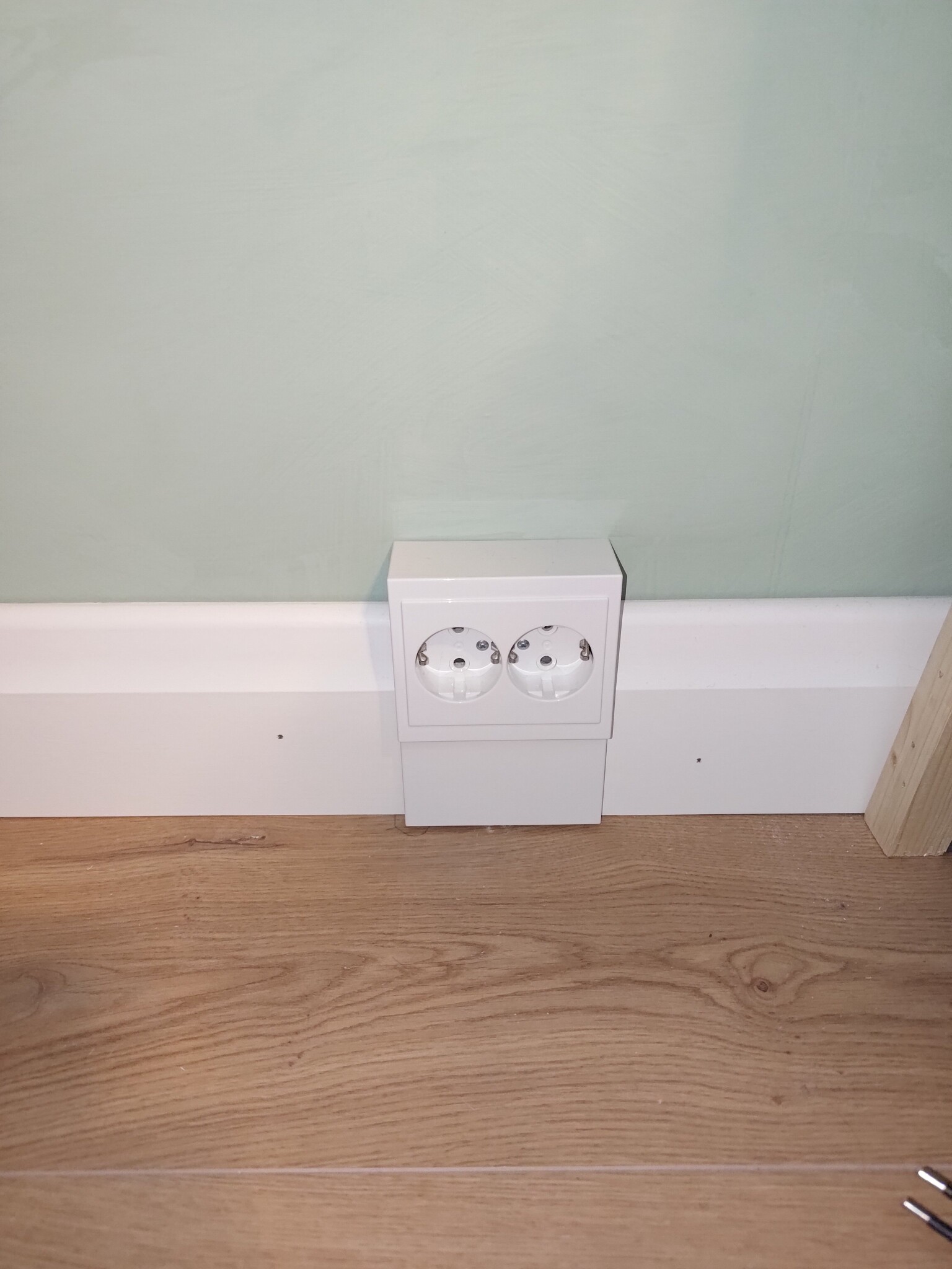

Vi valde att fortsätta med nya sockeldosor hos oss. Sockeln är typ 12 cm hög
Snyggt? Nä
Men om man ställer en säng eller skänk för det hela så okej
H HKBY skrev:
Hej
Har Renova utanpåliggande vägguttag där det går kabellist från golvet upp till vägguttaget. Då Renova är runda i formen så blir det inte så snyggt där kabellisten och vägguttaget möts. Planen är att försöka få till en krage över kabellisten som har en rund form så övergången blir bättre.
Är det någon annan som haft samma problem och vill dela med sig hur man löste det? Andra idéer och förslag tar också tacksamt emot.
Tack på förhand!
[bild][bild]
Jag har nyligen bytt uttag och bad om att inte få få kabellist utan att kabeln istället ska gå längs golvlisten. Jag tycker det är snyggare än kabellist. Även fast du har två kablar tänker jag att det skulle vara ett alternativ. Jag skulle ha frågat elfirman om det är möjligt att lösa det på det sättet, eller kontaktat en elfirma om det är tidigare ägare som fått detta installerat. Om det får rum med en golvlist bakom kablarna hade jag velat ha det, och kanske att man kan ha en sån rörmanschett (ena halvan bara) som man har vid elementrör där kablarna går ned i golvet så det blir ett snyggt avslut.
