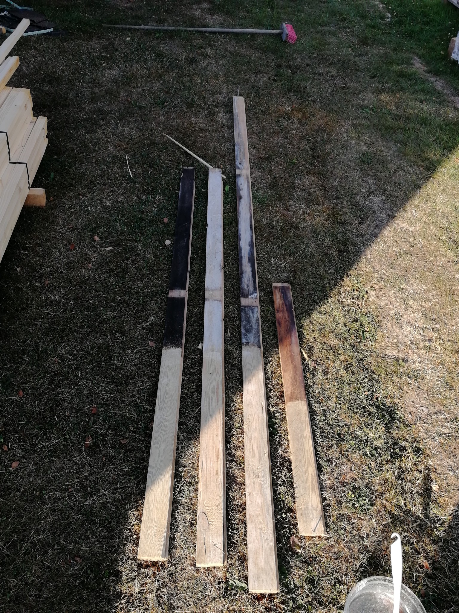

Goddag.. Har rengjort några plankor råspont som blivit angripna utav mögel, vill dela med mig utav resultatet för att jag vet att det fortfarande är folk som undrar hur man kan gå till väga. Först te.x Jape Mögelfri för att få död på möglet, sedan när det torkat kan man använda klor. Dessa plankor är rengjorda med klor och en diskborte två gånger. Kolla in plankan som var kolsvart, den är som ny igen. Hoppas någon får nytta utav bilderna.
  • Rengjorda råspontplankor efter behandling med klor för att ta bort mögel, några plankor före och efter rengöring.

Blir nyfiken på varför de möglat så?
BigR
Väldigt fint. Det ser ut som att det är slipat också?
Staffans2000
Provade du med bara klor också?
Mögelborttagningsvätska och klor blir lit "overkill", eftersom kloret ensamt tar livet av möglet. Eller krävdes de båda för ett så bra resultat?
Staffan
Dålig ventilation.
Det är det inte
Staffan
Jag ska slänga plankorna och därför rengjorde jag dom bara med klor, tog inget som dödade det innan.
