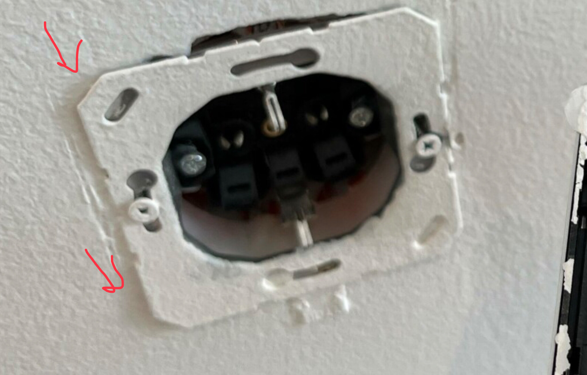

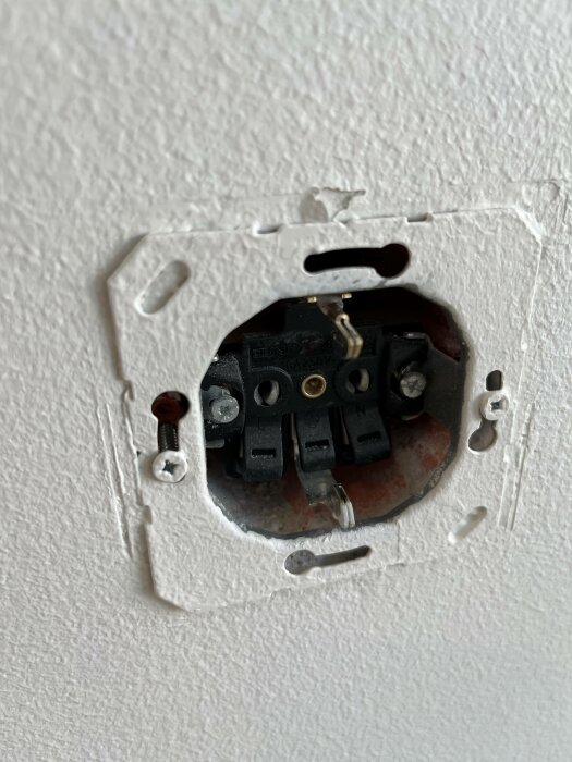

Köpt en nyproducerad lägenhet och vid målning var eluttag och brytare inte skyddade.

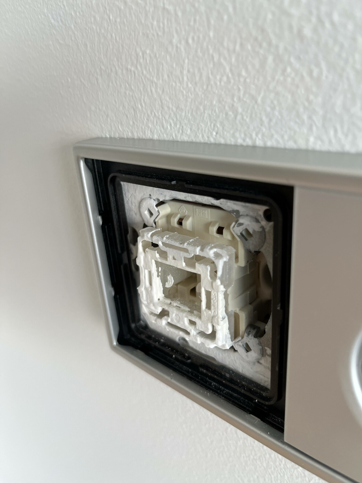

Jordstift har målarfärg vilket kan försämra kontakt och när lampknapparna sitter monterade sticker de ut lite mer än de borde pga färgen på plastdelarna framför brytarna. Se bifogade bilder.
Företaget har erbjudit rengöring men jag undrar om det finns risk att de tar skada av detta och om jag bör be dom byta ut dom helt istället. Det rör sig om ca 15 uttag och 5 lampknappar.
Om rengöring är OK, vad är rekommenderade metoden för att få bort färgen från plastdelarna framför brytarna och jordstiften?

Det borde väl vara lika tjockt med färg på väggen som på plåten på uttaget? :thinking:
Jag tror dosan sitter (för) långt in och när skruvarna dras åt hårt kan plåten böja sig så det blir en glipa mellan vägg och plåt som på bilden, se pilar.
En avlägsnad eluttag's täckplatta, exponerad kabelanslutning, vita väggen, röda pilar indikerar problemområden.
Beroende på dosa kan det gå att justera, skruva ut ringen, eller sätta en förhöjningsring i ”hålet ”.
@blackarrow Det låter rimligt, ska se om det går att justera. Gällande de övermålade brytarna på bild 2, är detta något som bör avhjälpas med rengöring eller borde jag acceptera skicket som det är?

Släng ner alla uttag och brytare i en skål med tvål + ljummet vatten. Låt ligga till sig en halvtimme typ. Gnugga av med fingrarna/borste.

För att rengöra jordstiften och plastdetaljerna under lampknapparna skulle samtliga delar först behöva kopplas loss av en elektriker. Sedan skulle målarna behöva tvätta och torka delarna före en elektriker kopplar in dom igen. Med tanke på hur omständig denna process skulle vara tänkte jag om det vore enklare att låta elektriker byta ut dom direkt istället.

det tar sekunder och inte minuter ta ner brytare och uttaget, och det varken behövs eller krävs elektriker.

Jag brukar låta övermålade plastdetaljer ligga i diskhon med varmvatten och generöst med diskmedel över natten. Sen lossnar all (vattenbaserad) färg. Vet inte om det rostar för dig då men jag hade gjort det. Tag kort på hur det är kopplat, koppla loss dem (efter att ström brutits), lägg i diskmedelsvatten, koppla på dagen efter. Arbetsinsats av dig: 10 min
