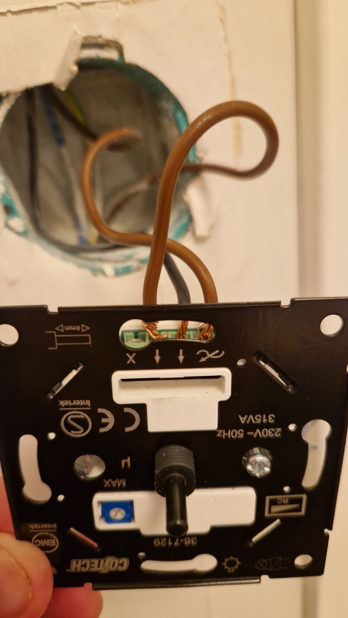

Hej jag bytte nyligen till dimmer i sovrummet, allt fungerar felfritt med den. Däremot fungerar inte eluttaget som är
beläget strax under längre. Det ska väl inte ha något påverkan? Tack på förhand.

Så här ser det ut. Är det något som är felkopplat?
Ja det är felkopplat. Gör om, gör rätt.
Det är lättare att göra rätt för den som gjort fel om du också berättar vad som är rätt.
Leif i Skåne och 1 till
Det är omöjligt att avgöra från den bilden.

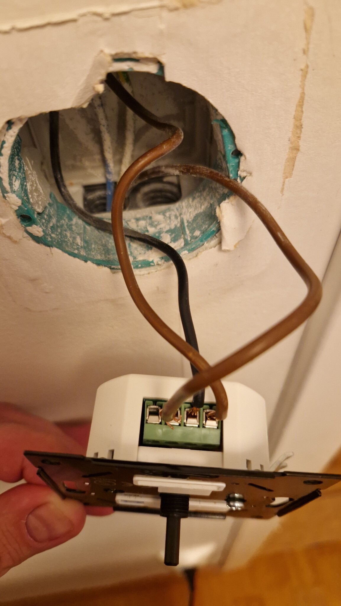

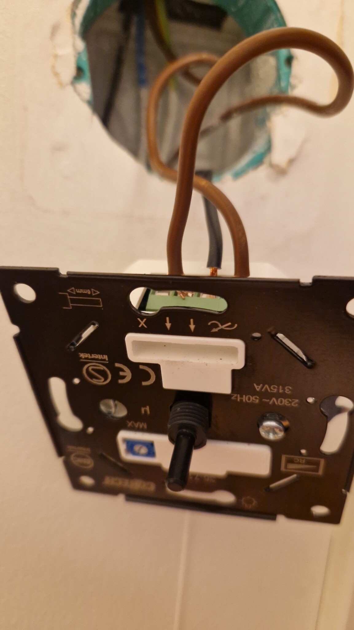

A
Så
  • Elektrisk dosa med synliga koppartrådar, vägguttag utanför väggen.
  • Installationsprocess av en dimmer med sladdar synliga i en elbox, redo för anslutning.

Man måste mäta eller veta hur trådarna går.
Är det korrekta färger enligt ny norm så är brun färg fas och svart tändtråd, men jag kan inte veta utan att mäta.

Då ställer jag den klassiska frågan. Hur såg det ut innan du bytte till dimmer? För du tog väl en bild på den kopplingen? För där finns svaret på varför det inte fungerar med uttaget nu.
Väldigt vad trådarna spretar, den ena bruna har nästan kontakt med den svarta. Ajabaja syns lång väg att det behöver göras om…

Måste bara säga, skala kablarna till rätt längd och installera dem korrekt. Hade fått ångest om jag hittade något liknande i mitt hus...

Gissningsvis (jag vet inte) så skall svart vara längst till höger. Rimligen så går den svarta till lampan. Men, att inte mäta är att inte veta. Och när det gäller att inte veta, så är det farligt när det handlar om el.

Oavsett hur du kopplar, så måste du se till att korta ner kardelerna mera, inte bra elsäkerhetsmässigt att ha så mkt koppar synligt. Finns tom en max uppskalning inprintat på dimmern 6mm.
Frågan är hur du tänkte när du valde att ansluta ledarna till dessa anslutningar utan att veta vilken ledare som är fas eller tändtråd, om kan du svara på den frågan så kan du även skifta så det fungerar, däri ligger ditt problem.
Varför tror du att kablarna ska sitta som dom gör?
A
Ja jäklar vilken passiv aggression som vaknade till liv 😘. Kablarna ska självklart kortas ned, det var bara i bildsyfte jag satte dom så. Tack för hjälpen ni som faktiskt hjälpte. Ni andra; 😮‍💨
