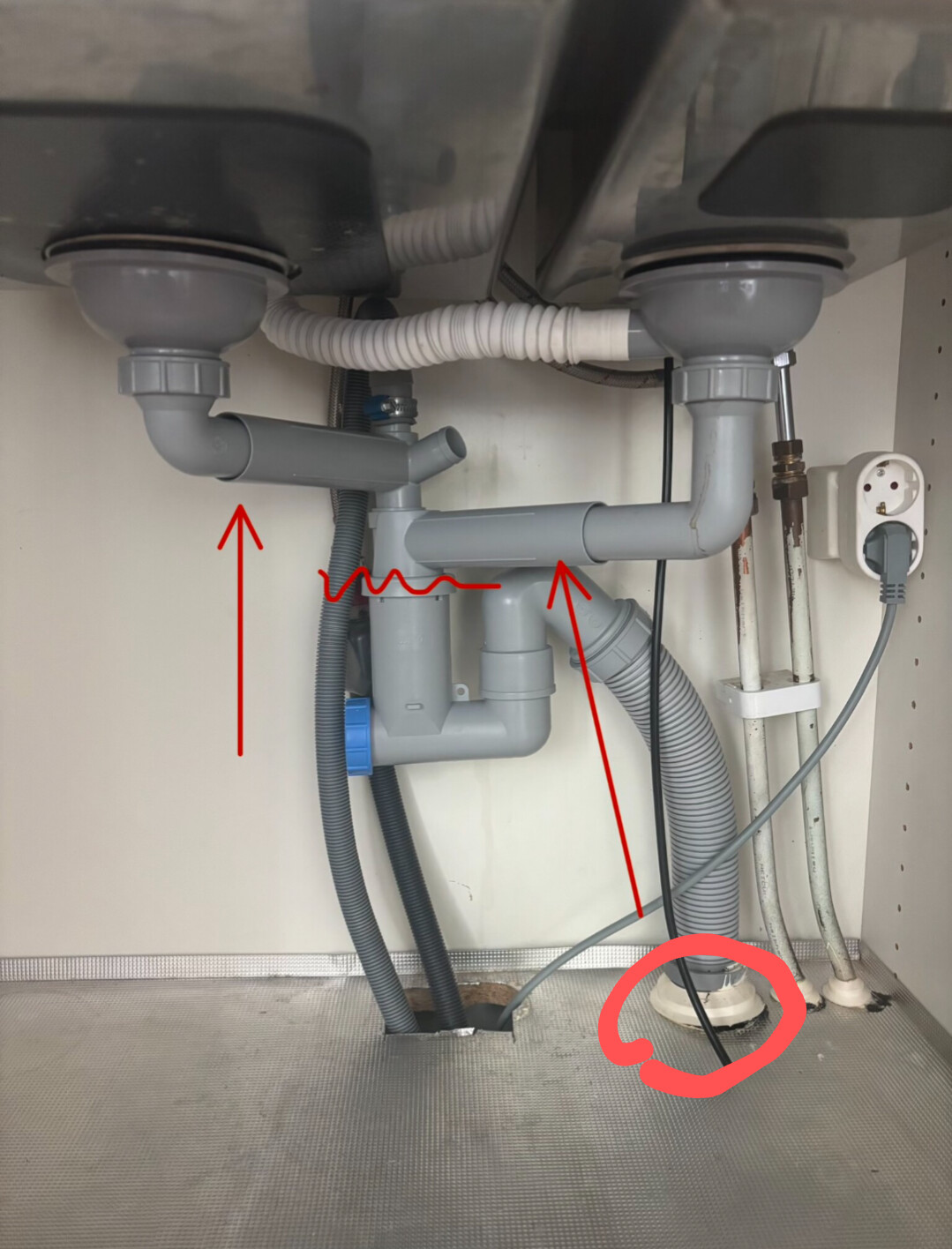

Pga stopp i avlopp gjorde jag rent i rören under kökshon. Har två diskhon till ett vattenlås. Det var stopp i det ena, men luktade vid stopp ej illa.
Nu när rören är rengjorda och åter ihopkopplade luktar det illa från avloppet. Jätte irriterande! Vad är problemet nu?… Är vattenlåset inte tillräckligt effektivt, för lite vätska i vattenlåset? Hur kontrollerar man det?
Är sjuksköterska och inte rörmokare. Börjar bli less på detta nu…
  • Avloppsrör under köksho med två diskhon kopplade till ett vattenlås. Rören är nyligen rengjorda och återkopplade, men orsakar dålig lukt.

Spola vatten i någon minut, vädra och vänta ett par timmar. Kommer det då fortfarande lukt är det något fel.

Har spolat, haft i bikarbonat å ättika, testat biologisk avloppsrens och klorin… Idag monterade jag ner alltihopa och gjorde rent rören igen med klorin och spiralborste…. Kanske blev det lite bättre, återstår å se imorgon men blir lite less.
Det är lättare att hantera en patient med hjärtstopp,.. Så irriterande, hoppas på bättre imorgon men undrar ändå på vattenlåsets funktion. Om nivån vatten är för låg. Och hur man ser det…

Drar det upp från avloppet i vasken? Då är det för lite vatten.
Hur lång tid tar det efter spolning tills det blir problem? Det kan vara guck kvar som agerar hävert och tömmer vattenlåset, vilket kan ta allt från minuter till timmar.

Kan det vara något ställe där det inte har blivit helt lufttätt mellan rördelarna?

Godkväll, det är möjligt att doften kommer från diskmaskinens avlopps slang, även den vita slangen kan vara skyldig, det är endast de som ansluter ovanför vattenlåset, vattenlåset ser ok ut och räcker för att stänga ut lukt.

När du rensar och det är öppet - kommer det upp en massa avloppsdoft ur avloppsanslutningen, dvs. om det tom. blåser ut avloppsdoft i rummet ???
Det behövs inte mycket till läcka i anslutningarna för avloppet för att det skall börja stinka och avloppsstammens ventilation inte fungerar och det finns mer eller mindre övertryck i avloppssystemets rör, det andra som kan påverka är om du har mycket undertryck i bostaden av ventilationen och därför drar in avloppsdoft.
Har du den typen av problem med inläckande avlopps 'luft' så lär inte vidare rengöring hjälpa speciellt mycket utan då gäller det att få verkligen tätt i alla muffar och skarvar, göra något åt undertrycket i bostaden om den är onormalt hög gentemot utomhus eller om det är stopp i avloppsventilationen av någon orsak.

Spontant så tänker jag att röret kanske har lossnat under skåpet, åkt upp lite när du hållt på och behöver tryckas tillbaka. Kan du lossa fronten under och kolla?

Möjligt slangen till breddavloppet (vit) full med guck om det var stopp i avloppet rann det in där då den ligger väl vågrätt installerad. Har du fått lös den och rengjort?
Brukar inte ingå i "allmänna rengöringen" no offense
Alt spolat igenom den helt , genom att fylla hon tills vattnet rinner ut i hålet högt upp.
Den hade varit bättre monterad bredvid diskmaskinsavloppet.

Håller med skribent nr8. Eftersom vattenlåset är diskat skulle jag undersöka att den ribbade slangen sitter fast ordentligt i båda ändar.
Sitter vattenlpset ihop ordentligt borde det inte kunna komma någon doft därifrån.
Är det stängt där eller satt det en kork där förut och det är öppet där nu? Svårt att se på bilden.
Alltså dit bräddavloppet borde kopplats.
Jag vet att det det är efter vattenlåset men bara funderade på om det var monterat som innan det blev problem.

Bredvid diskmaskinsavloppet borde det vara plomberat,oborrat och stängt om ingen använt det förut och sedan glömt .... men vattenlåset kommer efteråt och hindrar "riktig" avloppsdoft

är det inte lite dåligt fall i de där rören
Har du stoppat ner slangen ordentligt i avloppsröret i golvet?
Är väl det mest troliga problemet.

Tror detta också iom att den har en lågpunkt/högpunkt kontra fall hela vägen.
