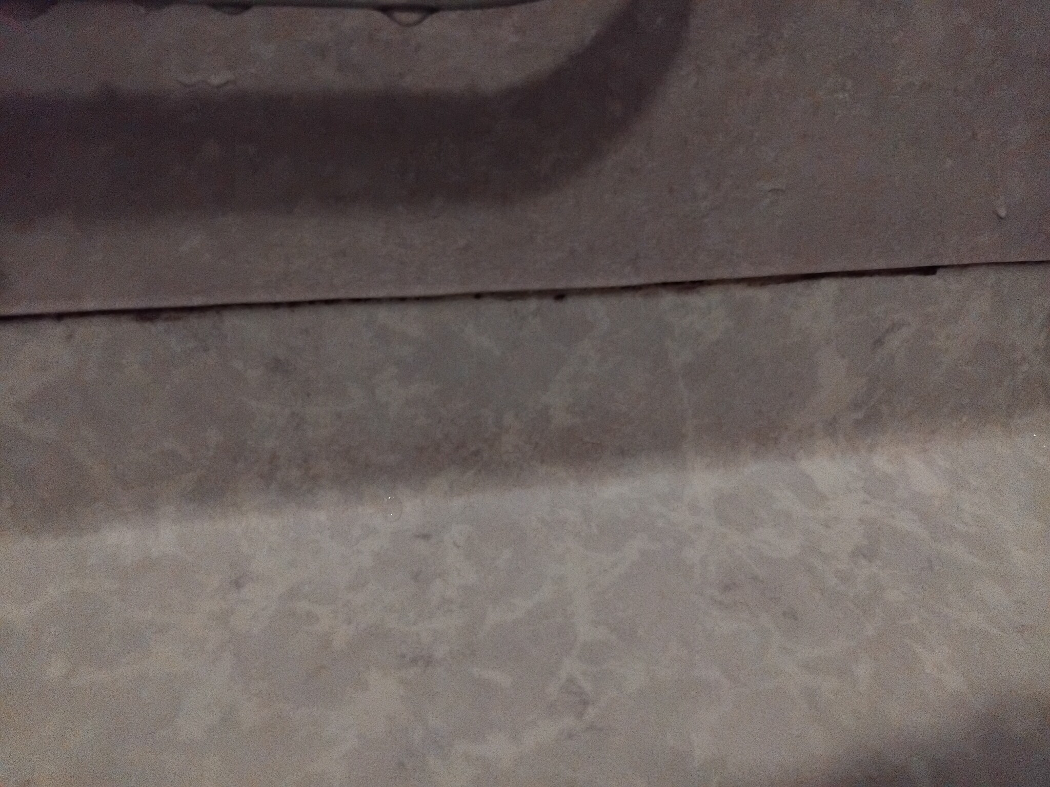

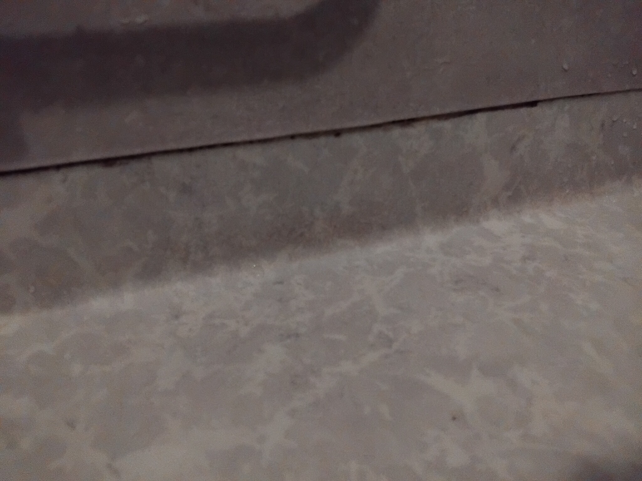

Hej någon som har tips på hur man rengör denna limskarv på badrumsmatta i dusch utrymmet ?.Och vad bör man tänka på så man inte förstör limmet? Alla tips välkomna mvh Lucas
  • Ljusbrun limskarv på en badrumsmatta i ett våtutrymme.
  • Närbild på limskarv på en badrumsmatta i duschutrymme, visar gråaktig fog och golvyta.
Jonis.F
Mattan är förseglad i kanten med Aquatät eller liknande som kan bli missfärgad efter ett tag. Det du kan göra är att skrapa bort den försiktigt och lägga på en ny sträng
