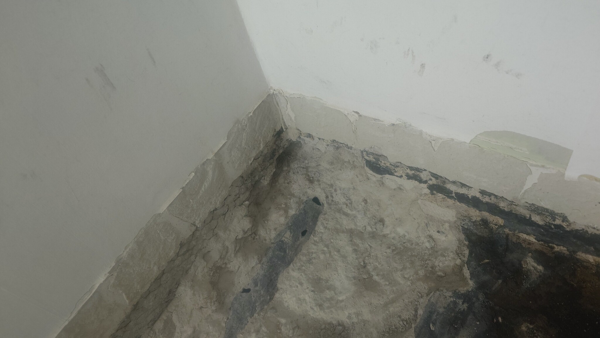

Har en fundering. Rörmokaren tänker kapa röret och sätta en övergång på röret på bilden. Och sen gjuta igen det. Vad för övergångar kan man använda som håller? Nya blir plast och de gamla är gjutjärn.
  • Bilden visar ett hörn av ett rum med ett gammalt gjutjärnsrör som ska kapas och få en övergång. Vägg och golv är ofärdiga med sprucken puts.
Bila upp på andra sidan väggen så du slipper ha gammalt rör i ditt nya badrum, vill det sig illa går det gamla röret sönder och du får renovera badrummet igen.
