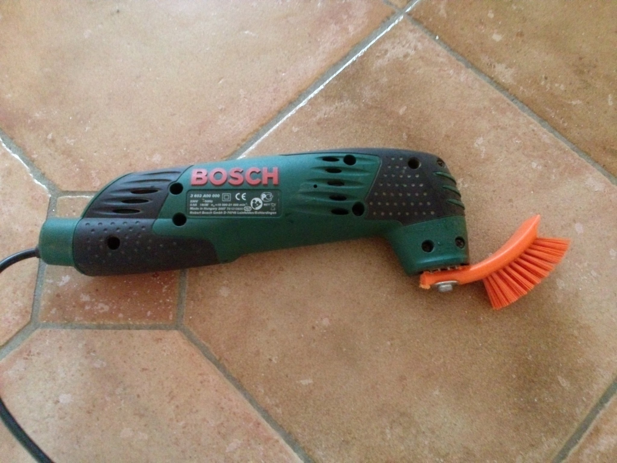

Någon som provat detta?
http://www.youtube.com/watch?v=4eUeLgBh8yI
Rengöringsmedlen funkar om man är beredd att gneta som tusan. Killen i denna video kör med en "multimaster" med en borste på och det går mycket snabbt med endast vatten.
Testade även med en roto jet tvätt till en kärcher högtryckstvätt men det tar bort även färgen på fogen. Den gick från grå till gulaktig. Dessutom stänker det ju som tusan att köra med högtryck inomhus
4:08 in i videon ser man att han borde göra rent HELA plattan, inte bara fogen. För övrigt verkar ju en eltandborste på steroider vara the shitjosa100 skrev:Någon som provat detta?
[länk]
Testade även med en roto jet tvätt till en kärcher högtryckstvätt men det tar bort även färgen på fogen. Den gick från grå till gulaktig. Dessutom stänker det ju som tusan att köra med högtryck inomhus![]()
Nu har jag byggt en själv! Tog en diskborste från ikea och sågade av skaftet och borrade ett hål och satte på en ett bosch multiverktyg. Grymt effektivt till kakefogar men även till att rengöra diskbänken (blir brunaktig beläggning) och spisen!!!
