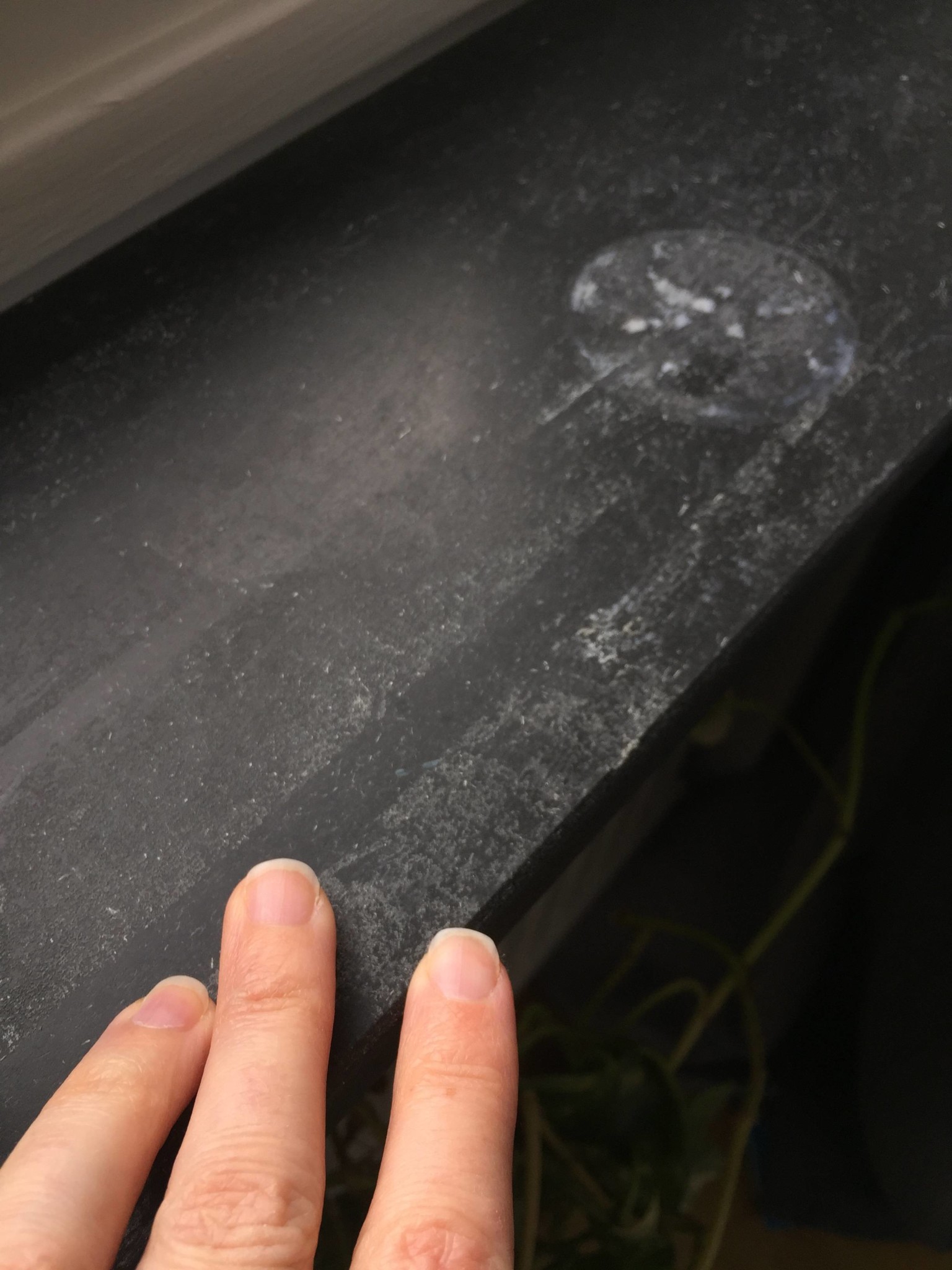

För fem år sedan målade vi om fönstren på insidan. Målare tejpade då helt sonika maskeringstejp på fönsterbänkarna istället för att använda papp som tejpades fast. Andra projekt tog vid och flera veckor senare i brännande södersol på sommaren så var det dags att ta bort tejpen. I princip allt tejplim har bränt fast i stenskivan!
Jag har försökt med allt möjligt för att få dem fina igen men inget verkar bita alls. Sista försöket innan jag lämnar in fönsterbänkarna hos någon stenslipfirma: har någon här något bra tips?! Vad det är för sten? Ingen aning, svartish från -68 om det hjälper.

Dum fråga om du testat allt men har du testat vanlig rapsolja?

Aceton.
Du hade så rätt så Thomas!
Till slut tröttnade jag, må de bära eller brista för sämre kan det inte bli och gick all in med acetonen på en bomullspad! Det mesta av limresterna försvann och därefter följde jag tipset ovan, oljade in med vanlig rapsolja. Blev mycket bättre. Tack
