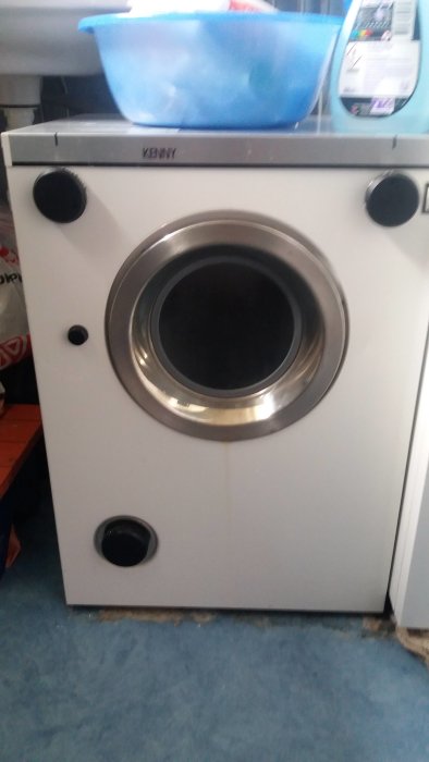

Tror remmen gick av,just inför centrifugering motorn varvar högt och trumman snurrar ej.Är det standard kilrem så har jag en special butik nära. Svårt att fixa själv?Finns reservdelar?Vill verkligen slippa skrota ty det finns inga lika små maskiner längre och den behövs i stugan.
  • En liten tvättmaskin av märket Kenny i ett trångt utrymme, eventuell kilremsproblem.

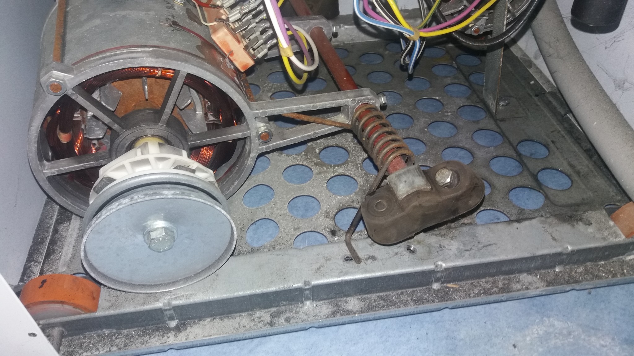

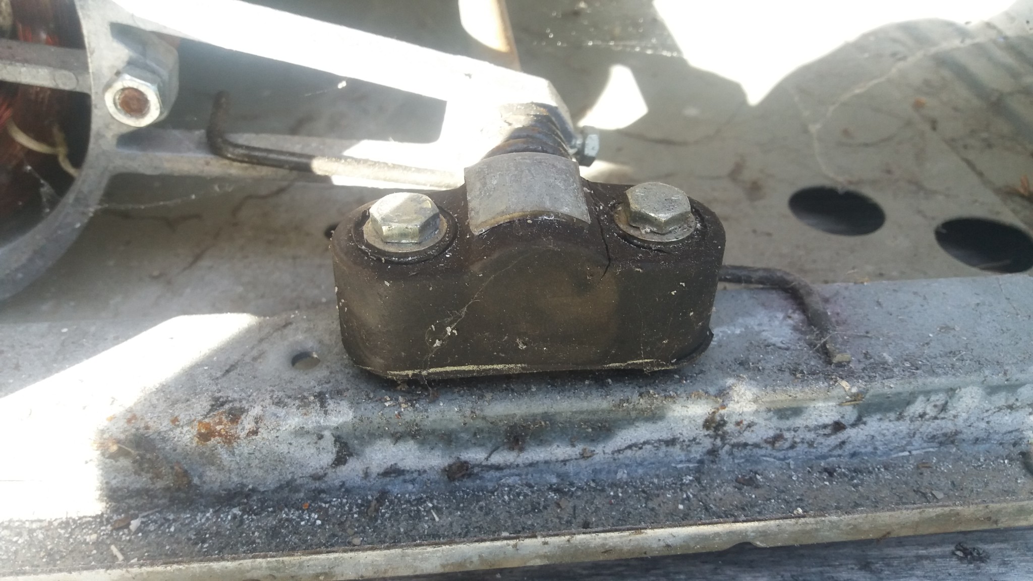

Inte rem utan motorfäste,gummikudde,som givit upp..har donatormaskin med ok kudde mest brydd att få fjädern spänd och samtidigt skruva fast kudden.
  • Interiör av maskin med utsatt motorfäste och fjäder, synligt slitna delar.
  • Skadat motorfäste med gummikudde på en maskin i behov av reparation.
R

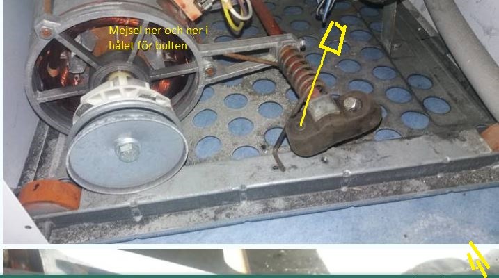

Är bulthålen OK med gängorna går det , lite hjälp behöver du .
En som med en polygrip vrider om fjädern till höger och en som pressar kudden på plats
och sätter i bultarna så kan det gå , kanske inte det går direkt som på räls men
ska gå bra med lite tålamod , ett sätt att hålla kudden på plats ,en mejsel i ett håll och
( bryta i sidled ) ner i ett gänghål så går det nog att få en bult att fästa
Det är ingen månresa att göra ;)
  • Maskindelar med en fjäder och kudde i fokus, markerat där en mejsel ska placeras för att hålla kudden medan bulten monteras.

Ja Polygrip och lite bändning är min tanke lite mörkt nu väntar till imorgon och kanske ställer upp på bord ute då man inte behöver stå nedböjd och fördärva sin rygg.
rävlyan
Bult underifrån kan ju funka och sedan mutter + bricka på ovansidan för att att fästa spännaren.
Eventuellt kan du ju kanske fästa bulten först med tunn mutter innan spännarens hål träs på bulten om det är att föredra?

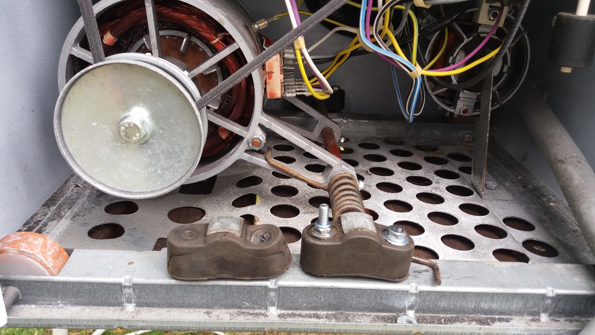

Nu klart!Blev en genomgående skruv på ena sidan där gängan pajat, på hö sida den gamla men säkrad med locknut under.Jag har verktyg och kunskap men blir nervös och uppjagad så jag tog hjälp av sambo som rådde mig att borra bort den skadade gängan istf att som jag tänkt fräsa med konisk fräs som lätt tagit för mycket gods...Nu funkar den,centrifugering blir eldprovet.
  • Verktygsvägg med upphängda handverktyg som nycklar, tänger och skruvmejslar på pegboard i en verkstad.
  • Inuti en tvättmaskin med en skruv och locknut säkring på ett metallstöd bredvid elektriska komponenter och ledningar.
