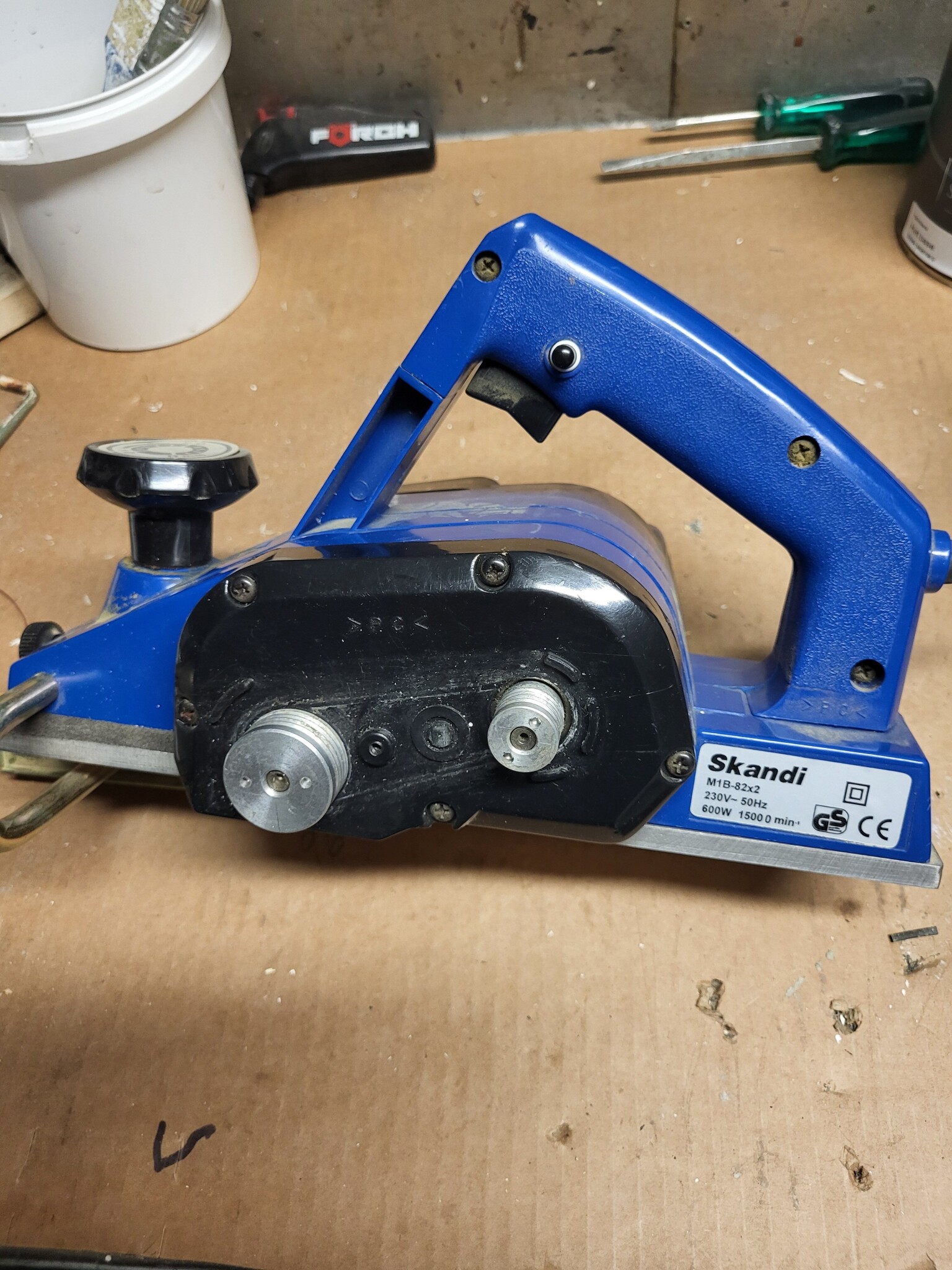

K Kuslige #1 Medlem · 6 inlägg 5 jun 2025 16:50 Kuslige Medlem 6 inlägg 5 jun 2025 16:50 #1 Vad är det för längd på remmen till denna hyvel ? Den gamla var bara i smulor ? Står inte i manualen . Inloggade ser högupplösta bilder Logga in Skapa konto Gratis och tar endast 30 sekunder
J jonaserik #2 Medlem · 25 825 inlägg 5 jun 2025 17:33 jonaserik Medlem 25 825 inlägg 5 jun 2025 17:33 #2 Är det plattrem eller kiltyp. Blir att lägga ett snöre runt trissorna och mäta, samt lägga på lite, då snöret kommer att vara i botten.
K Kuslige #3 Medlem · 6 inlägg 5 jun 2025 17:50 Kuslige Medlem 6 inlägg 5 jun 2025 17:50 #3 J jonaserik skrev: Är det plattrem eller kiltyp. Blir att lägga ett snöre runt trissorna och mäta, samt lägga på lite, då snöret kommer att vara i botten. Flerspårsrem ej justerbar ! Mått utvändigt
