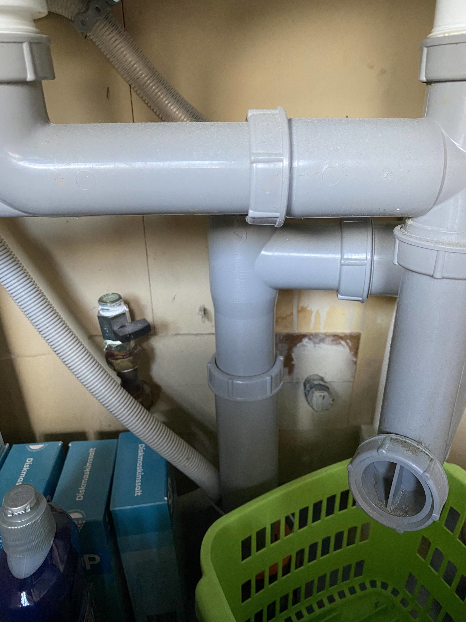

risken bör vara förhållandevis liten med så korta rör. Hade nog också chansat så men fattar inte varför vänta med att byta köksavloppet? Kommer det inte upp i köksskåpet? Det lär väl bara vara att byta?S Spoz skrev:Hildors kompis här.

här är 2 bilder, ser ut dom 2 rör ev är pluggade!S Spoz skrev:
