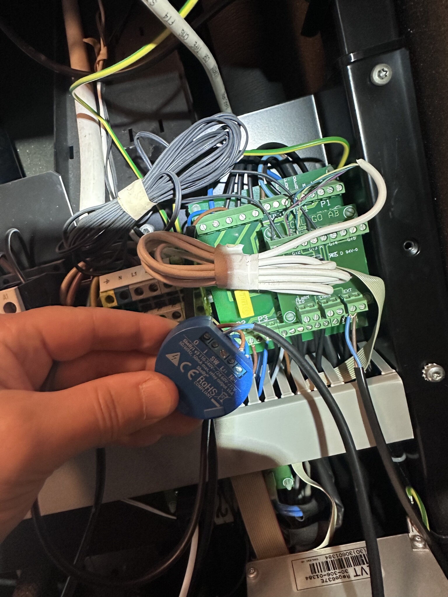

Har du Rego 600 som styrsystem?
Jag vill minnas att själva blockeringen fungerade, men du kunde inte använda användargränssnittet, samt min husdata fick tokiga värden.
Köp en Shelly puck. Koppla 0/1 på exit som du skall styra med. L/N kräver spänning som du kan ta från det stora kortet, det står L och N på det. Glöm inte att kolla i manualen så du ställer in exit/varmvatten rätt.
  • Hand håller en blå Shelly puck framför ett kretskort med flera anslutna kablar i en elcentral.
fusion och 1 till
Tror det är 600
Jag har inte husdata och brukar inte vara i displayen och pilla så om det har jag ingen aning

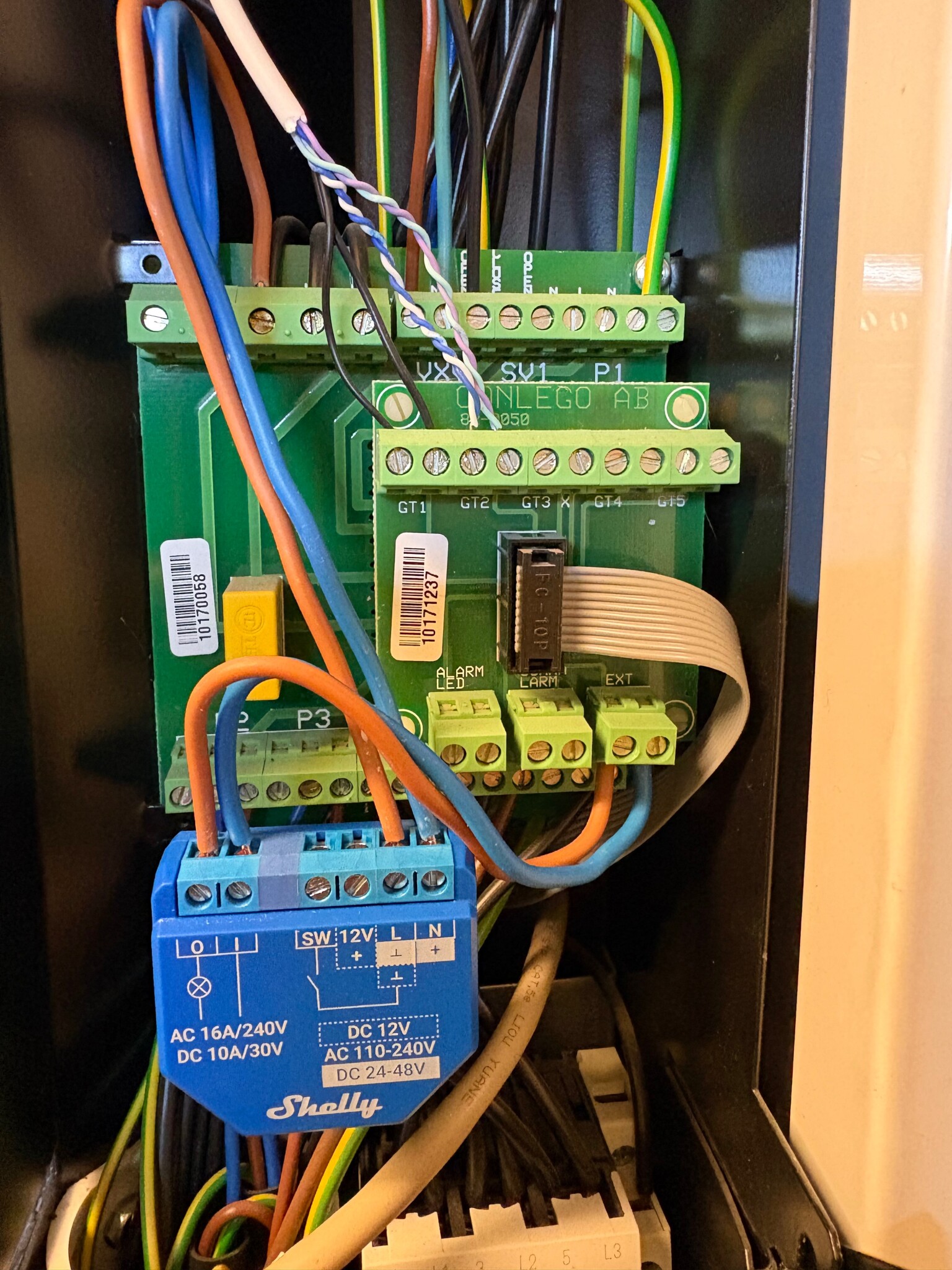

Nu är Shellyn inkopplad och provkörd och det fungerar så här långt precis som jag hoppades. :)
Nu återstår det bara att göra ett flöde i Homeyn som stänger av och på varmvattentillverkningen lite smart sen är det klart.
