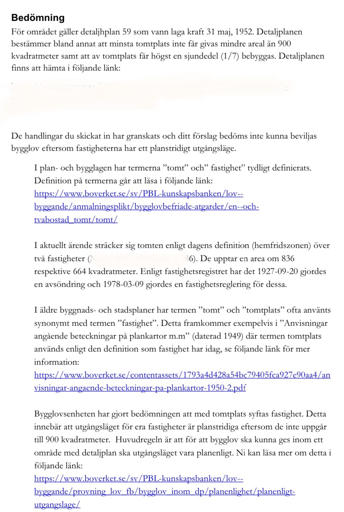

Tack alla för era inlägg. Det känns skönt att höra att deras bedömning inte är helt solklar och att vår känsla av att känna oss lite lurade är berättigad. Det var nog mest det som jag ville få ut med inlägget. Här är avslaget från Bygglovsenheten med hänvisning till detaljplan och deras resonemang.
Ja det är ju en tolkningsfråga vad man menade med tomtplats i den gamla planen. Frågan är om den är värd att testa rättsligt, d v s ni går vidare till byggnadsnämnden och får ett avslag som ni överklagar och sen får ni se vad Länsstyrelsen säger. Börja med att läsa på Boverkets sida som de länkar till och se hur hugget i sten tolkningen ser ut.T Tina Lewander skrev:
En lösning är att ni ansöker hos Lantmäteriet att lägga ihop era fastigheter till en. Då är problemet väl ur världen? Men det verkar ju löjligt att göra det för en formalitet om det skulle visa sig att kommunens tjänstemän har tolkat för strikt i denna fråga.
PBL 9 kap 30§ punkt 1b dök upp i en annan tråd, kan inte det vara en lösning även om bygglovsenheten har rätt angående tomtplats/fastighet (fast jag kan tycka att den delen av detaljplanen främst borde vara relevant vid nya avstyckningar snarare än ansökan om bygglov, men vad vet jag...)

Jag tror inte 9 kap, 30 § punkt 1b PBL är aktuell eftersom den pekar på en fastighetsbildning enligt FBL som skett som en mindre avvikelse från planen. Men TS tomt är en gammal avsöndring från 20-talet så FBL har inte alls tillämpats för att bilda fastigheten. Och några överväganden om planstridigheten har heller inte gjorts eftersom planen kom till långt senare.K kabelkaparen skrev:

Skulle ni bygga ett nytt enbostadshus på den fastighet som är 836 kvm stor? Tycker det finns en möjlighet i åtminstone det fallet för nämnden att förklara det planstridiga utgångsläget som en liten avvikelse. Hade varit intressant att se hur Lst, Mmd och ev. Möd hade resonerat om beslut om avslag överklagas.T Tina Lewander skrev:
