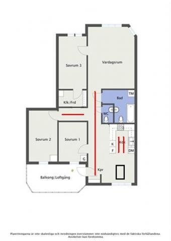

Har för avsikt att sänka taket för att montera downlights, tyvärr så kan taket enbart sänkas 5 cm i de rödmarkerade partierna, dvs hall och kök.
Det här begränsar utbudet på downlights då vad jag upptäckt kräver 10 cm och mer vid montering.
Jag har tittat en del på LED som enbart kräver 2-3 cm, tex så finns den här som egentligen är ämnad för hyllor etc.
Någon som har andra rekommendationer på LED som kan passa för ändamålet för hall och kök? Du får gärna även ha synpunkter om placering.
Ytterligare en fundering, man kan ju montera LED i befintliga spotlights, är det ett alternativ ifall inbyggnadsdjupet är mindre än 5 eller behöver man låda osv till dessa trots att man kör LED?
