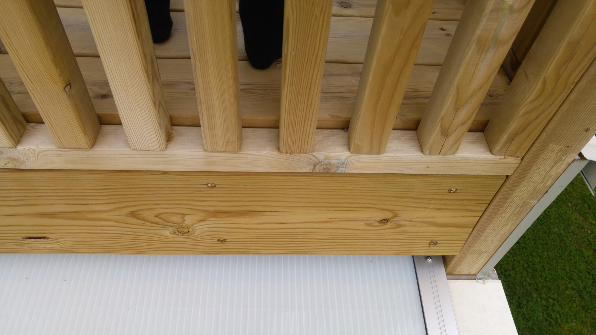

Reklamation skruv C4 som rostar inom ett år.

Undrade om det var Essve för halva min altan ser ut som skruvarna på bilden.
När jag skulle lossa lite trall för att fästa staketstolpar så var 5 av 20 av, alla hade rostat och det bara 1,5 år efter altanbygget.
Biltemaskruven jag körde andra halvan av altanen med ser fortfarande ut som när jag drog i dom för 5 år sedan.
Blev nyfiken och gick ut för att kolla mina egna C4 från Byggmax, men dom var fina.

Elförzinkad, om det var det, och tryckt virke brukar bli sådär. Har själv fuskat ibland och kört med elförzinkad skruv i tryckt virke där det inte utsätts tiktig blöta utan endast kan vara fuktigt. Skruven utsätts av ytrost men sedan blir det inte mycket mera. Det är impregneringsmedlet i färskt tryckt virke den reagerar på utifrån att den innehåller väl någon form av saltlösning. Så är det under tak skulle jag inte vara orolig för hållfastheten, men det ser ju inte kul ut.
Kan det vara så att skruven klarar C4 men inte är avsedd för tryckt virkes impregneringsmedel vilket skadar ytskiktet.
Håller med, troligtvis en dålig batch med skruvar. De flesta leverantörer på den svenska marknaden, även kända som Essve, köper sina skruvar från kinesiska och taiwanesiska underleverantörer. De sätter sen sina namn på fina boxar och kör hårt på marknadsföringen. Men även de kända leverantörerna kontrollerar sällan varje batch med skruv från asien, vilket gör att risiga skruvar slinker igenom.pappatilltvå skrev:
Inte många som fortfarande gör egen skruv och har koll på hela tillverkningskedjan, vad jag känner till är det nästan bara SPAX som fortfarande har egen tillverkning av i stort sett hela sortimentet i Tyskland.
Tyvärr vill svensson ofta köpa billigaste möjliga och då sjunker kvaliten på marknaden i motsvarande grad, även hos de dyrare leverantörerna då de vill maximera vinst och samtidigt konkurrera med Biltema...
Jag tycker faktiskt det börjar bli svårt att hitta bra skruv med jämn kvalitet nuförtiden, speciellt för utemiljö och som ska hålla i många år...
