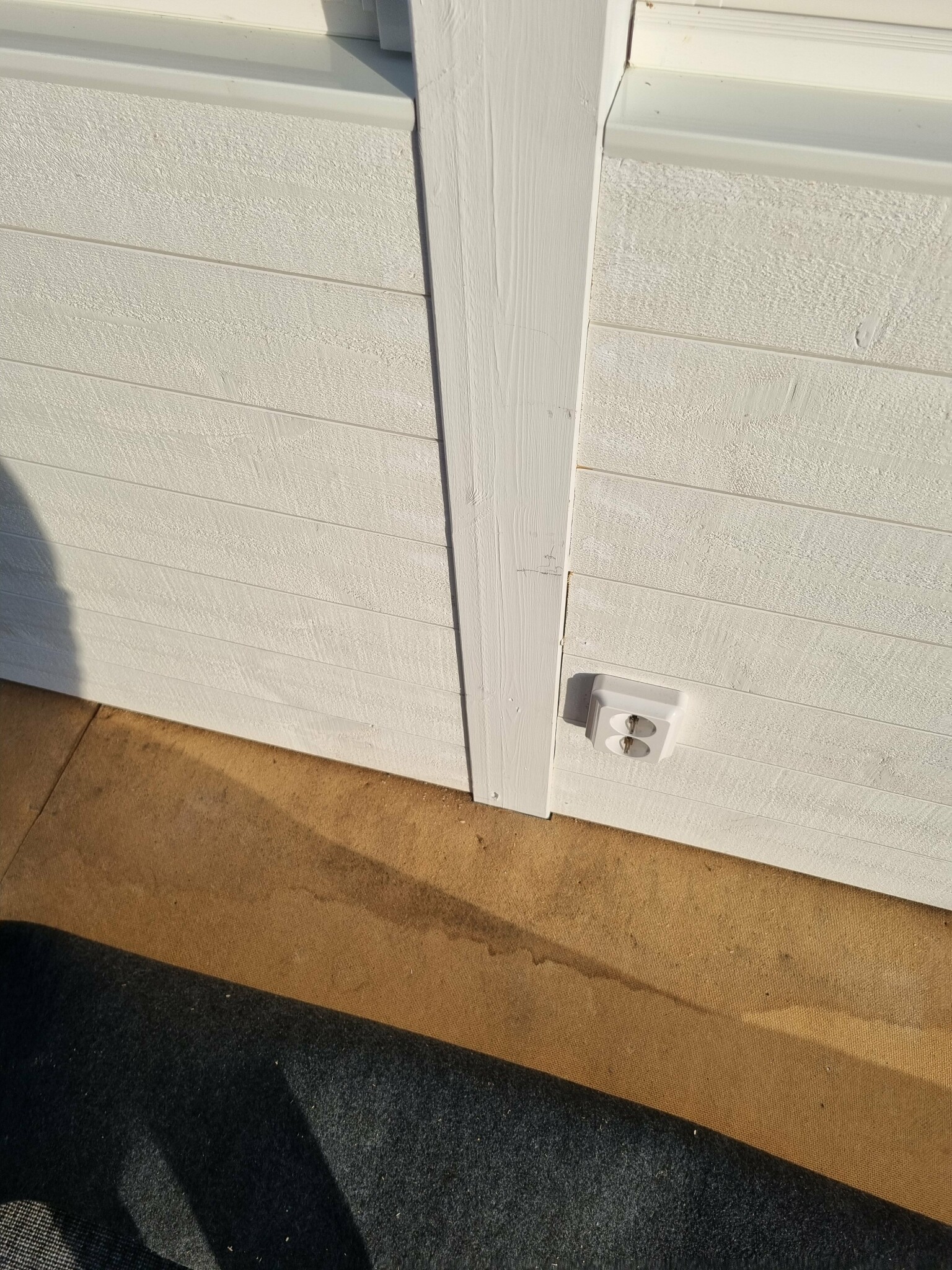

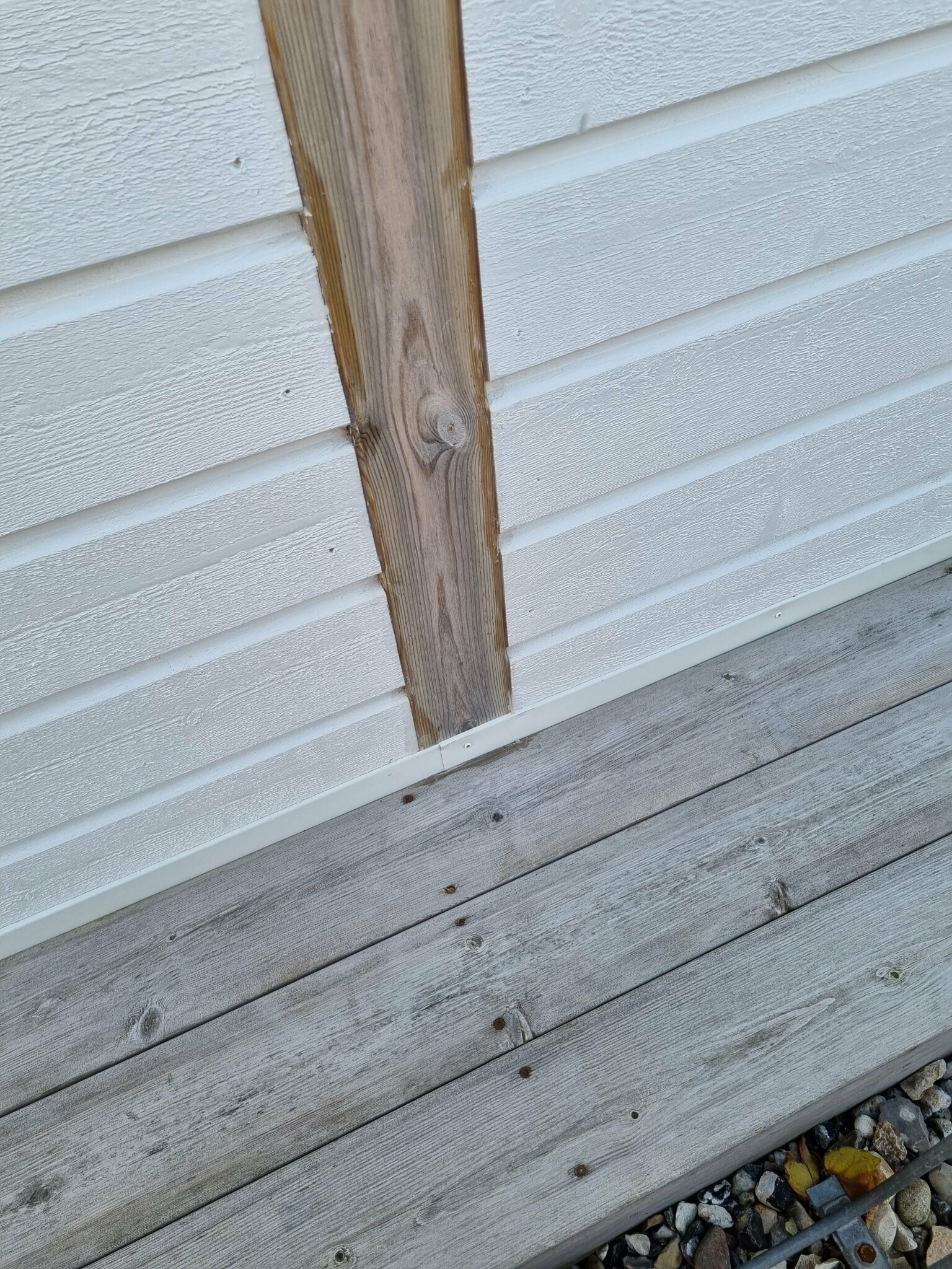

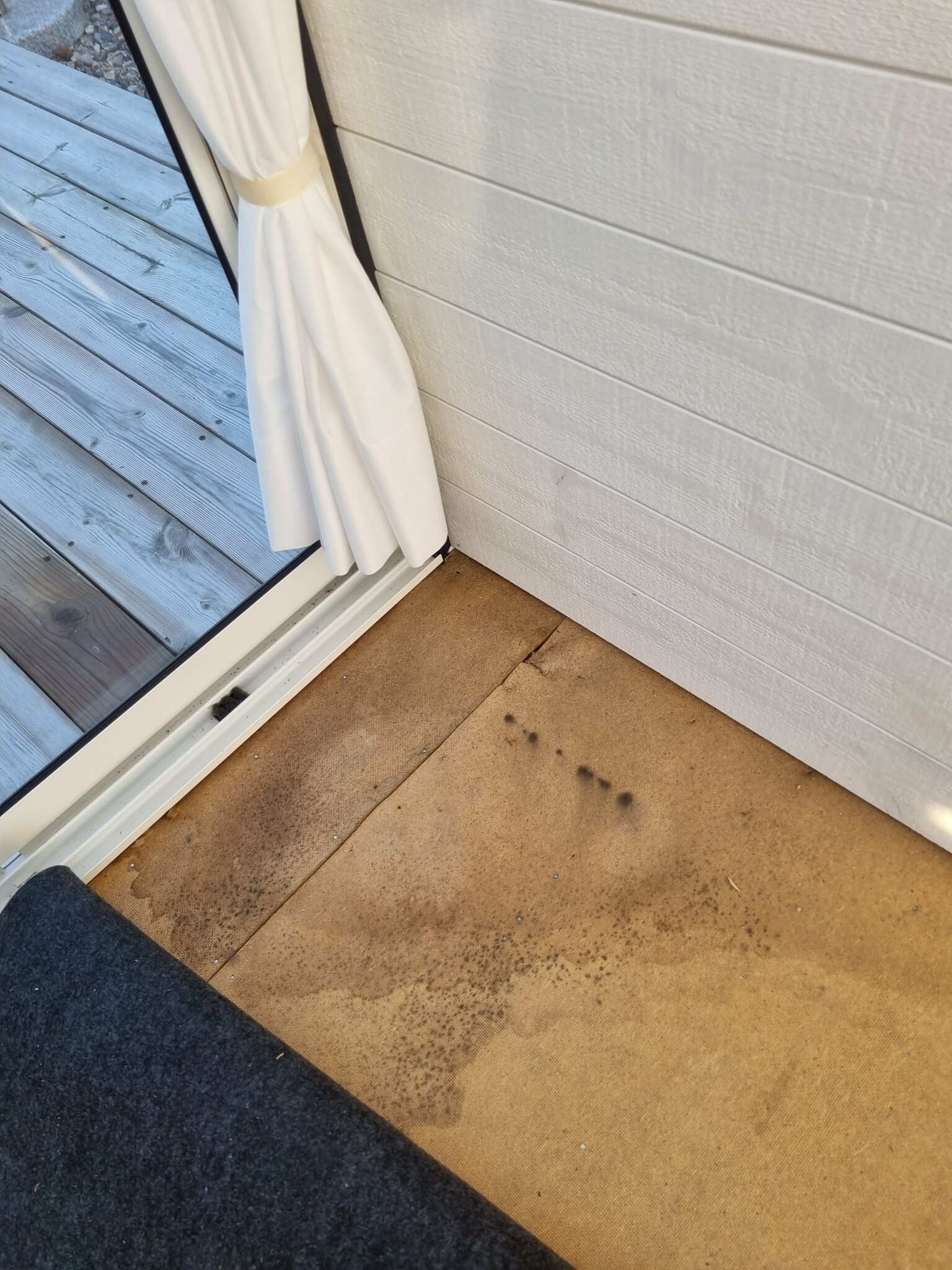

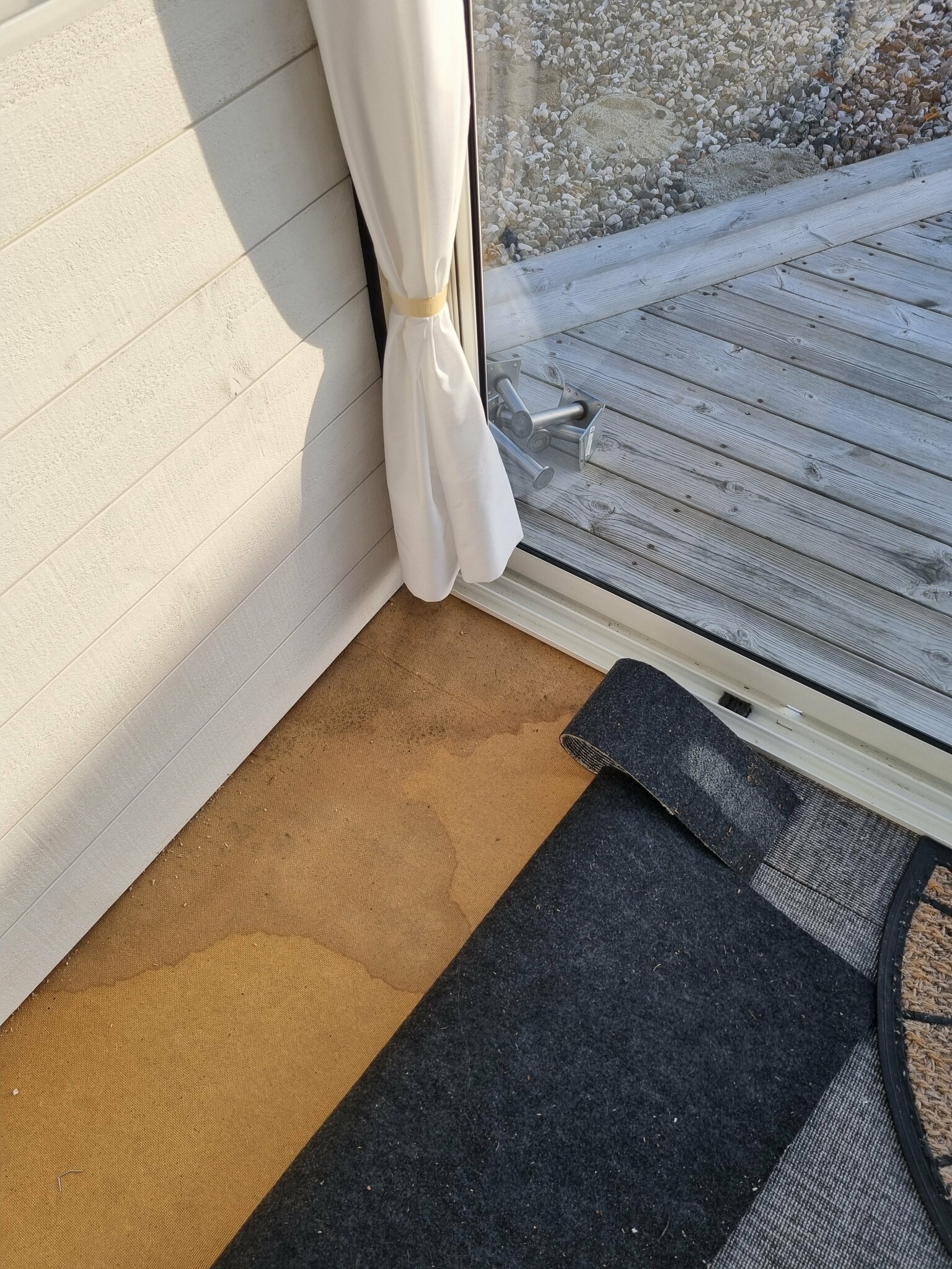

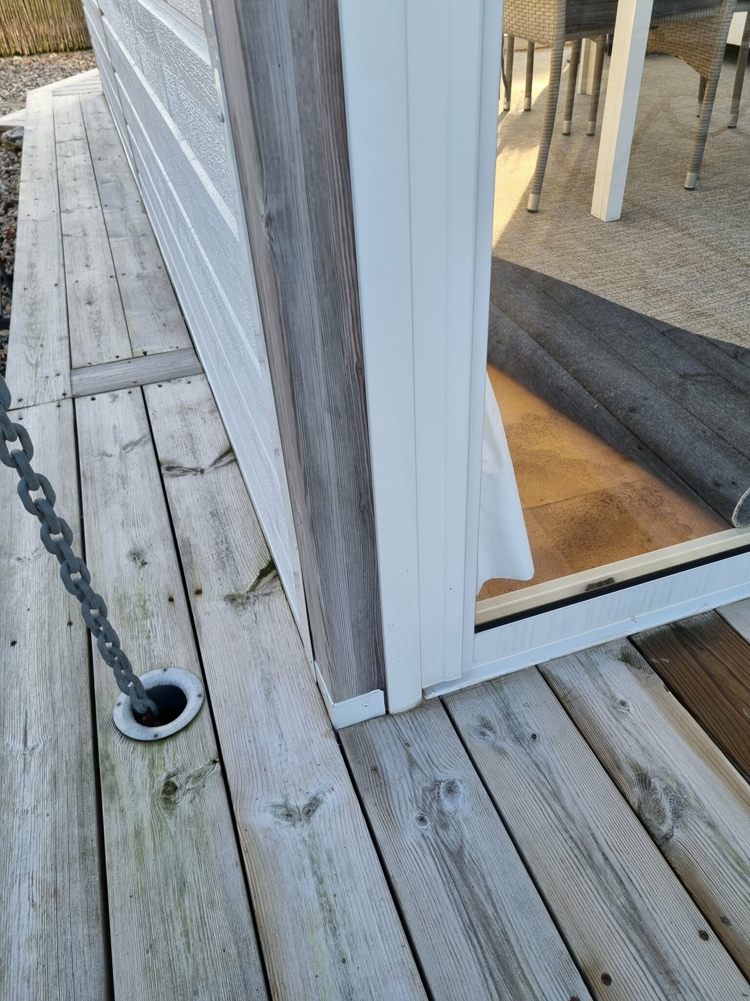

Det byggdes nytt uterum på befintlig trall förra året. Vi fick in vatten på golvet när det regnet. Efter tips härifrån kapade vi golvet under dörrskenorna, så det blev några mm mellan brädorna. Plåt sattes ner utanför stolparna men vi upptäckte nu, när det regnat kraftigt att det åter kommer in regnvatten och antagligen via stolparna, eftersom det endast är i hörnen och mitten där stolparna står. Några bra tips? Förutom att riva ner allt 😕

Brukar alltid vara svårt att få det tätt när uterummet byggs på en redan befintlig trall. Svårt att ge några bra tips som inte innebär stora ingrepp. Ser dock att ni lagt Masonite eller spånskiva på insidan vilket troligen inte kommer fungera över tid oavsett om det läcker eller inte via väggarna. Stor risk för mikrobiell påväxt.
Tack för svar. Den är oljehärdad. Vi la in den för att täta under mattan men den får väl tas bort, så vi kan få tätt. Det verkar dock som att vattnet dras in via stolparna. Golvet under skenorna är itusågat, några mm emellan, så det inte ska kunna gå in vatten den vägen.

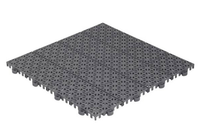

Har du kunskap angående oljehärdad masonit? Vi la in den eftersom vi ville ha det tätare under mattan. Ska den tas bort? Har du tips på vad som kan läggas under mattan?
Om det var mitt uterum och jag gärna ville ha en matta som ligger slätt skulle jag ta bort masoniten och ersätta den med golvplattor i plast som tillåter ventilation mellan trallen och mattan. Samt att välja en matta som tål fukt och är tillräckligt genomsläpplig.

Hur är det tätat/fuktskyddat mellan stolpe och panel?
Kan bara hålla med @Centano om plastplattor och matta som andas.
