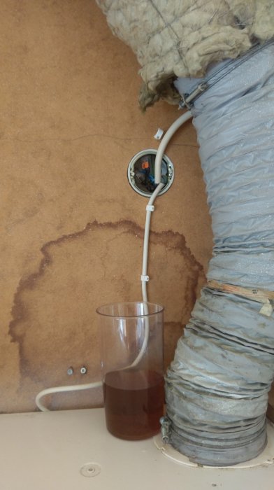

Vi har precis lagt nytt tak och fått vårt första regnväder. Vi bytte också ventilationsfläkten.
I samband med första regnvädret igår kokades det en hel del på spisen.
Efter middagen upptäcktes en pöl med vatten på spisen. Det visar sig att det isoleringen är helt genomblöt och det har under natten droppat ner 3.5 dl i behållaren på bilden.

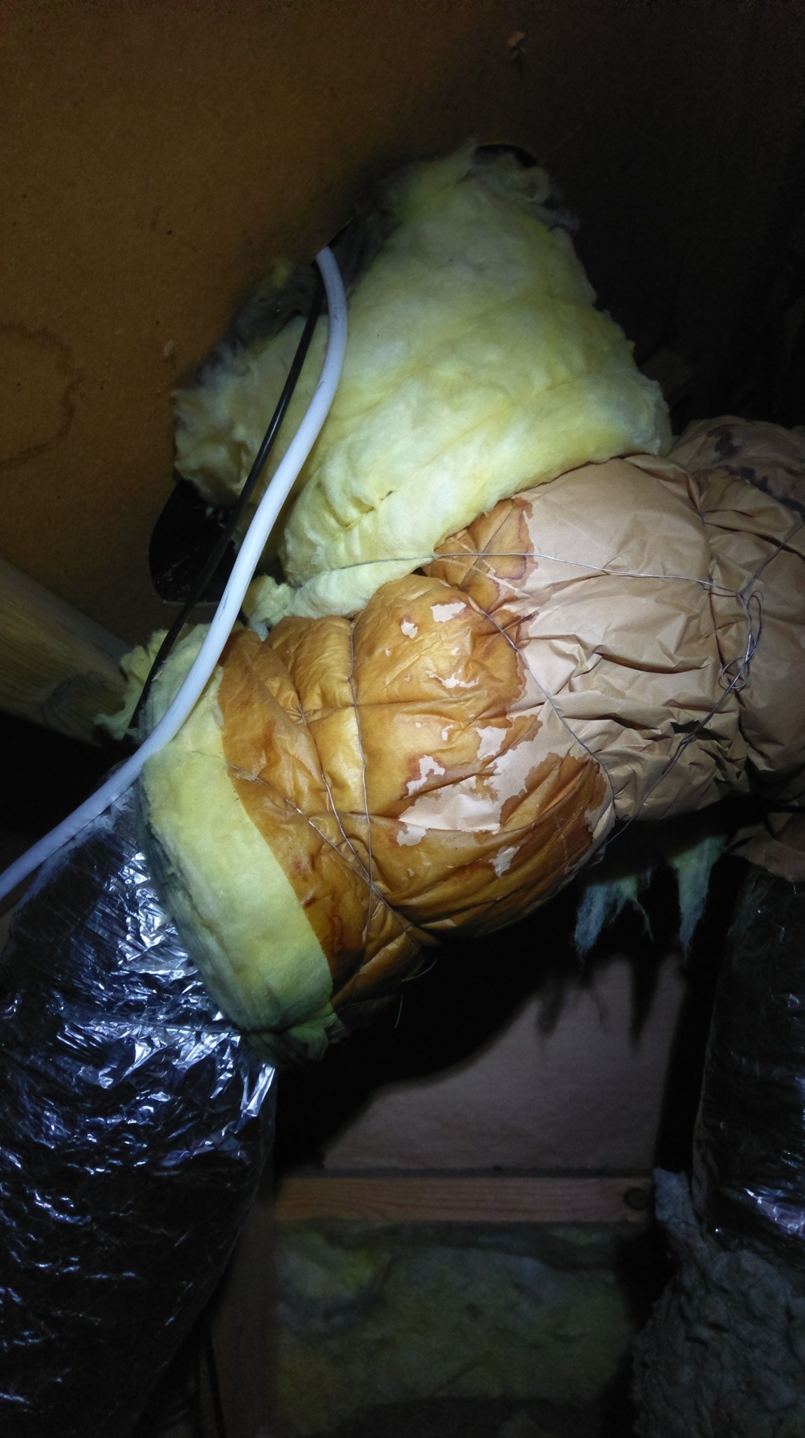

Även uppe på kattvinden droppar det från isoleringen.

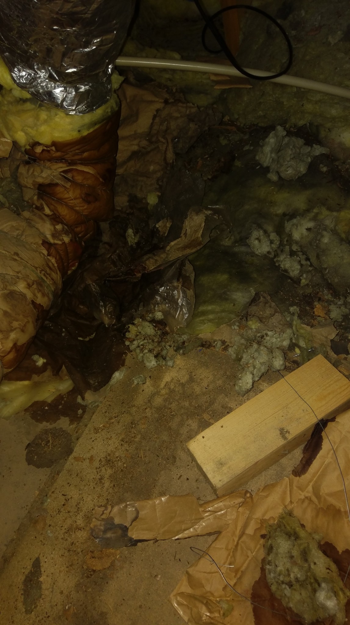

Ovanför spisfläkten. Den stora fuktfläcken är gammal.
Fuktig isolering och rör på en vind, antyder vattenskada nära köksventilation.
Kattvinden. Blött så det droppar. Vänstra röret är centralventilationen. Högra från köksfläkten.

Jag skulle säga att det är rätt krävande att koka så mycket på spisen att den avdunstade vattenångan skulle motsvara 3,5 dl vatten. När man kokar pastavatten i ung. 10 min så sjunker ju inte vattennivån i kastrullen särskilt mycket, om man riktigt stormkokar i 10 min kanske 1 dl vatten kan avdunsta. När en köttfärssås eller tomatsås står och kokar ihop i en halvtimme så är det 0,5 - 1 dl som avdunstar. Vad gjorde ni på spisen?
Än så länge lutar jag alltså mot att det är läckage och inte matlagningen med tanke på mängden.
UffePlåtis
Ja det är ju dessutom 1 dl upptorkat på spisen, det på kattvinden och det som är kvar i isoleringen. Minst 5 dl. Sen borde ju något ha gått ut ur huset också.
Vi kokade bort vatten från köttfärs, så det kokade ju en stund med mycket ånga men inga sjuka mängder.
Samtidigt började det ju droppa först när fläkten stängdes av och vi gick o satte oss och åt maten.

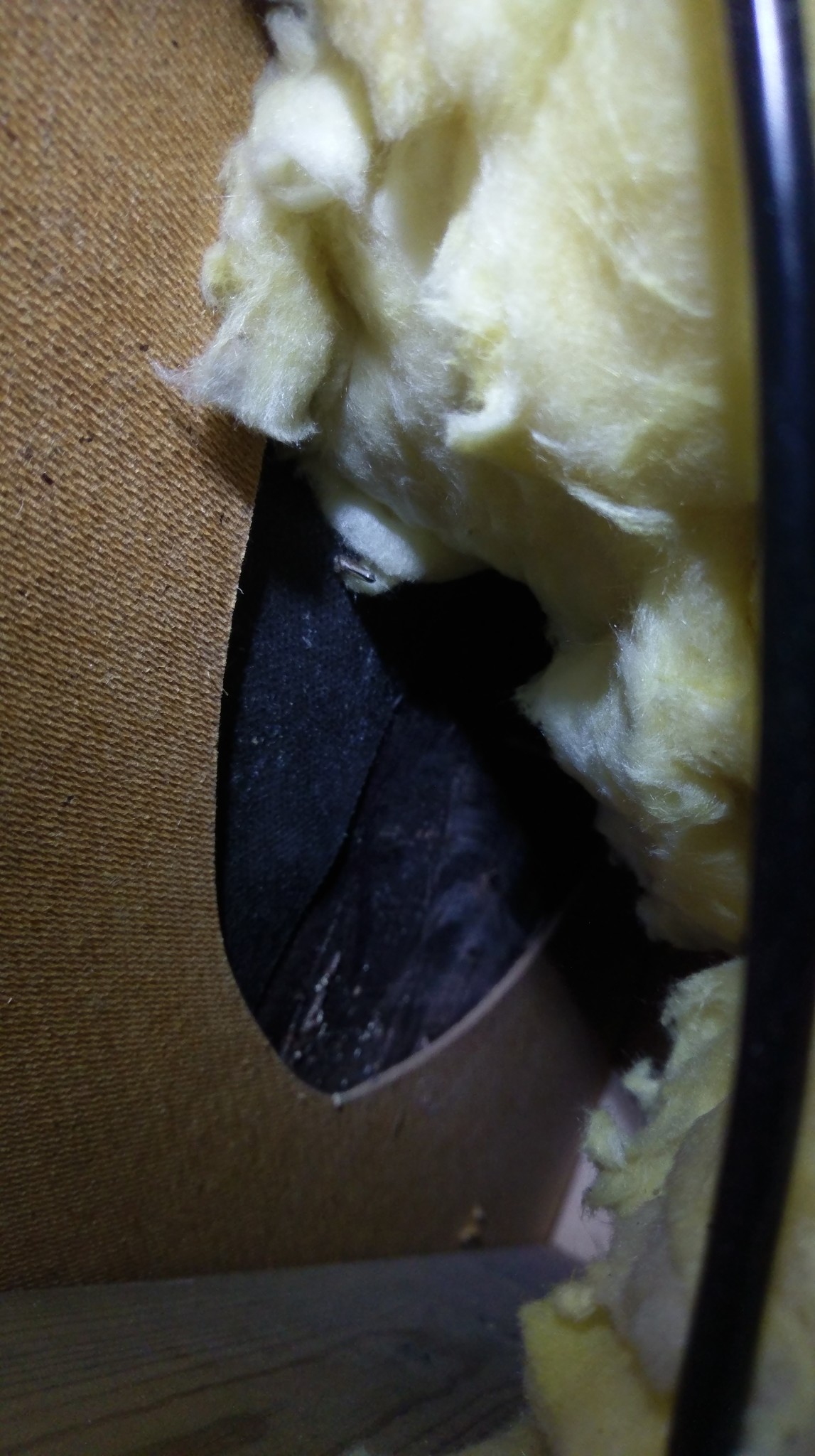

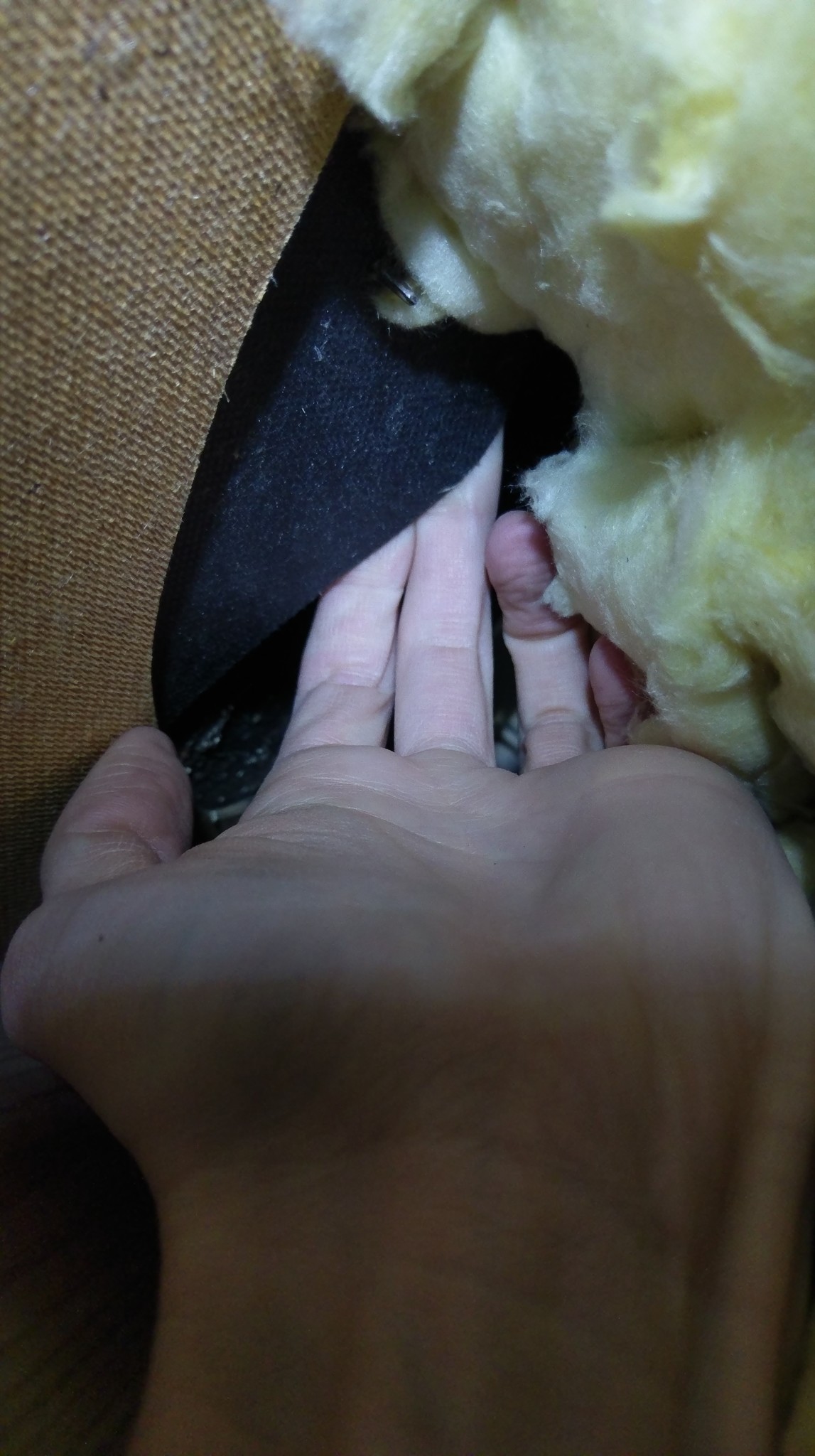

Så här ser det ut innifrån kattvinden.
Insida av kattvind med isolering och svart takduk synlig genom ett hål.
Hand som rör vid en ny takduk på en kattvind bredvid isoleringsmaterial.
Jag tror detta är nya duken takläggarna la på de befintliga skivorna men är inte helt säker.

Jag kan inte leta mer nu. Det känns fuktigt hela vägen upp mot taket.
