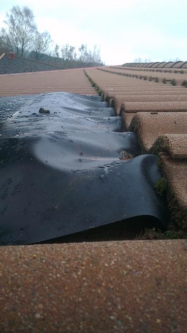

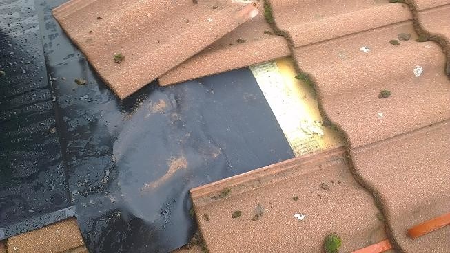

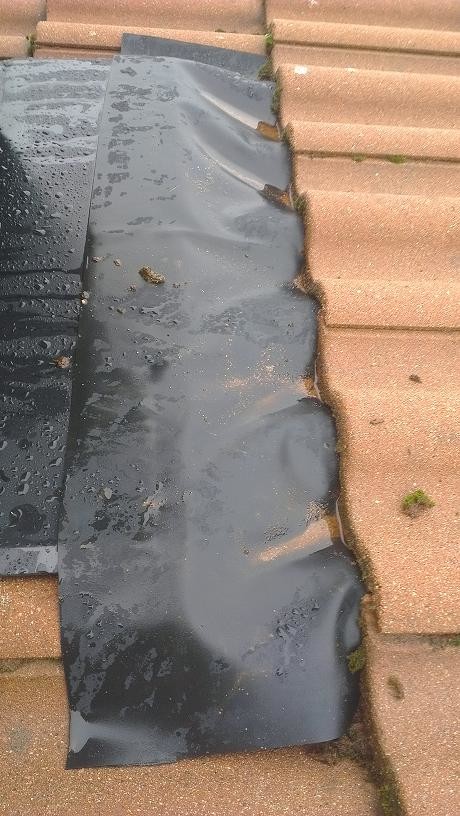

Jag anlitade en firma för installation av kamin och skorsten men är inte riktigt nöjd med resultatet på taket då jag tycker det blir ett för stort bakfall från huven.
Jag hoppas att någon med lite mer kunskap om tak skulle kunna slänga ett getöga på mina fina bilder
och svara på frågan, hade ni varit nöjda med detta arbete om inte vad hade in krävt av hantverkaren?

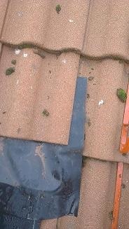

På sista bilden har jag lagt upp duken för att vatten inte skall rinna av på sidan
Tacksam för hjälp.

Man behöver inte se helheten för att se att det är fellagt!
Oavsett din taklutning, som verkar vara väldigt liten, så får man inte ha bakfall som det är nu. Vattnet kan inte rinna av duken, som jag också ifrågasätter. Plåten skall in under pannorna för duken kommer att gå sönder så som den är lagd ett seriöst plåtarbete ser definitivt inte ut på detta sätt..
Plåten ligger ju högre än pannorna vilket gör att du kommer att få vattnet in under plåten når vattnet rinner av pannorna om duken skule gå sönder.
Det arbetet är inte gjort av en plåtslagare!
Tyvärr är det väl ett skorstenskit ni använt som skall vara någon form av standard och passa de flesta hus. Enda sättet att få bra anslutningar är att låta en plåtslagare tillverka skorstensplåt och anslutning på plats och speciellt anpassa den till förutsättningarna på huset.

Enligt vår plåtslagare är det absolut bästa att göra som HasseTT föreslår d v s att skorstensplåten går ända upp och under nockpannorna. Det verkar bara vara 3 eller 4 rader med tegelpannor upp till nockpannorna så det borde inte bli speciellt dyrt eller fult med en sådan lösning.

Detta arbete skulle vara färdigt, sotaren var här idag och det visade sig att skorstenen inte satt ihop med huven Så det blir inget eldande ikväll...
Pratade Med firman och dom skall skicka en annan gubbe. Hoppas denna kommer göra ett
Bättre jobb. Skall försöka kräva en sådan plåt som HasseTT rekommendera.

Tycker ni krånglar till detta lite. Detta är en standardlösning för huvarna från tex NVI och gör man bara rätt ser det ok ut och det blir inte bakfall. Har en liknande lösning här hemma.
Håller dock med om att det ser lite märkligt ut här men kan inte riktigt se vad som blivit fel. Pannorna som ligger under plåten verkar inte ligga där dom ska? Tanken är att pannorna ska ligga kvar och duken ligga ovanpå.
Eftersom man med dessa standardhuvar inte begöver någon plåtis för att få huven på plats låter det både dyrt och krångligt att blanda in en plåtis bara för att få plåt upp till nock. Helt onödigt.
Förmodligen typgodkända produkter. jag hade tagit dit en riktig plåtslagare som fick göra om det där. Kolla om det går att få att skorstensfirman betalar den fakturan, så där ska det inte vara. Du kommer få problem med tiden
