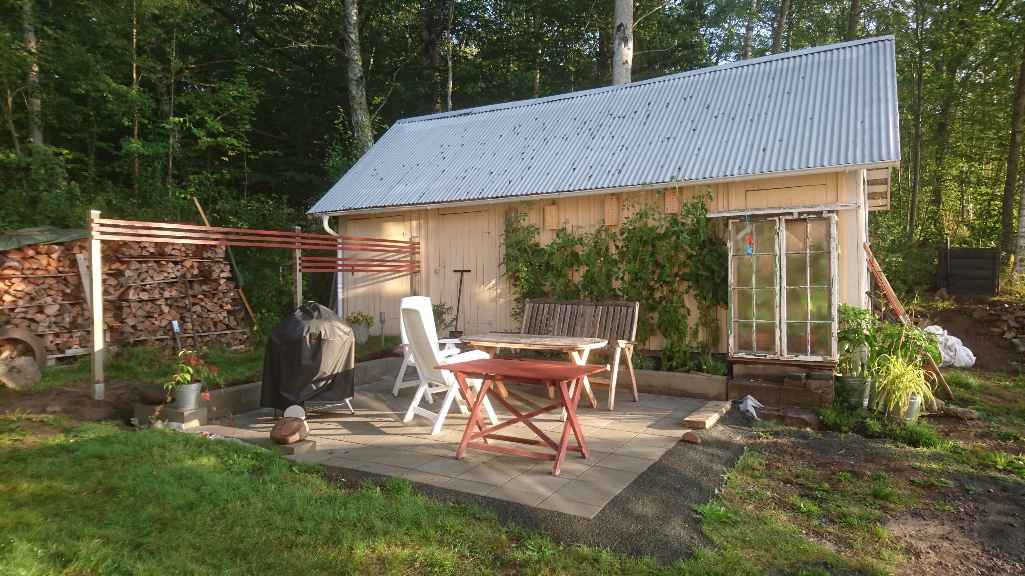

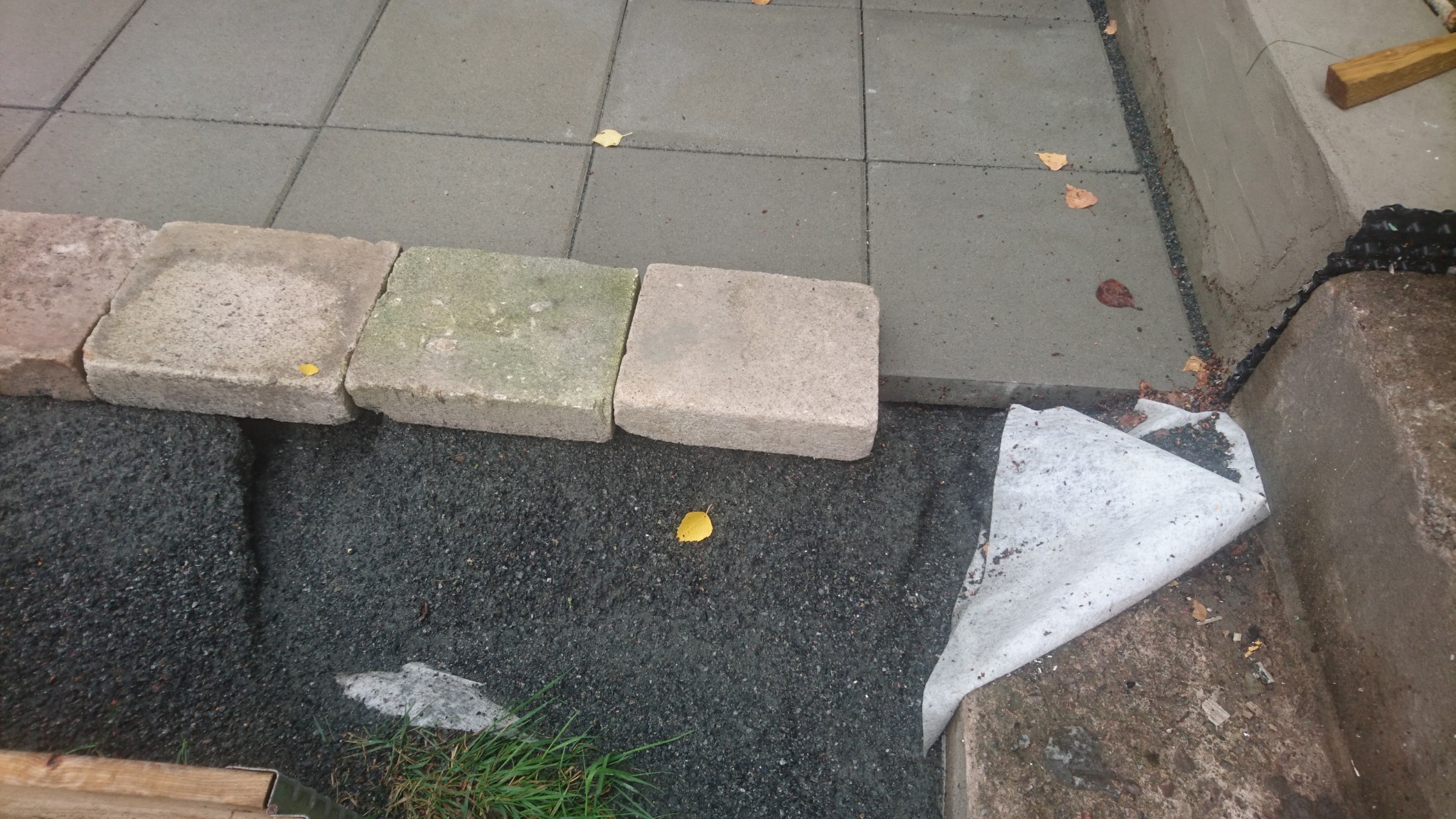

Har gjort en uteplats som jag är nöjd med men pga markens lutning är ena sidan något upphöjd och när det regnar eroderas stenmjölet bort där. Hur kan man motverka det? Fallet (svagt) är åt det hållet och så skulle det vara. Kan man lägga nån slags kant på yttersta stenraden? Plattorna som ligger ovanpå ligger bara där tillfälligt.
Upphöjd kant av trottoarstenar vid en uteplats, där ett underlag av stenmjöl syns, tydande på erosion.
Översiktsbild.
Ett uteområde med ett litet träskjul, möblerad terrass och vedstapel vid skogsbryn i solljus.
Du kan ju lägga bruk som avslut.

lägg ett vinkelsjärn
Ja, jag funderade på nåt sånt.
Eller rama in uteplatsen med större byasten!
