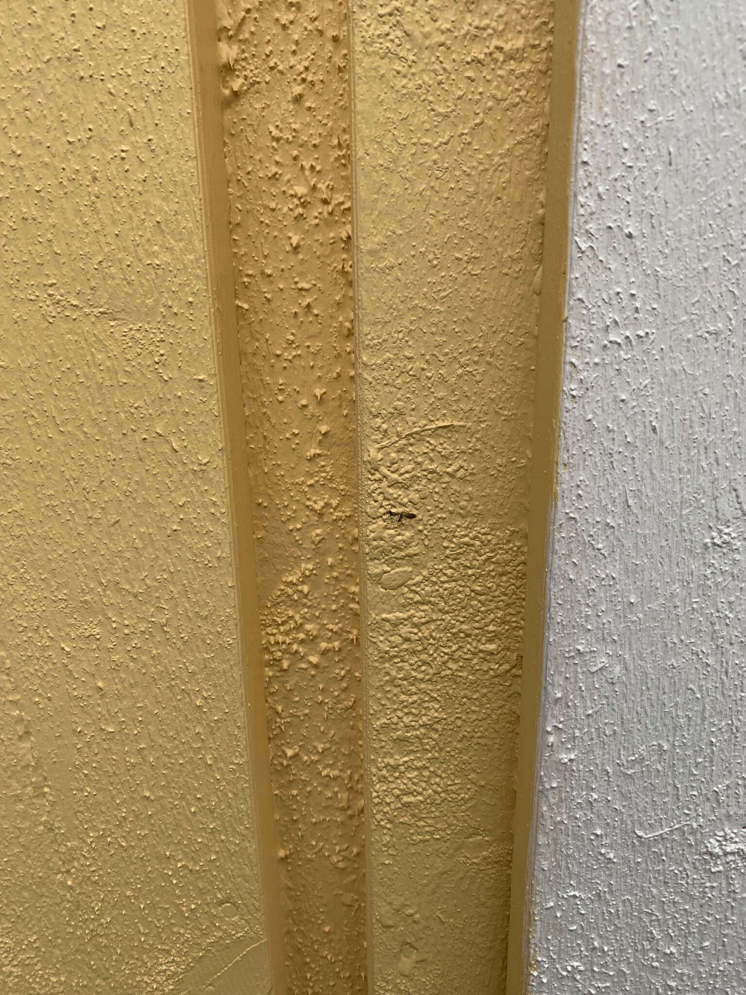

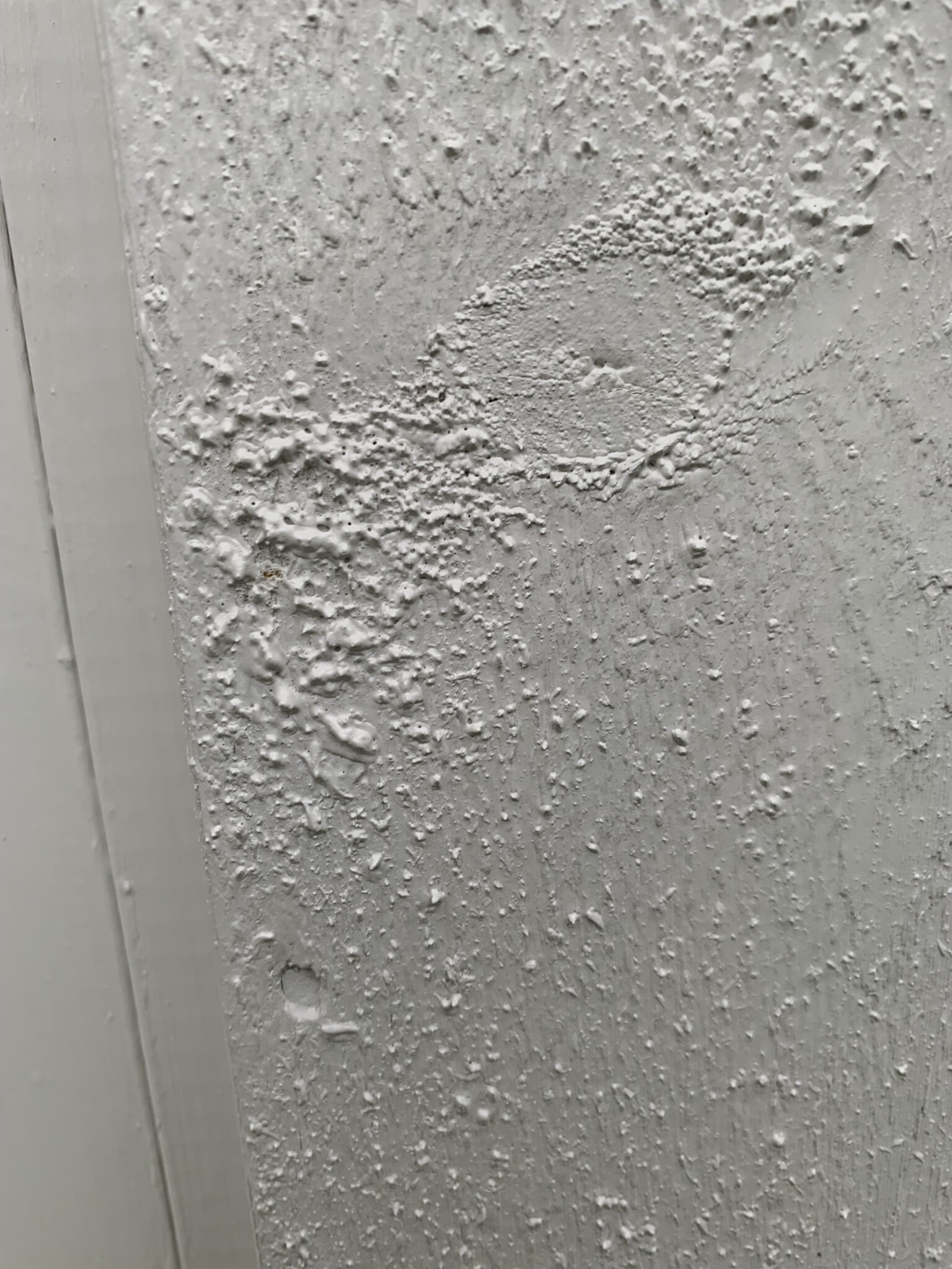

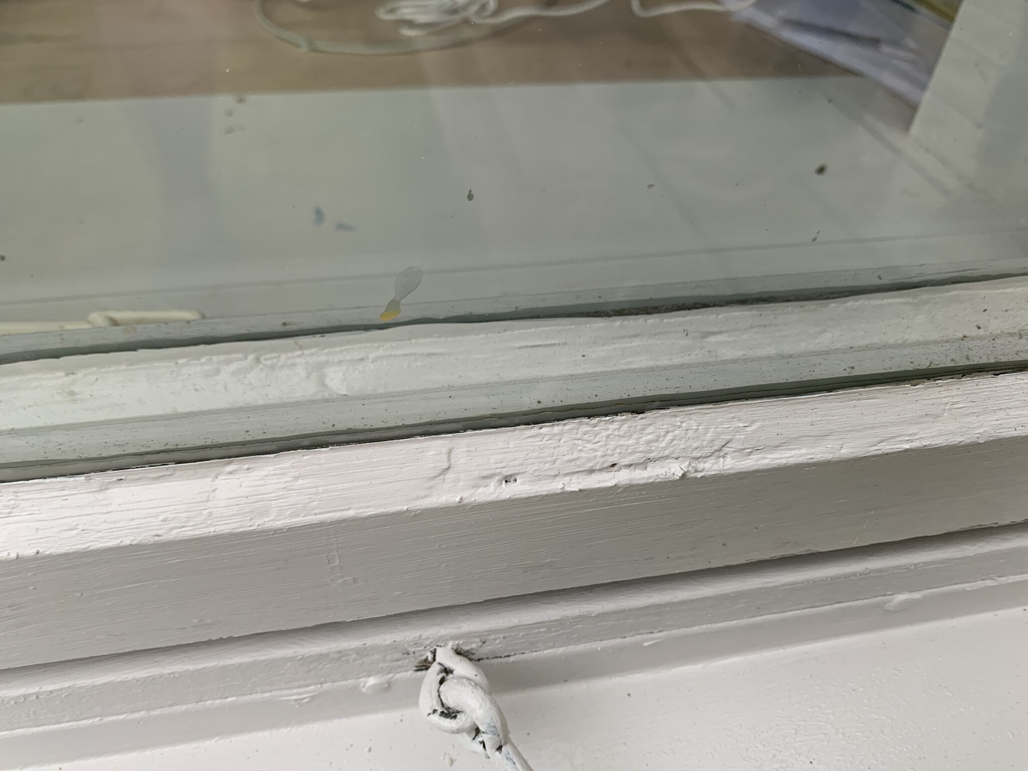

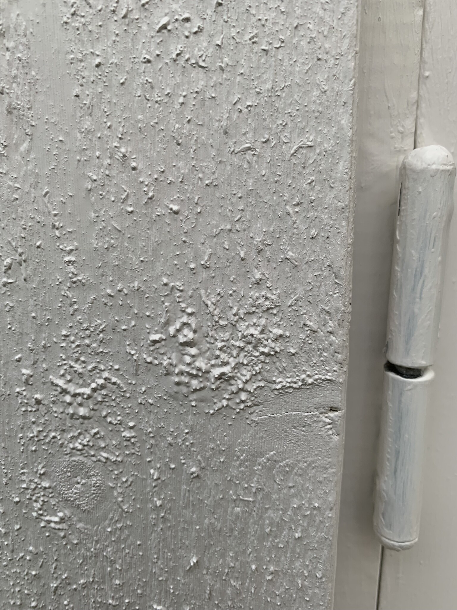

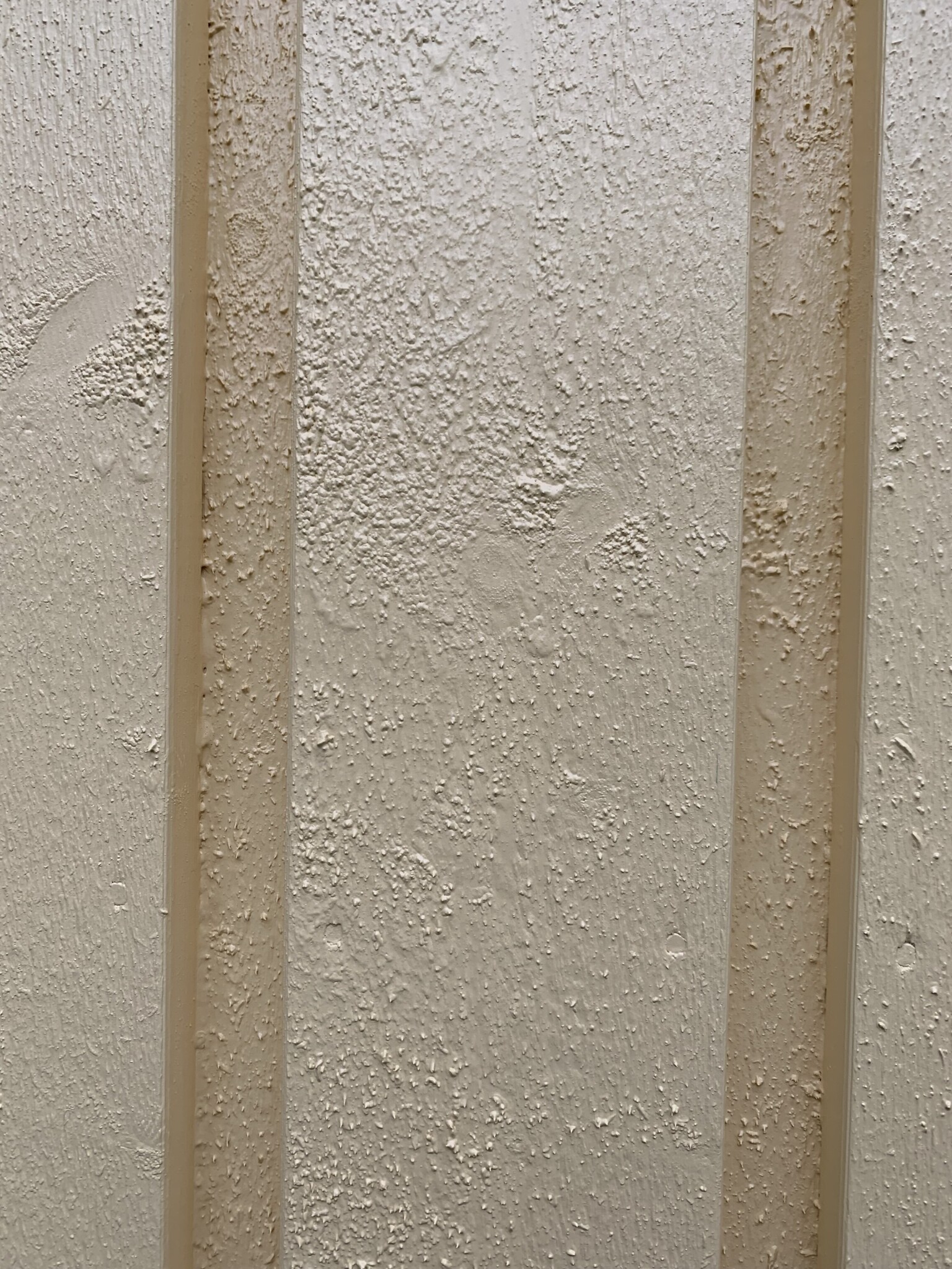

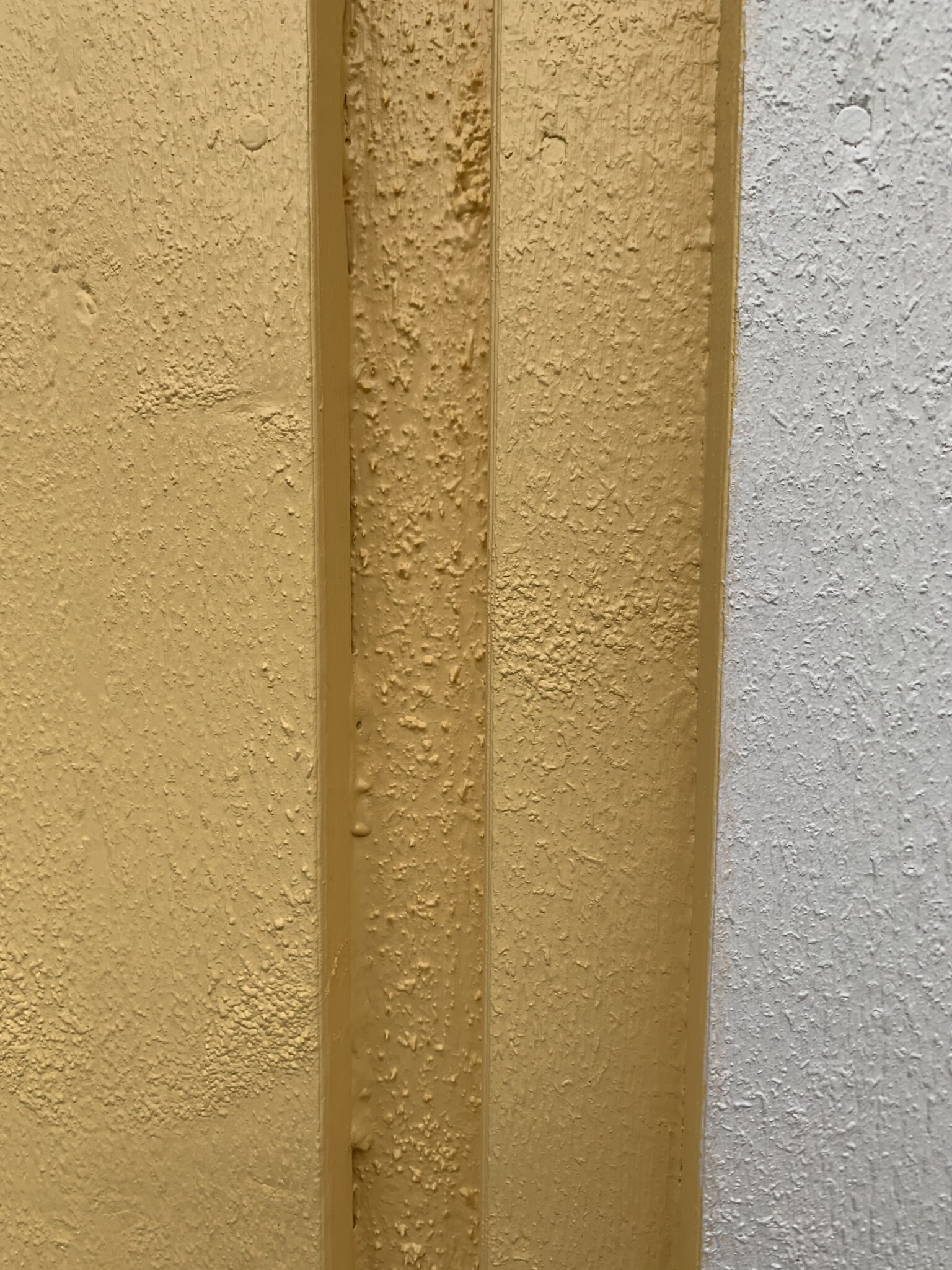

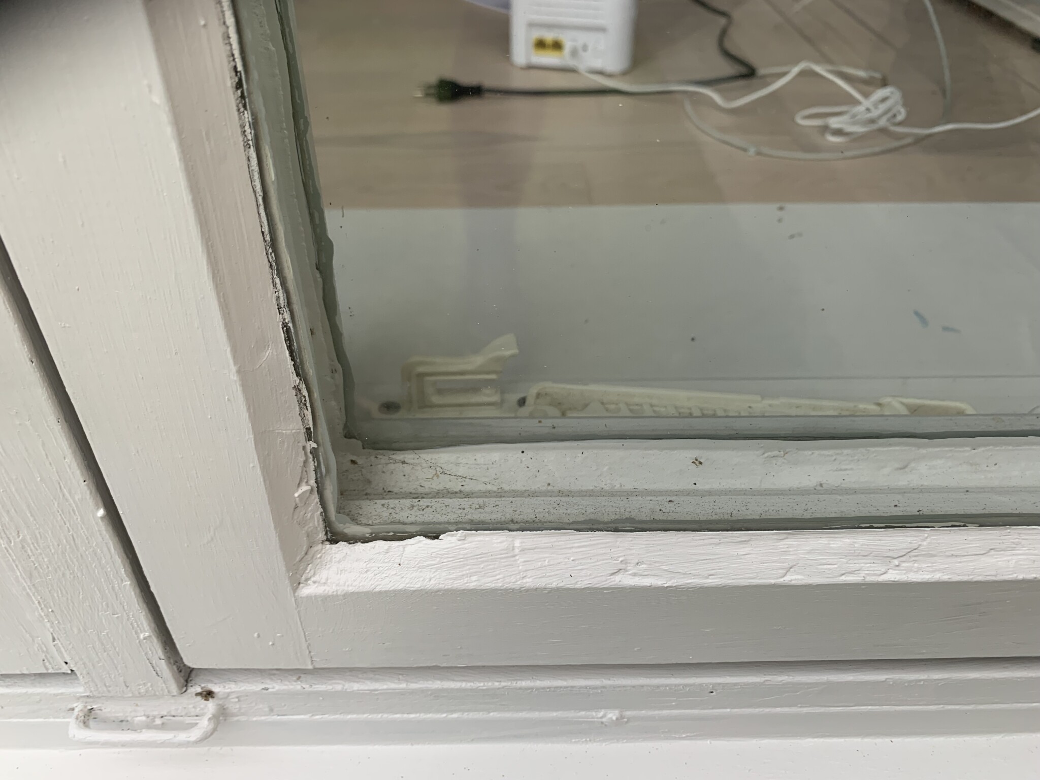

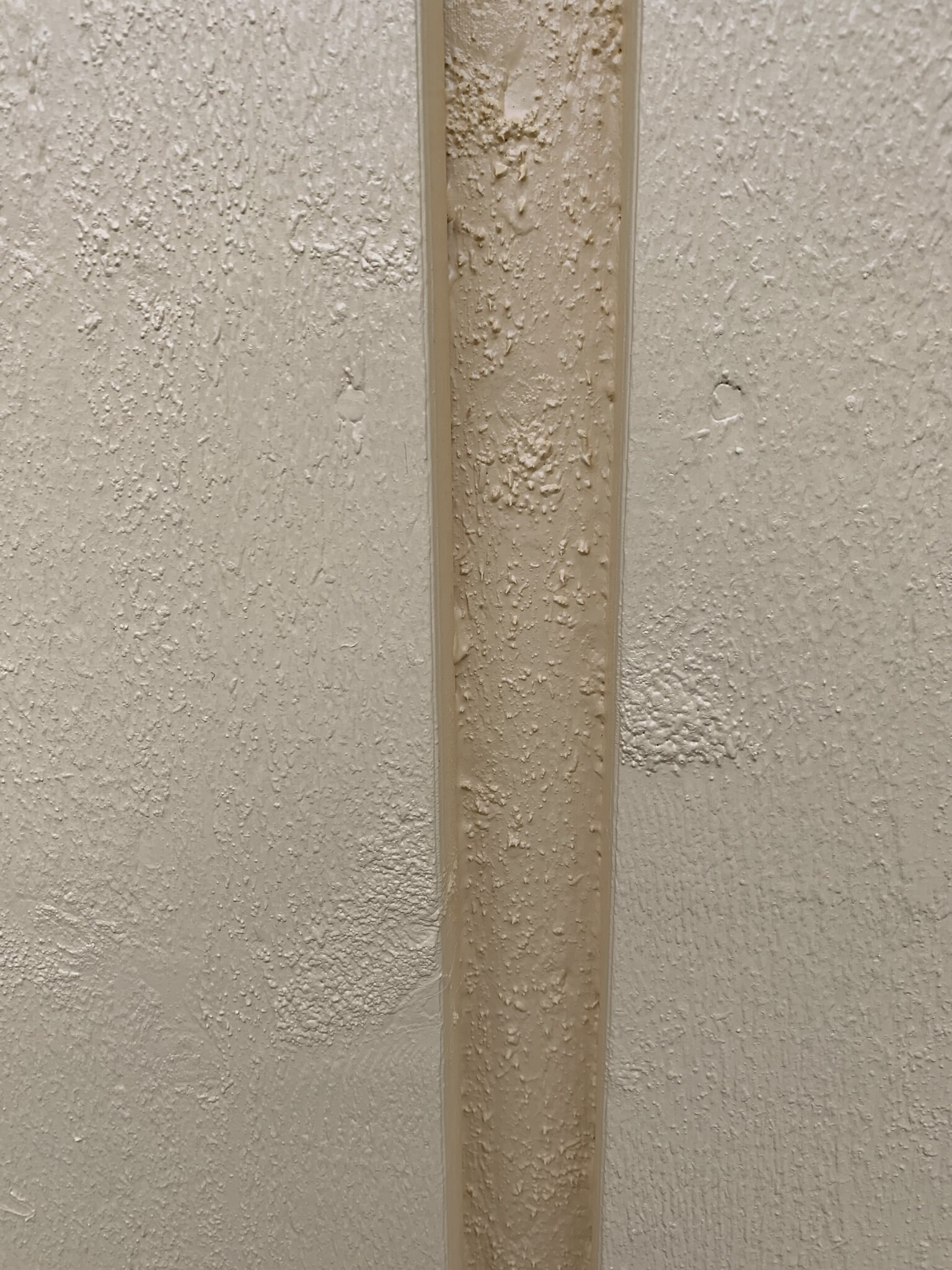

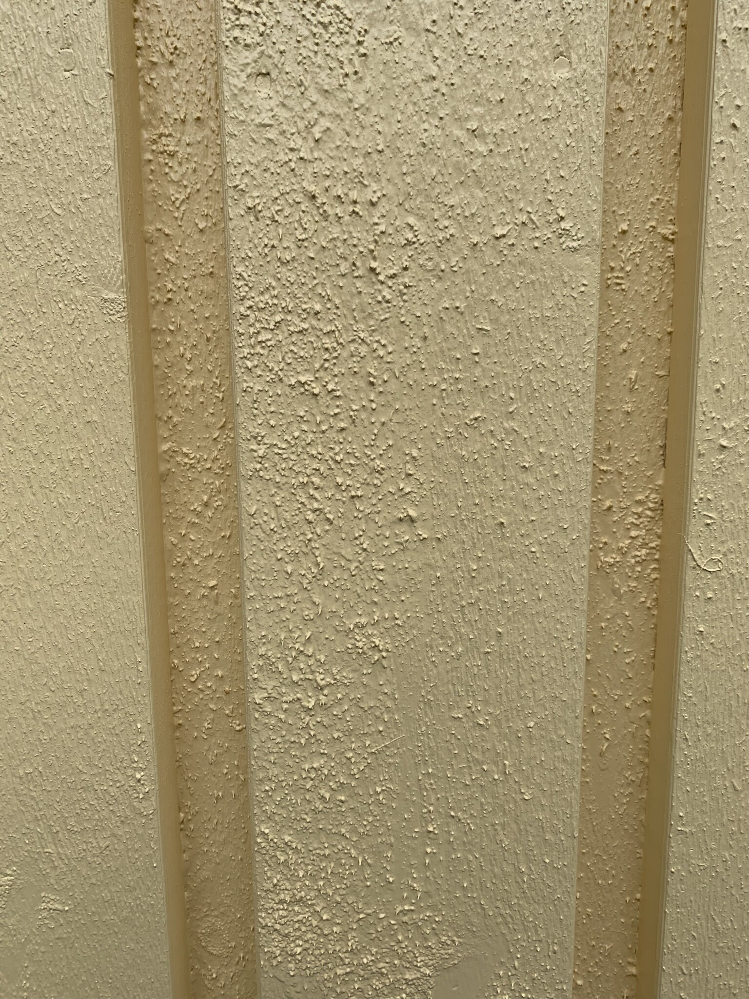

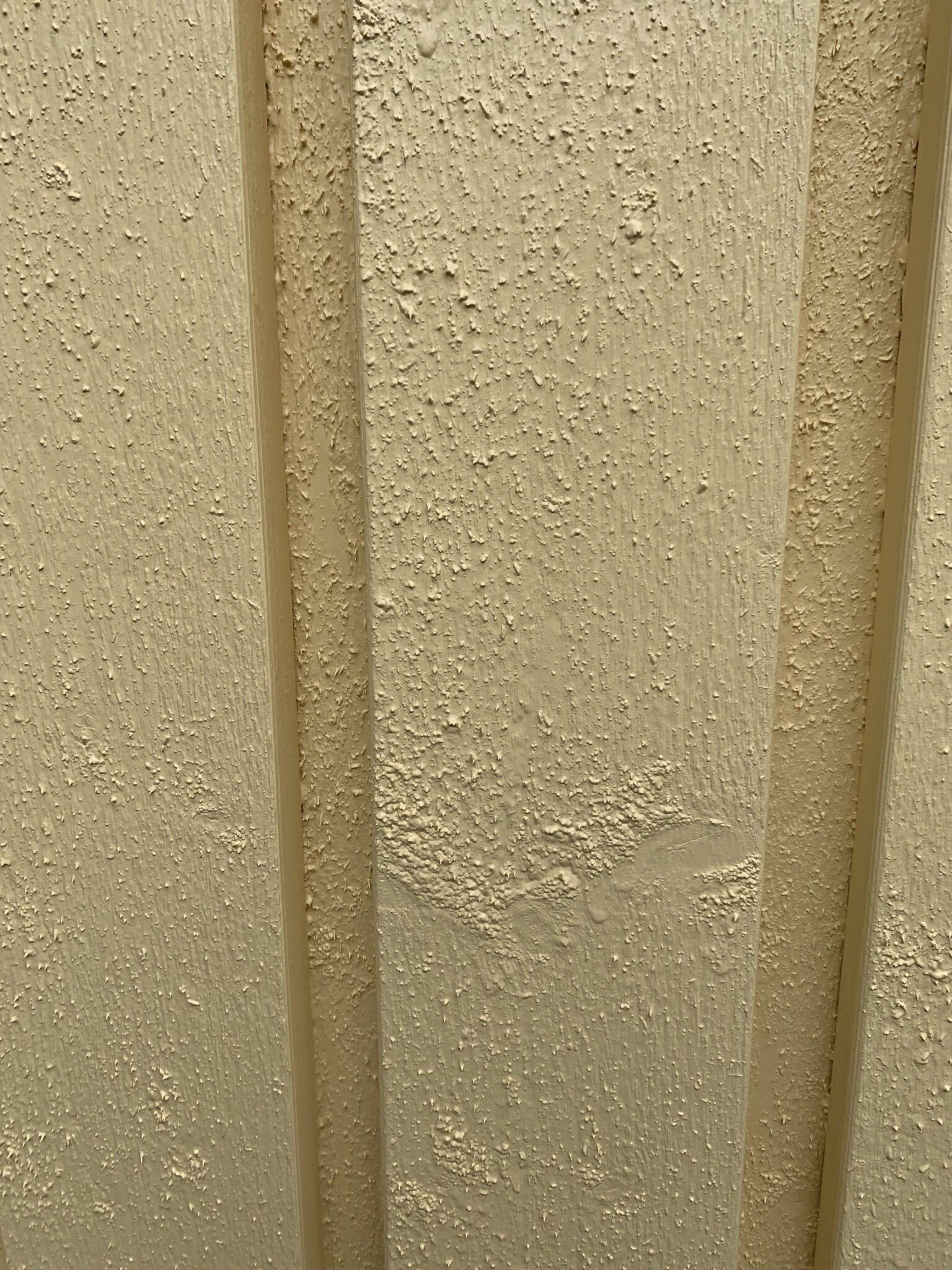

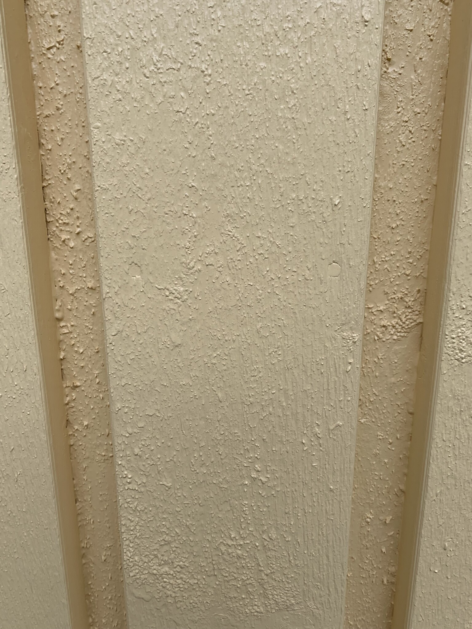

De blev färdiga igår kväll och i morse när vi själva kollade på huset noterade vi att vi inte är nöjda med målningen på en utbyggnad vi har som är särskilt väderutsatt. De målade denna i fredags, några få timmar innan det regnade ordentligt med ordentlig blåst (var utfärdad varning från SMHI i Stockholm-Uppsala där vi bor, skulle bli 20 m/s i kasten). Samma dag kittade de och målade ett fönster som behövde fixas på samma utsatta utbyggnad och det ser inte heller så bra ut tycker vi. Resten av huset ser väldigt mycket bättre ut.
Vi ska träffa chefen för inspektion om någon dag, har inte gjort det ännu.
Vad är rimliga åtgärder baserat på bilderna nedan? Är detta tillräckligt bra eller borde de fixa till något? Som det är nu är jag väldigt besviken på resultatet.
  • Närbild av ett fönster med synligt sprucket kitt och ojämn målning på karmarna. Inomhusmiljö med sladdar i bakgrunden.
  • Närbild av ett nymålat fönster med ojämn yta och skador, troligen orsakat av målning i dåligt väder. Viss avflagning syns på färgen.
  • Närbild av en målad träyta på en byggnad, med ojämn och bubblig målning bredvid en gångjärn.

  • Närbild av en ojämnt målad fasad med gul färg; texturen är knottrig och väggytan ser oslipad ut.
  • Detalj av målad fasad med ojämn färgapplicering på väderutsatt utbyggnad, visar bristande resultat efter regn och blåst.
  • Närbild på burkig och ojämn färg på fasad och fönsterlist, troligtvis påverkad av regn och blåst under målning.
  • Bubblig yta på målad träfasad, ojämn finish troligen påverkad av dåligt väder under målning.
  • Nymålad fasad med ojämn struktur, blåsor och skrovlighet synliga på ytan efter regn, vilket visar på bristfälligt utfört måleriarbete.
  • Gulmålad träfasad med ojämnt och bubbligt färglager, möjligen påverkad av regn vid målning.
  • Närbild av nymålad fasad med ojämn yta och droppar, vilket indikerar dålig målningsteknik.
Av bilderna att döma så tycker jag det ser riktigt bra ut. Möjligen att det ska vara bättre målat vid kittet på fönstret.
Dock är jag amatör 😂😂
