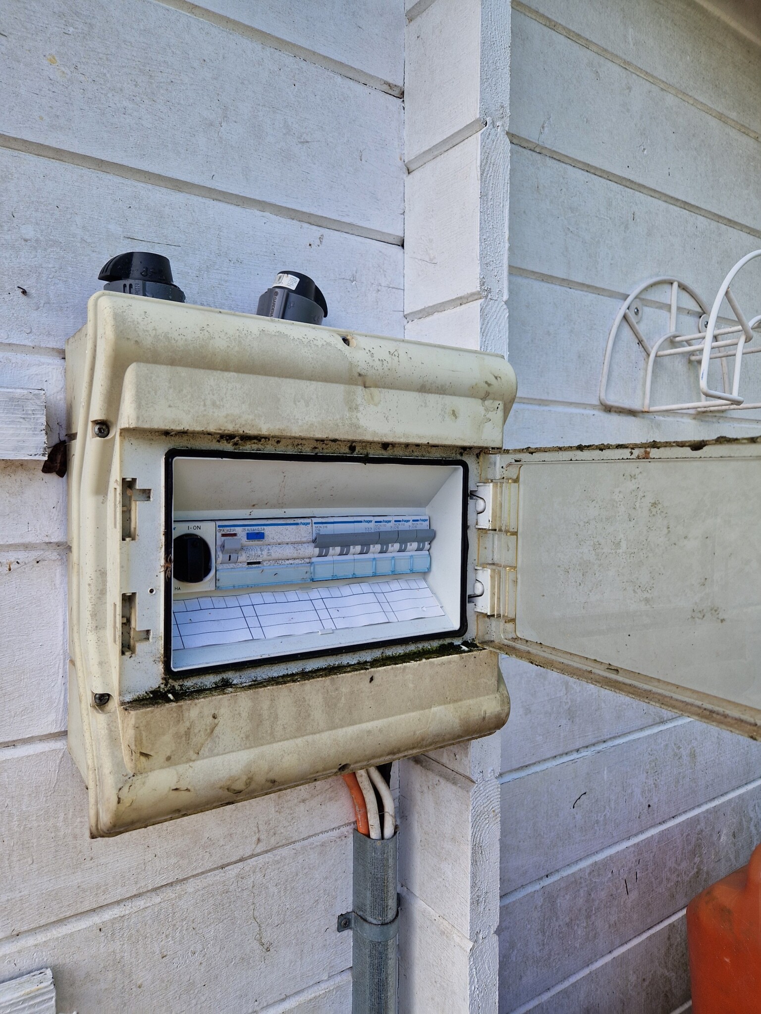

Vaknade imorse av att två huvudsäkringar hade gått. Bytte dessa. 10 minuter senare gick alla 3.

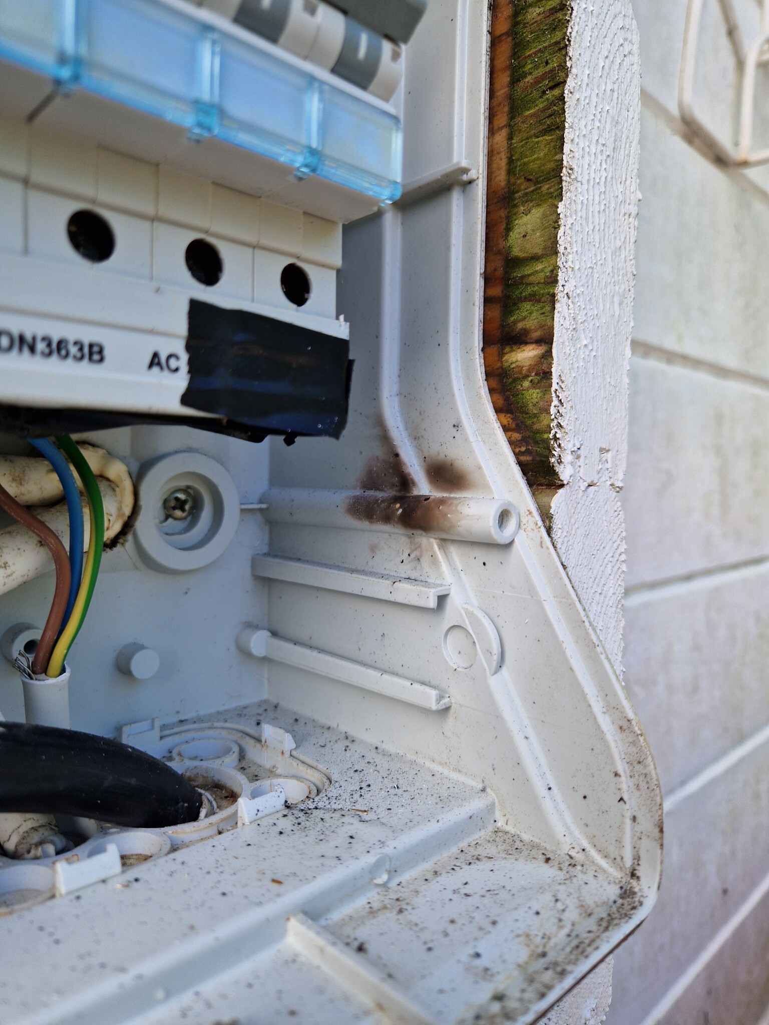

Okej. Misstänker kortslutning mellan faserna. Går ut till vårt bastuhus. Elcentral på yttervägg. Blött. Tätning bristfällig.

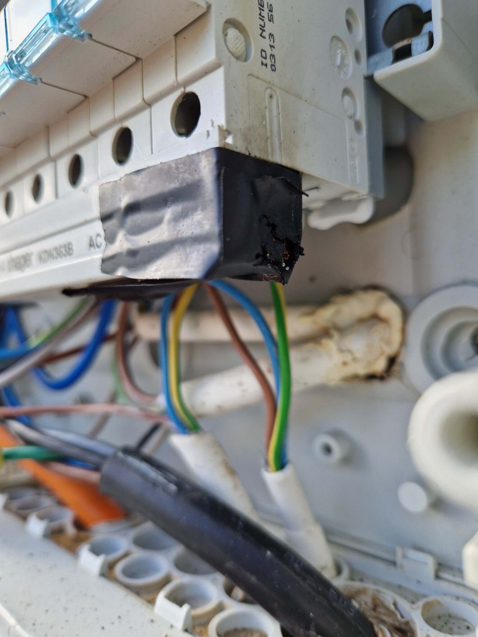

Detta ser jag. Ser ut som det blivit elbrand i lådan.
1) Är det rimligt att anta att det är detta som bränt hivudsäkringarna?
2) Räcker det att sätta huvudbrytaten på bilden i "OFF" för att på sätt kunna dra i 3 nya huvudsäkringar så vi får el i huset tills elektriker kan komma?

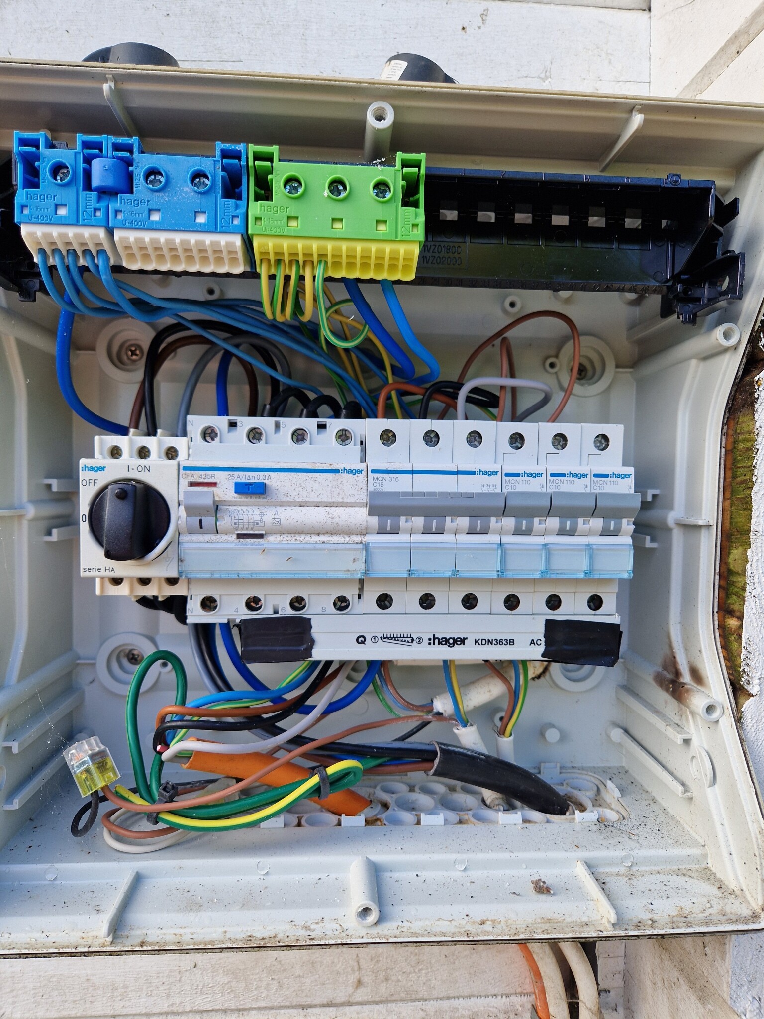

Bryt huvudbrytaren så är du hemma. Med en sådan placering av centralen på en utsida, med risk för slagregn, så kan det bli så. Trolign har det kommit in vatten och med ett montage av fördelningsskenan på det sättet. ( undersidan ) bör sättas på ovansidan i bland )Så kommer den att fungera som en hängränna och samla vatten, med överslag som följd. Ävensom att den är tejpad i ändarna, kanske tillochmed sågad rakt av, med spånor i skyddsplasten. Ska klippas av.

1. Ja det är en trolig orsak.
2. Ja, det kan vara en möjlig och trolig åtgärd för att kunna skruva i huvudsäkringarna.
Förslag för åtgärd. Byta ut kapslingen (beror på skick i tätskikt), montera ny fasskenan på ovansida säkring alternativt använda RQ på undersida för att minimera att fukt kan orsaka kortslutning mellan faserna, be en plåtslagare göra ett litet tak till centralen. Det förlänger livslängden för väderutsatt utrustning.

Nej, kortslutning mellan faser reagerar inte jordfelsbrytare på.

Inte säkert med att byta kapslingen, kablarna kommer från undersidan och det är rätt. Kan vara att locket inte är riktigt tätt när det skruvas dit.
Det blir byte av skenan och kanske någon säkring med, brändskadade. Men det avgör en elektriker vad som behöver göras.

Kapslingen som sitter där nu, är den för utomhusbruk? Ser ut som en vanlig normcentral utan IP klassning?
Tack för alla svar!
Nu är problemet tillfälligt löst. Elektriker har varit och kopplat bort matningen till bastun.
Kapslingen på centralen är hög troligen IP 65.

Håller med ser ut som en Hager Vector eller liknande, troligtvis IP65.

Men det hjälper inte om monteringen inte är vattentät..

Felet är fasskenena. Det ska man inte ha där det blir varmt / kallt då det blir kondens i skenan å det blir kortis.
Farstatjej90
Vad av detta är fasskena? Jord och nolla verkar kopplat ihop men inte motsvarande för fas? 🤔
