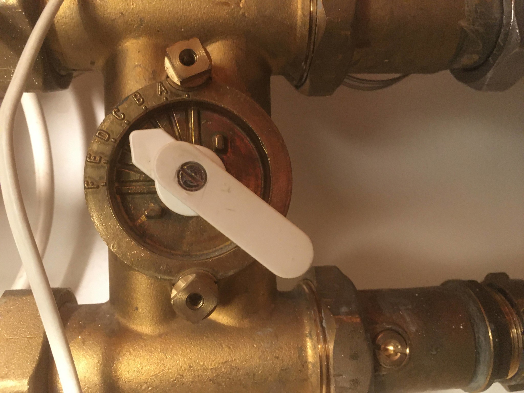

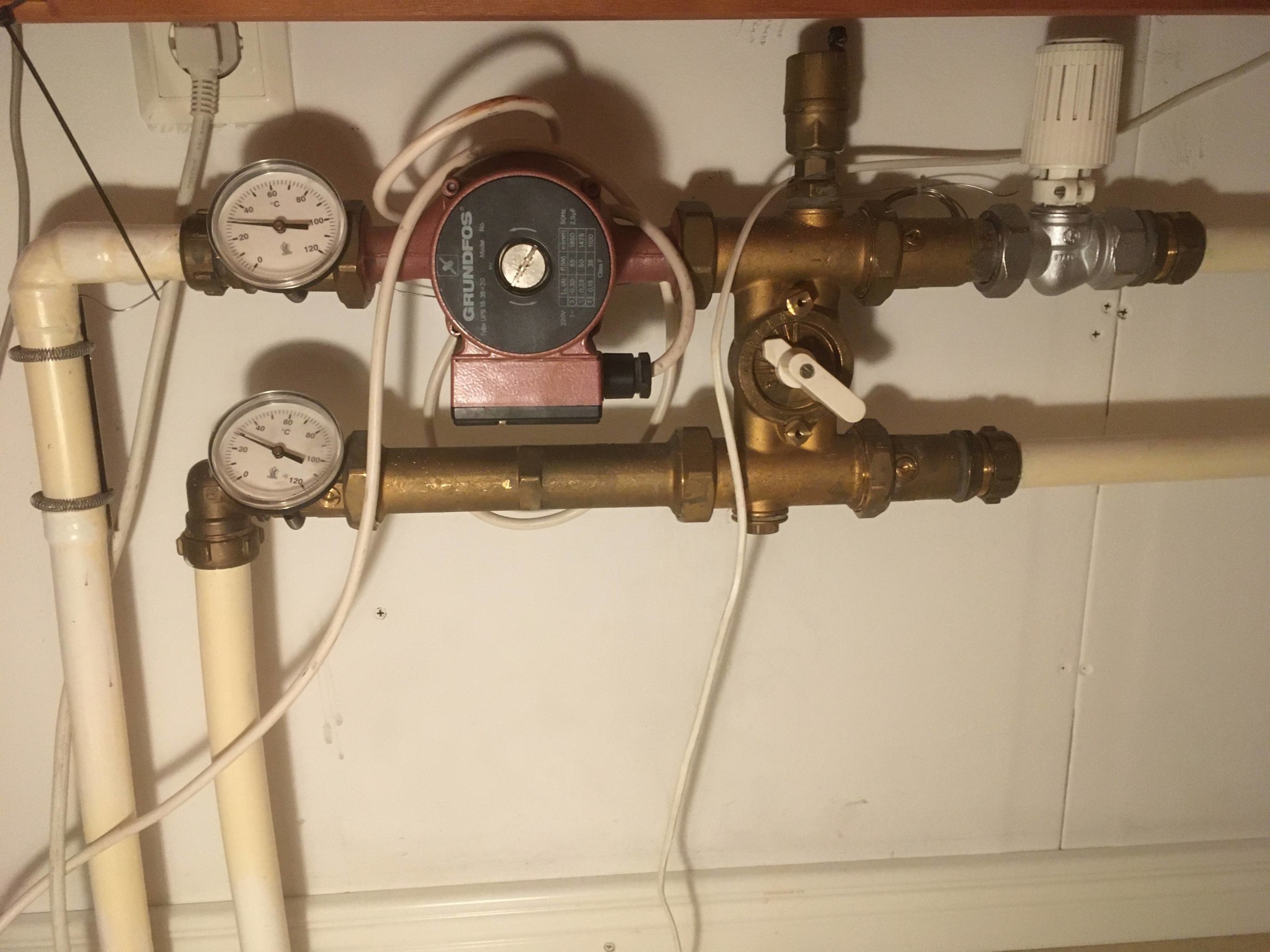

Jag har vattenburen värme i huset. Golvslingor på nedre plan och radiatorer på övre plan. Problemet är att det är för kallt uppe, trots att elementen är på max. Jag har en shunt som reglerar skillnaden mellan radiatorerna och golvvärmen, men jag har ingen aning hur den funkar. Den tidigare ägaren varnade mig för att försöka reglera själv, för det hade han gjort och det hade slutat med att han behövde ringa rörmokaren…
Jag hoppas ändå på att få lite hjälp från detta kloka forum. Hur kan jag öka värmen i radiatorerna utan att påverka golvvärmen? Bifogar bilder på shunten, och hur den är inställd.

Har du luftat radiatorerna? Kontrollera termostaterna så de inte fastnat i stängt läge. Enrör eller tvårörssystem?
Går cirkpumpen?

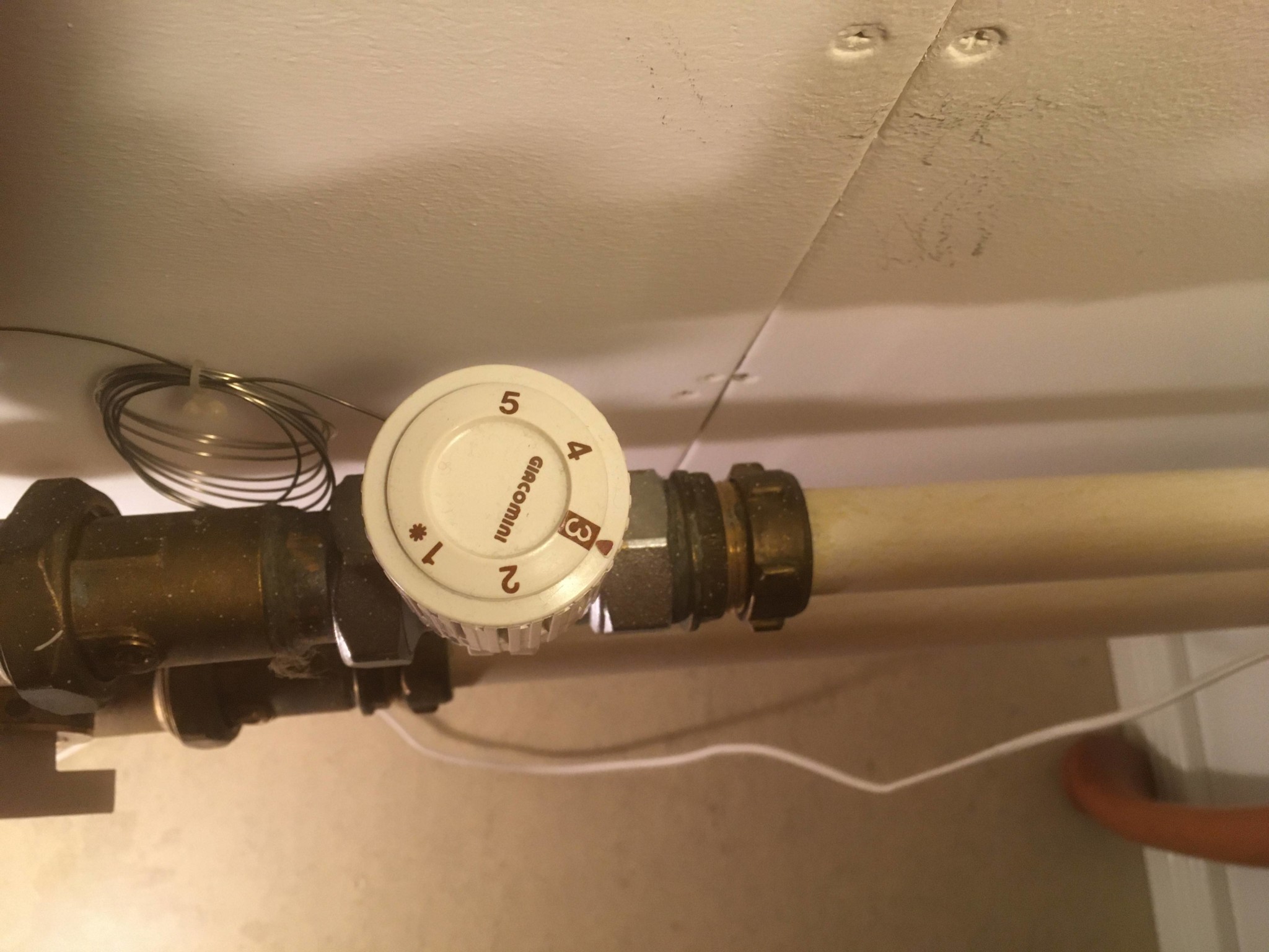

Genom att vrida ner termostaten till golvvärmen så minskas temperaturen i golvvärmeslingan.
Med shuntvredet så ställer du temperaturskillnad mellan framledning och retur på golvvärmeslingan. Det bör ligga på ca 7°.

Kan det vara så att pumpen inte orkar med?
Alternativt att godset i shunten gjort sitt och inte leder rätt. Den ser ut att ha några år på nacken.

Jag förstår inte riktigt vad du menar? Golvvärmens termostater är ju på ett helt annat ställe i huset.Demmpa skrev:
Ingen aning. Jag vet som sagt inte alls hur detta funkar. Har koll på regleringen av golvvärmen, men hur denna del funkar, som reglerar förhållandet mellan golvvärmen och radiatorerna, det vet jag inte. Vad gör de olika vreden på bilderna?S Småbrukaren skrev:
Om jag förstått saken rätt skulle jag alltså helt enkelt behöva höja värmen ett snäpp vid värmepumpen för att få upp värmen till radiatorerna, och sen sänka dra ner termostaterna till golvvärmen, så det inte blir för varmt där?Demmpa skrev:
För det känns ju som att det borde funka så att det blir lagom värme både uppe och nere samtidigt…

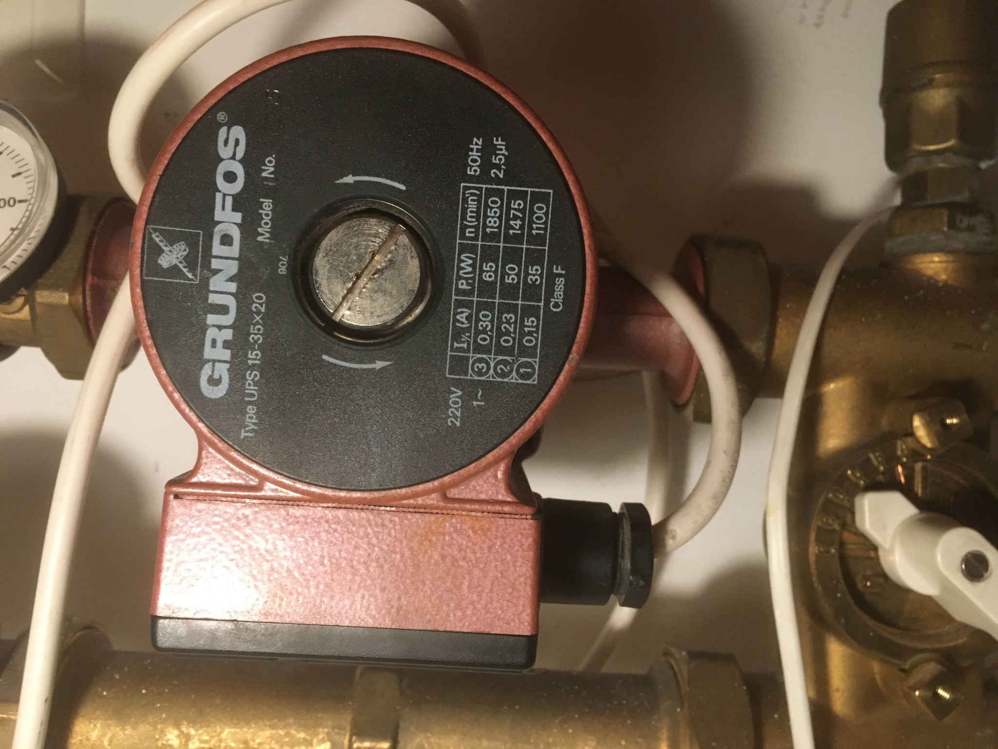

Andra bilden visar din cirkulationspump. Den bör ha tre växlar och en liten svart "ratt". Jag kör min på 1:an i normalfall eller 2:an om alla radiatorerna på övervåningen ska få ordentligt med varmt vatten.K Kegel skrev:
Förutsatt att eluttaget pumpen sitter i har ström och pumpen fungerar så ska den dra runt vattnet i ledningarna. Min tanke var att vattnet står still på nedervåningen och händer kvar i radiatorerna men kyls ner om ingen tillräcklig cirkulations finns.
Tack, då förstår jag lite mer. Men värmen funkar både uppe och nere, det är bara kallare uppe där radiatorerna är jämfört med nere där vi har golvvärme. jag har inte sett att cirkulationspumpen har någon ratt med siffror, men jag ska kolla närmare!S Småbrukaren skrev:Andra bilden visar din cirkulationspump. Den bör ha tre växlar och en liten svart "ratt". Jag kör min på 1:an i normalfall eller 2:an om alla radiatorerna på övervåningen ska få ordentligt med varmt vatten.
Hittade ratten! Siffrorna var knappt synliga, så jag hade missat det. Den står på 3:an, så högre går ju inte. Är det kanske felkalibrerat alltihop då?S Småbrukaren skrev:Andra bilden visar din cirkulationspump. Den bör ha tre växlar och en liten svart "ratt". Jag kör min på 1:an i normalfall eller 2:an om alla radiatorerna på övervåningen ska få ordentligt med varmt vatten.

Har du rumsgivare eller utegivare på slingan? Kanske en sådan som pajat eller en termostat som fastnat i läge. Luft i systemet kan också bidra.
