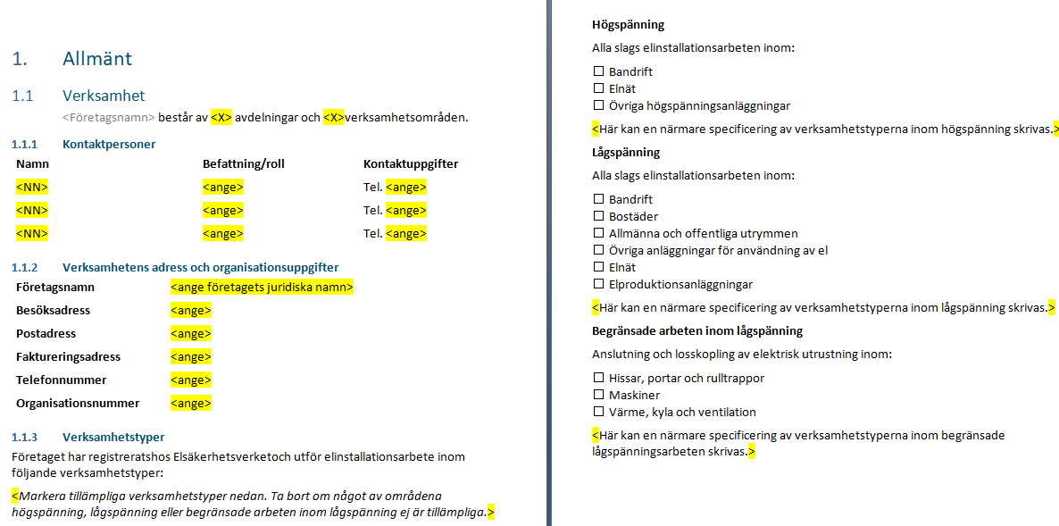

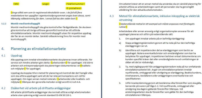

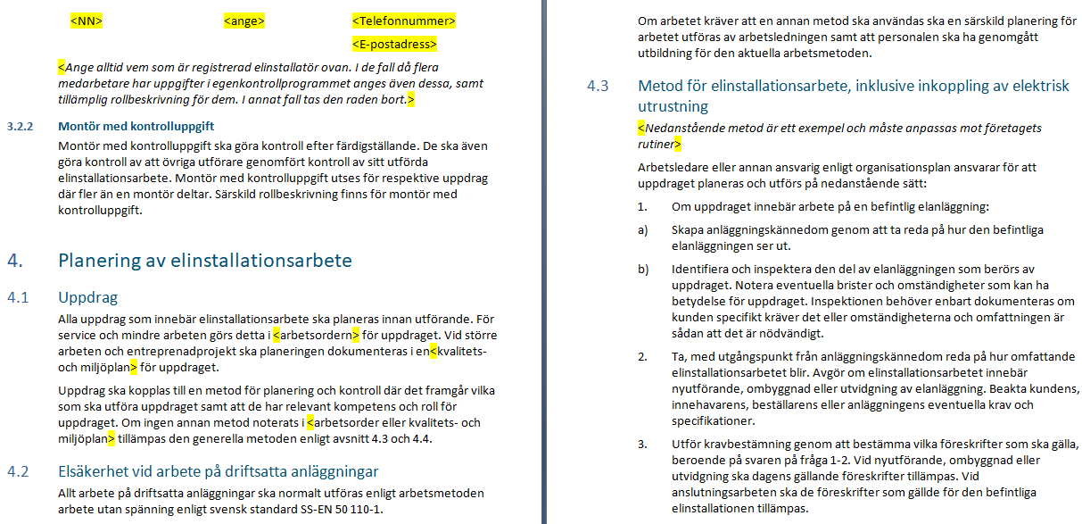

Lite utdrag ur Eio's EKP,mall.
Som synes så ska vissa saker fyllas in, mycket kan man låta vara som det är (många företag kommer nog lämna det oförändrat) vilket får mig att misstänka att det finns hundratals med elfirmor som har i det närmaste identiskt EKP. :)
