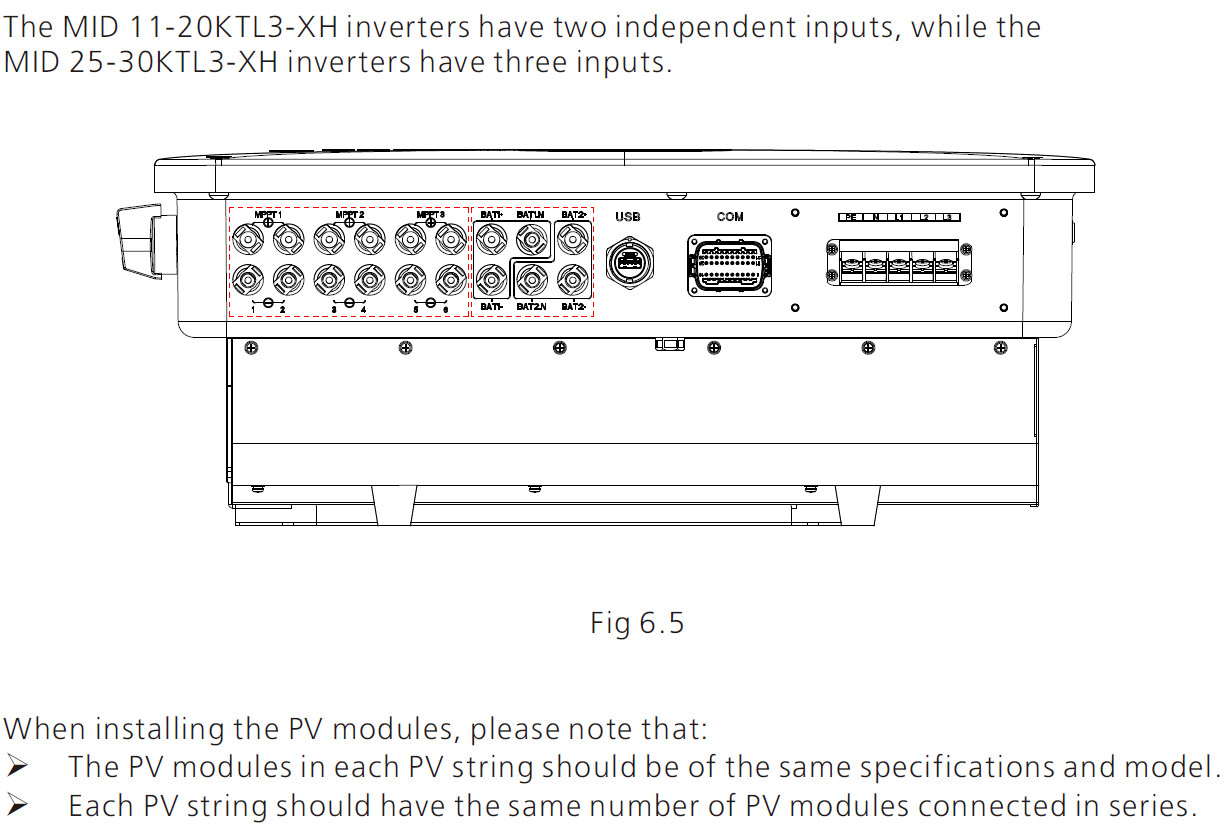

Gällande max spänning så står det:
Detta var ju märkligt dock, måste vara samma antal på varje mppt....?
When installing the PV modules, please note that:
Should..
Sedan står det om jordning, vad menar de egentligen, VR är väl alltid connected to grid (om man inte kör ö-drift)? :

titta på växelriktarens datablad istället. Brukar vara på 1 eller 2 sidor.
Att det i bruksanvisningen anges att strängar ska vara lika långa(dvs samma antal seriekopplade paneler) kan vara att växelriktaren har 2 st ingångar(dvs 2 st plus- och minus ingångar) för varje MPPT-ingång.
MPPT=Maximum Power Point Tracker, eller på ren svenska = maximum effektpunktföljare
Har din växelriktare 2 st ingångar per MPPT och har 2 st MPPT, då finns det 4 st plus-kontakter och 4 st minuskontakter på växelriktaren där solarkablarna ansluts.
Japp, den har 2 ingångar per Mppt. Men de menar då alltså ifall man har mer än en sträng per mppt, att de måste vara identiska? Det vanliga är väl att man bara har en sträng..? :A Arnodt skrev:karlmb,

Dina paneler har en kortslutningsström på 13,8 A, så skulle du koppla 2 lika långa strängar till en och samma MPPT, då har du 2 x 13,8 = 27,6 A i kortslutningsström. Du får kolla i databladet vad det står att en MPPT klarar för max.ström.
Du ska givetvis bara koppla en sträng till vardera av dina 2 st MPPT-ingångar.

Jo givetvis blir det en sträng per mppt.
Vad är det där med jordning? Panelerna ska inte jordas via negativ terminal, OK. Men ska de jordas via höljet?Please ensure that the following conditions are met, otherwise it may
cause a fire hazard or damage the inverter. In this case, Growatt shall not
be liable for the consequence.
Ø The maximum open circuit voltage of each string of photovoltaic
modules shall not exceed 1000Vdc under any conditions.
Ø PV modules connected in series in each PV string should be of the
same specification type.
Ø The maximum short-circuit current of each PV string must not exceed
26A under any conditions.
Ø The total output power of all PV strings must not exceed the maximum
input power of the inverter.
Ø The negative terminal of the PV panel mustn't be grounded when
there is no isolation transformer (the inverter output is connected to the
grid directly).
Ø If a stable non- zero DC voltage is detected between the positive pole
of the photovoltaic string and the ground, it means that an insulation fault
has occurred at a certain position in the photovoltaic string. You need to
ensure that the fault is rectified before continuing the wiring process.
