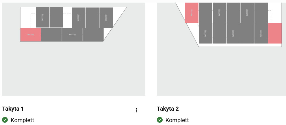

Paneler är Luxen LNVB-410M 9 st mot nordväst + 12 mot sydost
VR är Growatt MID 12KTL3-XH
Har även APX 15 kWh batteri.

Så här har jag projekterat, takyta1 är mot nordväst, 2 mittemot på andra sidan sadeltaket.: Taklayout för ett sadeltak med två ytor, takyta 1 och takyta 2, markerade som "Komplett" och innehållande grå och röda sektioner.

Jag har 21 paneler i en mppt och det fungerar mycket bra.
