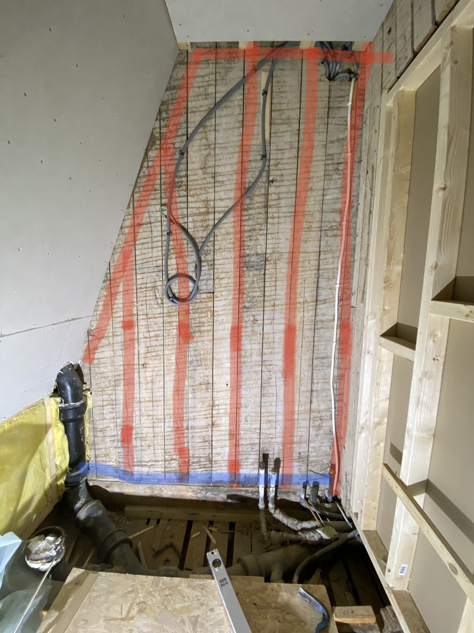

Jag reglar ny vägg på befintlig plankvägg för att rörläggare ska kunna dra rör, elektriker kunna dra el.
Det blir CC 30 (se röda markeringar):
Men regeln mot ”golvet” (blå) vet jag inte hur man sätter när man har varken golv eller bjälke att skruva i för tillfället eftersom golvspånskivorna kommer efter rören är dragna.

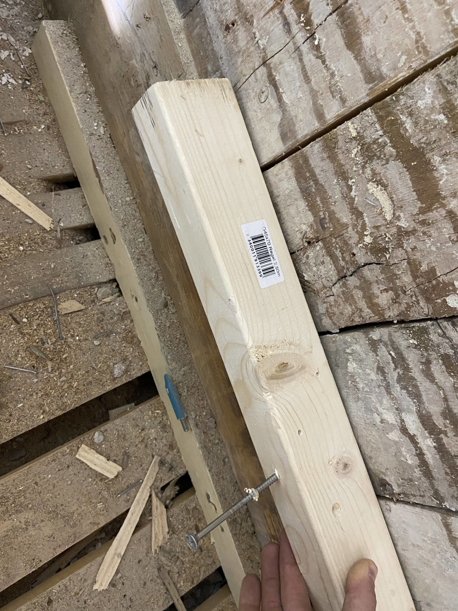

Spontant tänker jag att nedersta regeln (blå) skruvas in i plankväggen likt bilden visar:
Har någon erfarenhet av liknande situation?

Inget är ju bärande utan bara distansklotsar.
Lämna glipor uppe och nere, dvs sätt inte de röda mot de blå.
Gjorde precis detsamma i en stuga.
Dock blev det lite trångt för eldragningen i hörnen.
Kommer alltid korsregla framöver.
