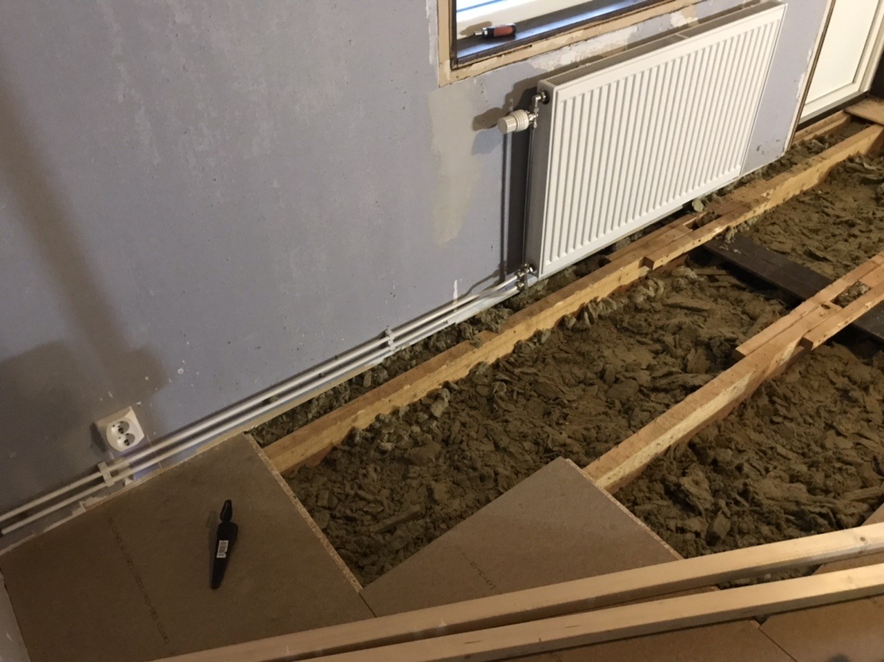

dannedd #1 Husägare · 206 inlägg 28 okt 2020 15:48 dannedd Husägare 206 inlägg 28 okt 2020 15:48 #1 Vad tror ni, behöver jag regla upp extra längst väggen när golvregeln ligger så nära? Ca 6cm är glipan och det är kortsidan som kommer ligga mot väggen, kör med golvspån och därefter golvgips innan parkettgolv. Inloggade ser högupplösta bilder Logga in Skapa konto Gratis och tar endast 30 sekunder #reglar #träbjälklag
K Kane #2 Medlem · stockholm · 9 846 inlägg 28 okt 2020 15:49 Kane Medlem stockholm 9 846 inlägg 28 okt 2020 15:49 #2 Hade inte jag gjort....
dannedd #3 Husägare · 206 inlägg 28 okt 2020 16:39 dannedd Husägare 206 inlägg 28 okt 2020 16:39 #3 Ja det lutar åt det. Även elementrören sticker ju ut en bit så man kommer ju inte belasta golvet längst in.
