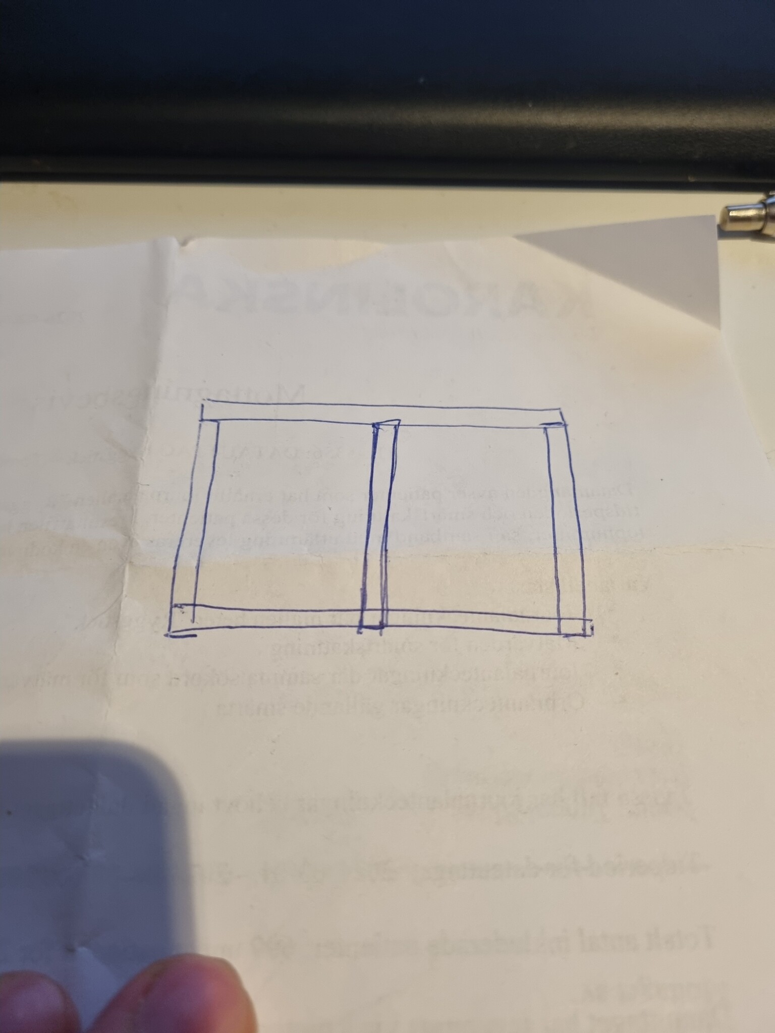

Jag har en gammal inomhuspool som funnits sen 1972. Poolen är gammal och sliten och vi är inte längre intresserade av en pool utan vill lägga golv på utrymmet. Den är ca 2,5 meter djup och 6 x 5 meter lång.
Söker inspiration om hur ni skulle gått tillväga. Jag har tänkt mig att bygga i fallande ordning;
Markduk i botten (ligger ovanpå sand)
Stenmjöl under plattor
Plattor
Plint 700 mm
Stolpsko m16 120
Stolpar 115 x 115
Bärlinor 90 x 315
Bjälklag 45 x 220
Spånskivor 22 x 620
Nån som har en annan bild av hur man kan göra?

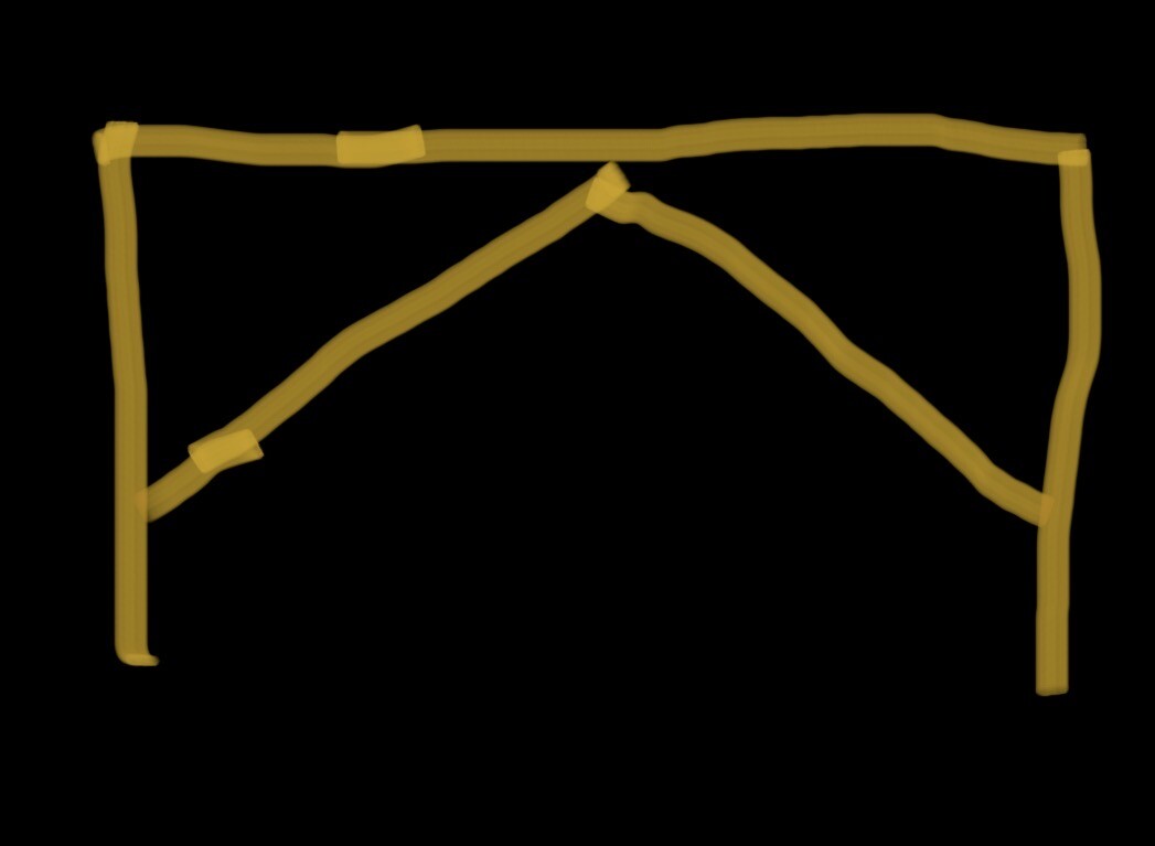

Om det finns tillräckligt att fästa i i sidorna hade jag nog hellre försökt bygga en konstruktion med snedsträvor från sidorna upp mot mitten av reglarna. Då får du en homogen konstruktion. Risken med det du föreslår är att när det sätter sig det allra minsta så får du ett golv som sviktar.

Men snesträvor blir svårt för mig som nybörjare. Söker något funktionellt, enkelt och hållbart över tid! Behöver ju göra en inspektionslucka för framtiden med!
Ska du ha vinkällare så tappar du så klart en hel del utrymme. Men du klarar dig isåfall med en enda stolpe i mitten skulle jag säga. Givet att det går att fästa reglar i poolväggarna på vettigt sätt.
För stolpen ska du inte ha plint och stolpsko. Ställ stolpen direkt på betongplattan med en bit syllpapp under. Det blir både enklare och betydligt stabilare.
Stolpar längs med sidorna och en stolprad i mitten. De i sidorna kan du fästa in i poolväggarna om det behövs men egentligen tror jag knappt att det behövs heller. Speciellt inte om du lägger ett golv på reglar i utrymmet under. Tänk dig att profilen sedd från poolens kortsida blir en tunnel. Sen drar du ihop golvet (taket) och golvet nere i utrymmet av råspont 22 mm så kommer det sitta som berget. Du kan också sätta upp träväggar nere i poolen. Jag tror att det räcker med stolpar av 95x45 om du sätter dem cc 60. Bjälklagsbalkarna kan du kolla på träguiden men jag skulle killgissa på att 145 mm räcker, igen med cc 60. Stolparna i mitten kanske du kan glesa ut till varannan bärlina och istället gå upp i dimension, alternativt göra ett hål i mitten eller på ena sidan så att du kan gå mellan halvorna, allt efter vad du har för behov.

Det är väl enklare att skruva fast reglar utmed hela långsidorna som golvreglarna vilar på? Givet då att poolväggarna är vettiga.
På kortsidorna fäster man en regelstump, en halvmeter räcker, vertikalt i väggen som bärlinan vilar på. Så en stolpe i mitten som sagt.

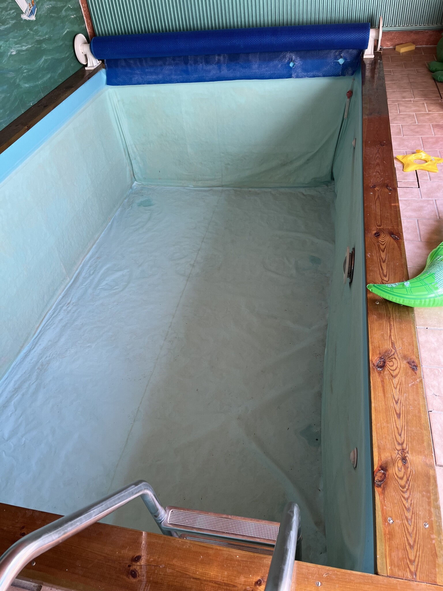

Det är lecablock som legat på sand som väggar runt poolen.mexitegel skrev:

Lecablock på sand? Vadå väggar runt poolen? Kan du inte lägga upp lite bilder på hur det ser ut egentligen?A Andreas Söder skrev:
Är det fuktigt där nu? En tanke är att spänna upp en byggplast över poolhålet med hjälp av läkt eller något liknande och se hur fuktigt det blir. Om det blir väldigt mycket kanske det inte är en så bra idé öht...

öppnat upp lite på väggarna med kniv. Det är lecablock (som det såg ut). Har tyvärr ingen bild på blocken. Menöppnade lite på golvet och där var bara sand. Antagligen för att det inte fanns dränering bort från poolen.
