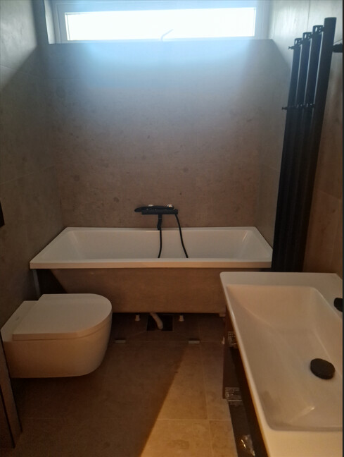

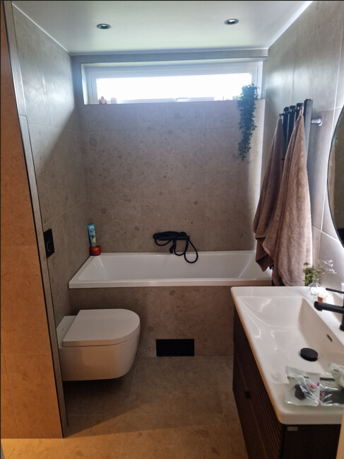

Paul-Staffanstorp #2 Renoverare · Skåne · 8 989 inlägg 2 aug 2025 09:15 Paul-Staffanstorp Renoverare Skåne 8 989 inlägg 2 aug 2025 09:15 #2 P plan-g skrev: Ska regla upp och bygga in ett inbyggnadsbadkar. Fronten kaklas på LUX-skiva. Men vilken regelkonstruktion? Rostar vanliga norgips elförzinkade plåtreglar? Vet inte hur du tänkt dig men varför regla ens ? Ställ in karet och limma dit en luxskiva framför, plattsätt och foga. Typ så här... Inloggade ser högupplösta bilder Logga in Skapa konto Gratis och tar endast 30 sekunder Inloggade ser högupplösta bilder Logga in Skapa konto Gratis och tar endast 30 sekunder Redigerat: 2025-08-02
