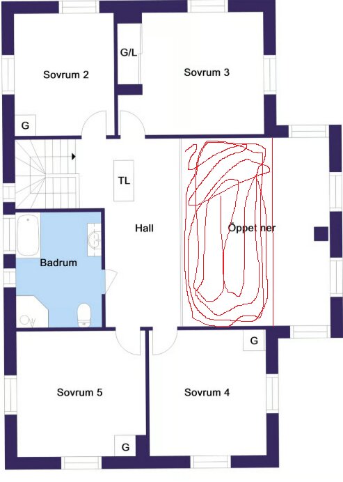

Vi tittar på ett nytt hus och funderar på om man kan regla upp ett nytt golv (röda kladdet) mellan två våningsplan? Detta för att skapa ett allrum på övervåningen.
Tanken är att inte bygga golvet hela vägen till fönsterpartiet för att fortfarande ha lite luftigt och ljusinsläpp på nedervåningen.
  • Planritning över övervåning med markering för potentiellt nytt golv mellan våningsplanen i rött, där utrymmet fortfarande är öppet neråt.
Klart man kan, men inte säkert bef väggar pallar det så det kan ju bli några pelar i rummet under.
Och så behöver man ett bra sätt att få in det långa virket/bjälkarna.
Ja, det blir säker någon balk som måste vila på något om den inte kan skjutas in i väggen.
Någon gissning på vad ett sådant jobb kan kosta?

Beror på utförandet, kvalitet och hur förutsättningarna är från början... Gissar på nånstans mellan 50000:- och 1 000 000:-
Du får väl ta in offert... Misstänker även att det är en bygglovspliktig åtgärd då man ändrar bärande konstruktion.
Men om huset är nytt, varför har ni inte byggt så från början?
Kontakta arkitekten som ritar huset. Eller ritade det om det redan är byggt.
Denne har säkert den ifo du behöver.
