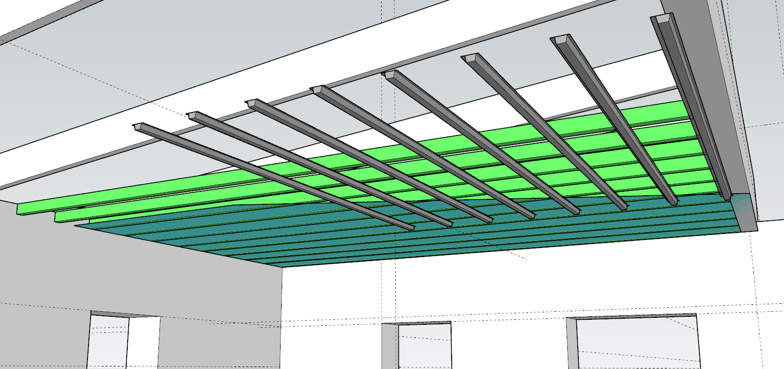

Efter att ha sökt en massa men inte hittat riktigt svar på mina frågor så jag provar med ytterligare en "sänka tak"-tråd.
Befintlig konstruktion består idag av takreglar/sparrar som i mitten vilar på en limträbalk och jag vill bygga ett plant undertak med plats för rejält med isolering. Nedan syns en överblick på hur konstruktionsprincipen är.
Min idé är att fästa stålreglar längs med ytterväggar och limträbalk och sedan i dessa sätta stålreglar. Men då spannet är lite drygt 4m tänkte jag förstärka dessa med hålband/stålreglar uppifrån befintliga takreglar/sparrar.
Under dessa blir det plastfolie och sedan hattprofiler.
Mina frågor gäller egentligen vilka olika reglar ska jag ha?
Räcker det att i väggar och limträbalken i mitten sätta stålvinklar, typ denna:
https://www.bauhaus.se/norgips-vinkelprofil-lp-50-50
och sedan använda sig av "primärregel" som denna:
https://www.bauhaus.se/norgips-primarregel-45#go-to-description
Jag har aldrig byggt med stålreglar så jag behöver all input jag kan få!

Kollat igenom Gyprocs montagehandbok nu och tyvärr så hittar inte jag den info jag behöver.
Antagligen är det för att jag kommer att köra med plast/ångspärr mellan primärregel och hattprofil, för att kunna klämma plasten mot vägg mha hattprofilen längst in.
Jag vill alltså kunna få upp ett bärande regelverk, sedan plasta innan jag sen monterar hattprofilerna.

kör med denna längs väggarna
https://www.bauhaus.se/kantprofil-norgips-flex-28x27mm-l-3000mm
Och sen glesa med vanlig 28x70 gles, en passar i kantprofilen och det blir billigare.

Ja, ser onekligen smidigt ut. Fast jag fattar inte hur man ska få till det med plasten mot väggen.
Det är i ett poolhus så jag är noga med att det ska bli så tätt det går. Jag kommer även att köra hattprofiler isf vanlig gles i trä pga risk för fukt.
