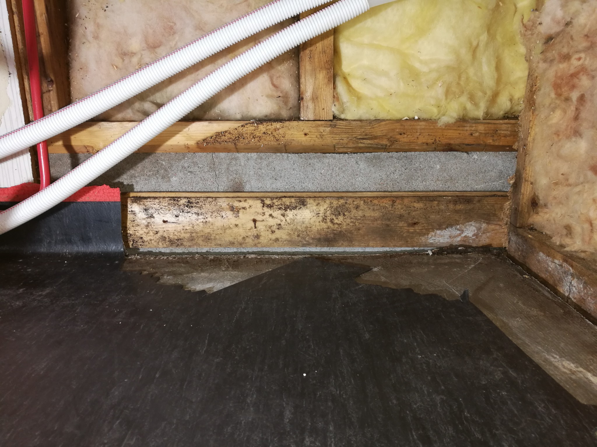

Håller på att renovera en tvättstuga som ligger lite lägre än resten av huset. Rev ner en spånskiva på den innervägg som är på ytterväggen. Hitta denna regel som är direkt uppsatt på muren. Ser lite möglig ut men är torr.
Vad gör jag? River ner den och sätter upp en ny? Borde man inte ha nåt mellan muren och regel som skyddar mot fukt från betongen?
Man bör undvika att isolera på insidan och att ha organiskt material mot en kall yttervägg.
Det bästa vore att du putsar eller sätter kakel istället. Näst bäst är att du använder stålregel och ser till att ha luftspalt och att luften kan cirkulera där bakom mellan den uppreglade väggen och källarväggen.
Oavsett ska du riva ut det mögelskadad och slänga isoleringen.
