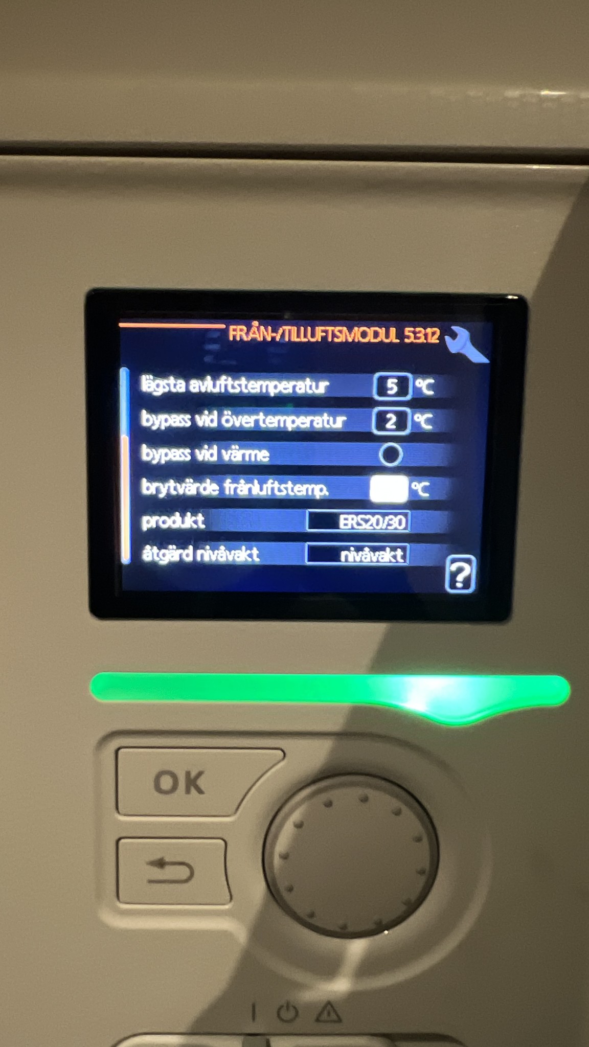

Har ett Nibe FTX ERS-S10-400 på nybyggt hus sedan knappt 2 år sedan .
När det bli minusgrader så märker jag att tilluften i huset varvar ner till typ 10-20 % . frånluften ligger kvar på sina 77 % .
Har ingen förvärmare och förstår att den gör det för att undvika frysning i aggregat .
Min fråga är ju lågt man kan ställa ” lägsta avlufttemperatur på min Nibe bergvärme pump 1255 som den är ihopkopplad med . Frabriksinställning är 5 grader . Jag minskade den till 4 grader och då varvar tilluften upp igen några procent. Hur lågt kan man törs gå och är detta helt normalt att FTX aggregatet beter sig så när det blir kall och som det är just nu 95% fuktigt luft ute ?
  • Digital kontrollpanel för ventilationssystem som visar inställningar och temperaturinformation på svenska. Knappar och grön indikatorlampa syns nedanför.
