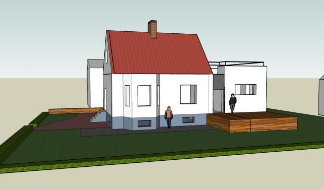

Dags för uppdatering.
Men först måste jag säga att jag tycker det är underbart med alla dessa olika åsikter, både positiva och negativa.
Vi var som sagt uppe hos handläggaren nu i slutet av veckan. Och det gick precis så bra som jag kunnat hoppas på.
Handläggaren var lite kritisk i början och försökte formulera sin negativa inställning med olika argument. Detta med endast de gamla ritningarna till hands. Men man märkte hela tiden att h-n hade svårt att sätta fingret på problemet. Det hela var helt enkelt en kosmetisk fråga.
När jag sedan visade de nya ritningarmna med större fönster, extra fönster ovan altandörr samt sänkt mur då blommade handläggaren upp.
Det visade sig att h-n hade exakt samma tankegångar som vi. H-n tyckte att om man såg tydligare att det var separata byggnader då gjorde det ingenting eller tom var bra att tillbyggnaden skiljer sig.

Sen måste jag fråga er som anser att man skall byggatill/förlänga huset i samma stil för att bevare arkitekturen.
När ni gör detta så ändrar ni ju helt på de proportioner som arkitekten hade i åtanke när han ritade huset. Enligt mig så bevarar ni ingeting. Tvärtom ni suddar ut vad tanke var från första början. Det gör inte jag med min tillbyggnad, där ser man tydligt hur originalet FORTFARANDE ser ut.

Skönt att det gick bra på mötet och lycka till även i fortsättningen!

Det tycker jag att ParkaKungen har gjort med sin tillbyggnad! De rör inte huset utan väljer att bevara dess proportioner och uttryck, så som arkitekten en gång ville ha det och gör istället en tillbyggnad som inte försöker smyga med att den är just en tillbyggnad. Man kan inte missa det!
Att i ett ickehomogent område argumentera att man ska bygga till i samma stil som ursprungsbyggnaden är, då ursprungsbyggnaden inte är ett betydelsefullt arkitektoniskt verk i sig, är obefogat. Dessutom bevaras husets urpsrungliga proportioner och utseende när tillbyggnaden görs på det här sättet. D.v.s. huset förstörs inte av att någon i sitt tycke gör det en tjänst genom att förlänga det i samma stil... Hus på 20-talet såg inte ut på det viset!
OCH ska man argumentera för bevarandet av byggnader så är det ju just tillbyggnader av det slaget som ParkaKungen gör som borde tillåtas och inte de av den andra sorten där man försöker få 2 skilda delar och byggnader från skilda tider smälta ihop och bilda en märklig enhet som inte hör hemma i någon tidsepok alls.
