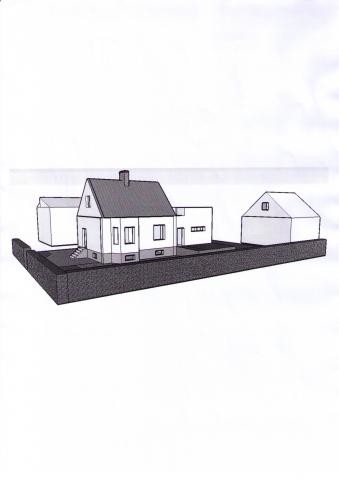

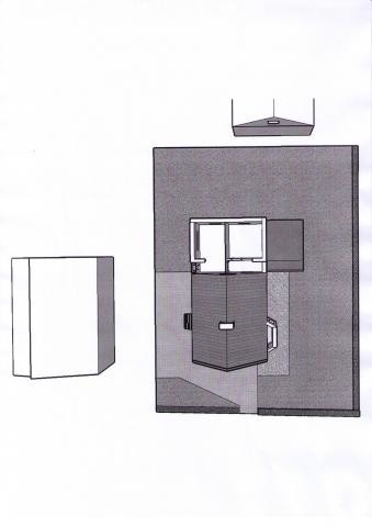

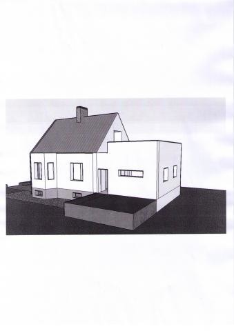

Skall bygga till vårat 20-tals hus i ett plan och har varit på stadsbyggnadskontoret och pratat med en handläggare samt lämnat in lite handlingar för bygglov. Vid detta möte så såg handläggaren inga problem med tillbyggnaden. Vi höll oss inom detaljplanen.
Idag hörde handläggaren av sig och sade att de haft möte, och att där var en del som inte kunde accepteras.
Tillbyggnaden var för modern för vårat 20-talshus, främst så irriterade de sig på fönstren och dess form.
Terassen/balkongen som vi tänkt ha på taket på tillbyggnaden var för stor(risk för insyn till grannar)
Som det var idag så skulle de inte ens ta upp ärendet för bygglov!!
I nuläget så ligger ärendet som underhandsförfrågan.
Det jag undrar är vad man egentligen har att säga till om.
Är det helt och hållet stadsbyggnadskontorets arkitekts subjektiva bedömning som gäller?
Finns ju flera hus i vårat område som är tillbyggda i ett plan. Då inte så modernt som vi tänkt oss, med med en arkitektur som bryter lika mycket som våran med orginalet.
Tex 20-talshus med 50-60-70tals tillbyggnader.
Varför kan de accepteras och inte vår tillbyggnad?
Hela iden med vår tillbyggnad är ju just att bryta stil helt. Så att man ser att det är en tillbyggnad/nästan separat byggnad.
Har stadsbyggnadskontoret rätt att inte behandla en bygglovsansökan?
Vid ev avslag så kan man ju alltid överklaga, de kan man ju inte om de inte ens behandlar ansökan!
Skall upp nu i veckan och prata med handläggaren. Skall bli intressant och höra vad han säger.

Hahahah, alla tycker vi olika. Vad exakt är det som du tycker ser för ... ut?mlkjhr skrev:

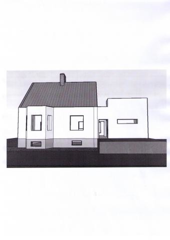

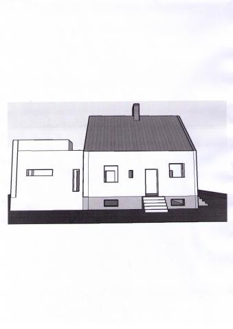

Lägger ut två bilder till från framsidan på huset.
Vad på utbyggnaden ser för jävligt ut? Den är fyrkantig och har fönster utan spröjs. Det är ju inte direkt någon jättemodern uppfinning med den typen av hus, om man missat trenden kanske man skulle bege sig ut från sin gamla fotölj och titta sig om.....mlkjhr skrev:

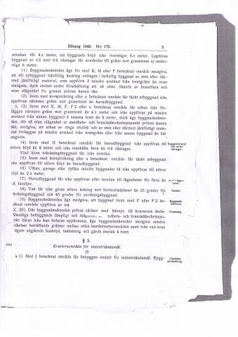

Bifogar detaljplanen, vår fastighet beteknas F. Förmodligen blir den svår att läsa, men jag provar.
Jag kan inte se något i detaljplanen som skulle hindra oss.
Vi bygger inte på prickad mark.
Vi håller oss under max bygghöjd osv.
Verkar vara en rent estetisk fråga från stadbyggnadskontoret. Sedan påpekar de att terassen är för stor pga insyn till grannar.
Har man mindre insyn om man tittar genom ett fönster eller från en terass? Konstigt argument.
