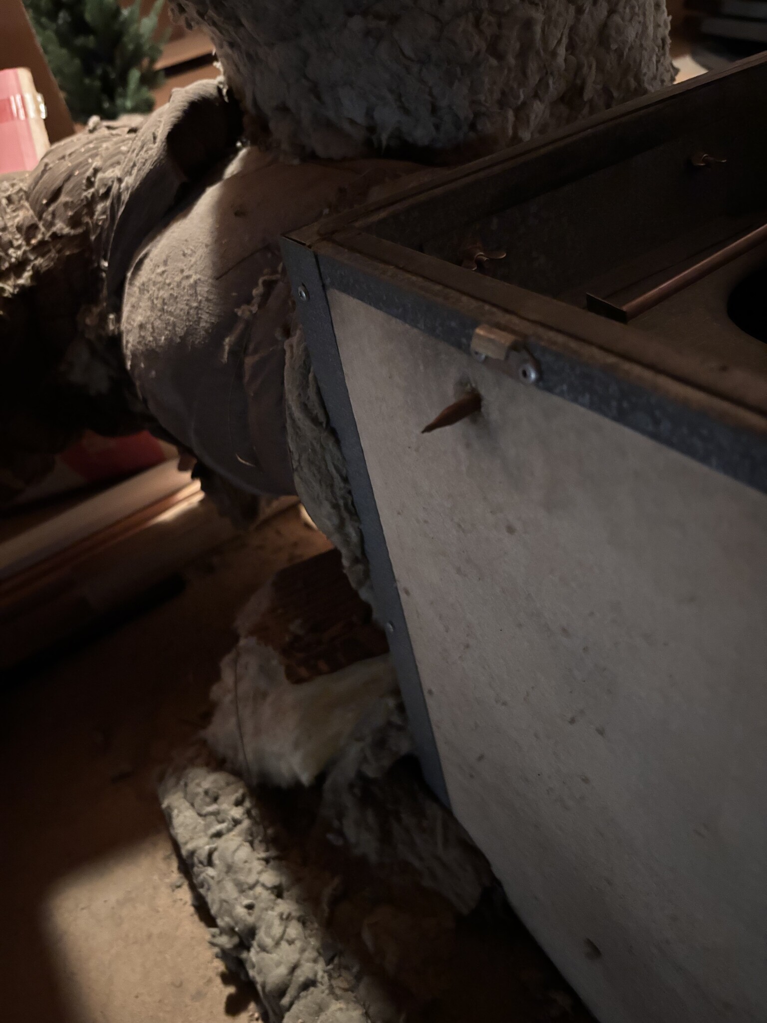

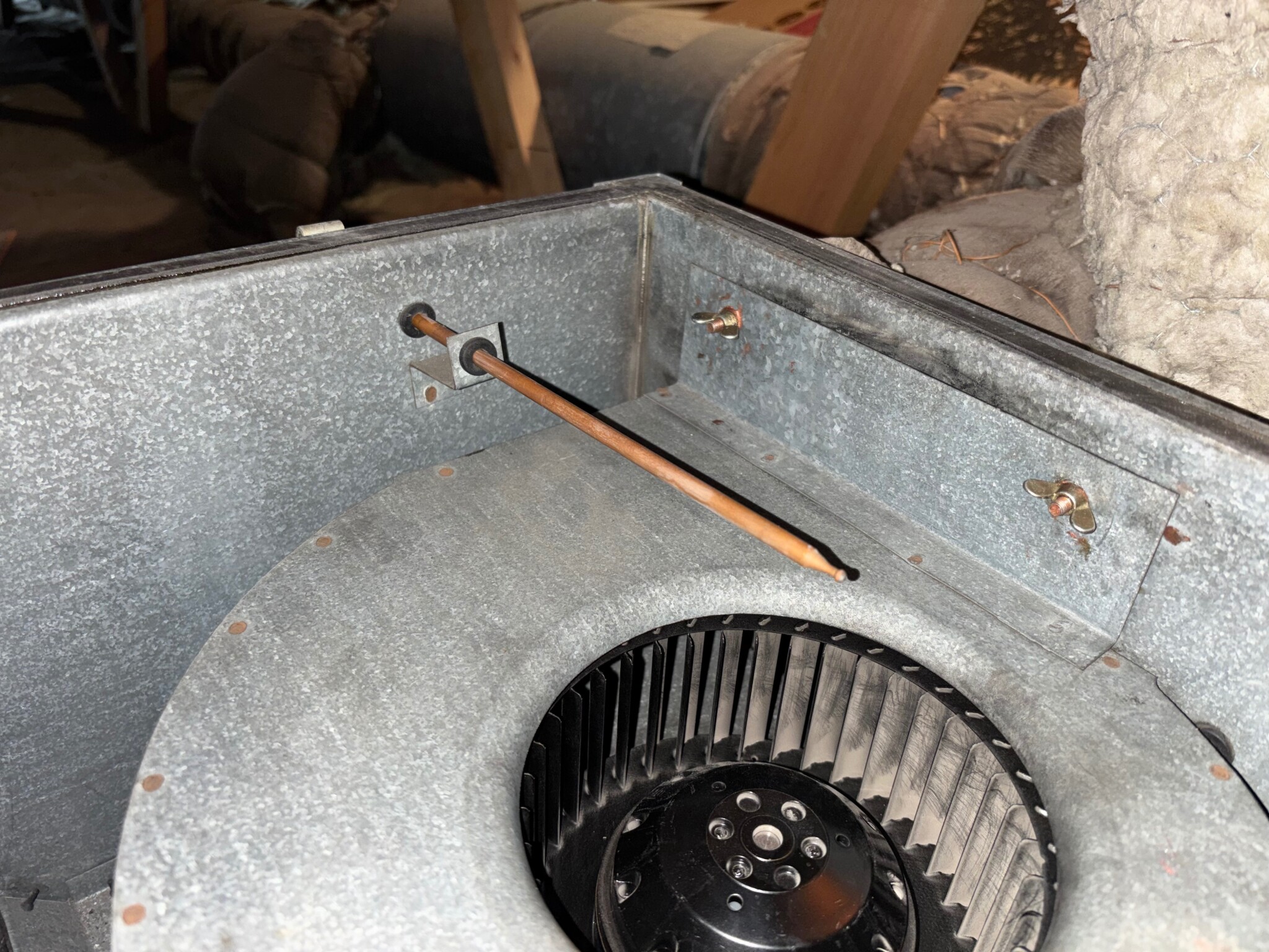

Har ett RDAA-aggregat på vinden som jag nu lär mig lite om.
El-värmaren tror jag varit avstängd den tid vi bott här iallafall om man ska döma av elräkningen. Tyckte dock det blev kallt i vintras så jag tryckte på återställningsknappen och nu funkar det
Dock såg jag att temp-givaren bara hänger löst, ingen kabel in i pinnen.
Frågor: kan jag ansluta den själv eller behövs ersättning köpas? Om jag inte gör något, antar jag att elementet kommer gå konstant? Hur koppla ur det i så fall? Löser överhettningsskyddet ut och ”löser problemet” till slut om tempgivare ej funkar?

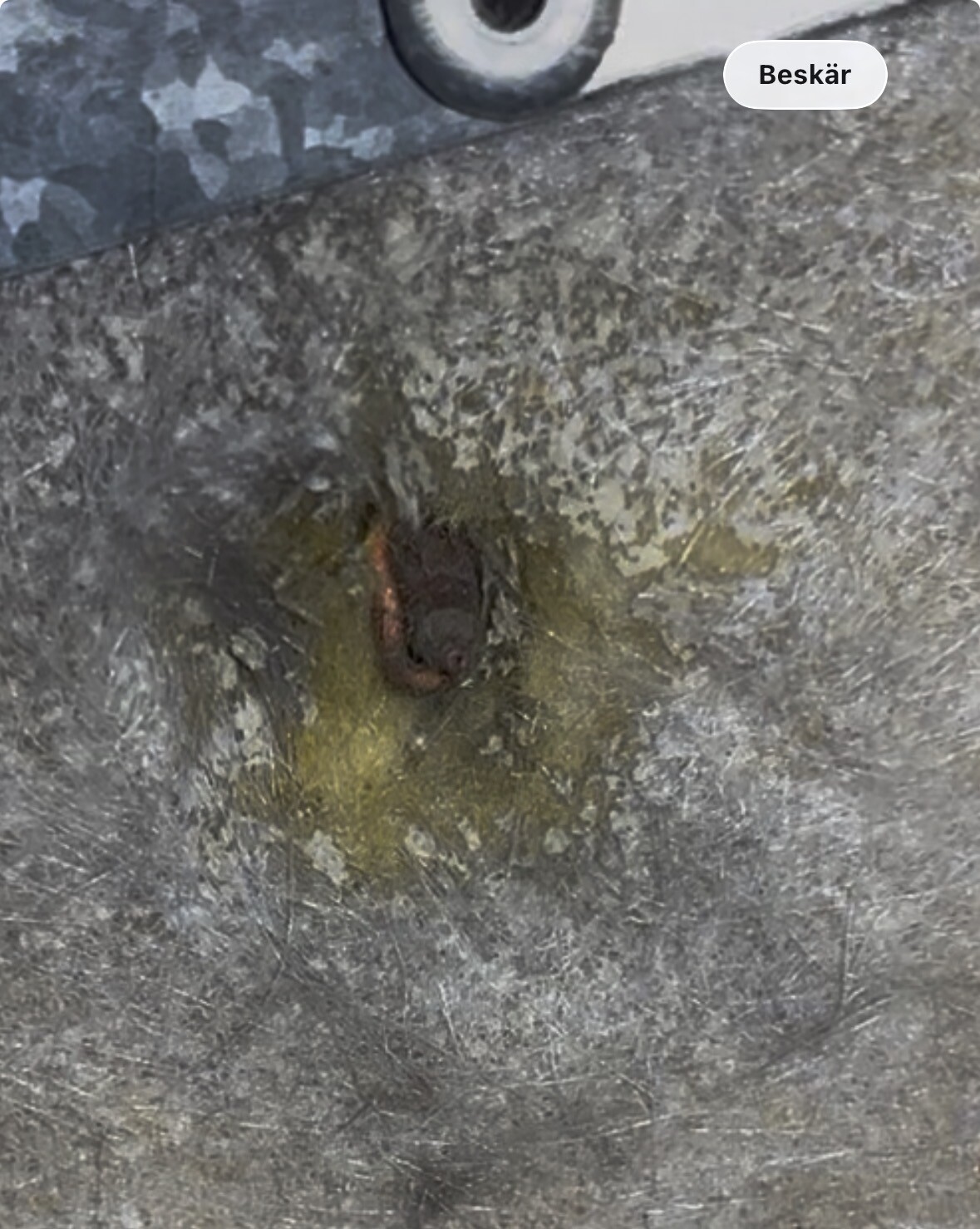

Såg kabeln eller snarare röret sticka fram, antar att det är kört? Sådana här givare funkar väl med vätska i som expanderar osv?
  • Kabel eller rör som sticker fram ur grov yta, omgiven av gulaktig fläck och metallisk bakgrund.
N
H Håbbe01 skrev:
Precis, kapillärröret verkar försvunnit

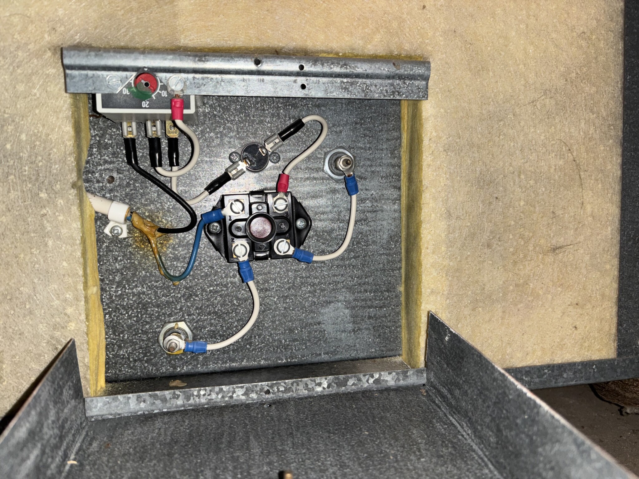

Nej det gör det ju inte, men jag tänker, om ventilationen är igång och elementet går (vilket jag kände att det gör när jag testade) så kommer det väl gå konstant eftersom ingen info kommer från termostaten när det är dags att stänga av elementet.
Därför jag är skraj att koppla in det nu. Men tänker att blir det för varmt borde överhettningsskyddet lösa ut igen?

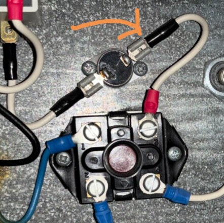

Det har du tätt i. Koppla ur den tråden här o tejpa änden så kan den ligga så tillsvidare.
Elektrisk koppling med färgmarkerade kablar och orange pil som pekar mot en specifik kabelanslutning.
NV92
N
Tack för all din hjälp! Var upp där och slutade med att jag skruvade bort ena anslutningen till elementet och la den åt sidan helt i väntan på nya termostaten.
