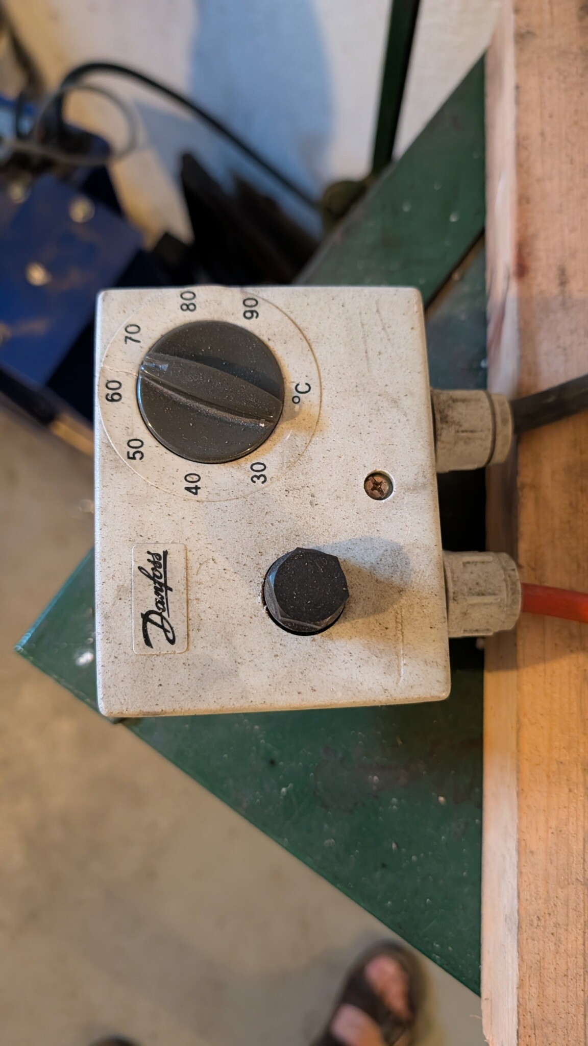

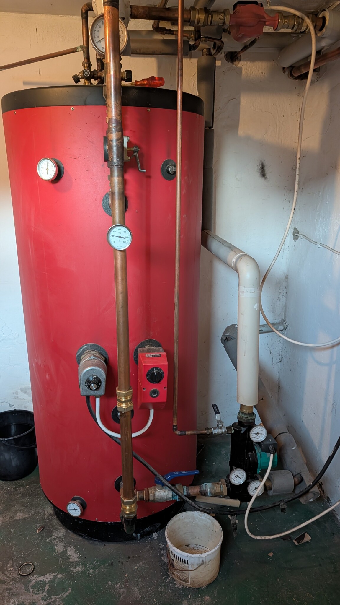

Har förra vintern fått mycket och bra hjälp med min usla lösning i pannrummet.
Nu styrs den endast av en Danfoss termostat i själva pannan och inget från acktanken.
Så har kommit fram till att det behövs sättas in tempgivare i acktanken också.
Läst mig till att många rekommenderar en TK1B.
Sen har jag även fått tips om tex STC-3008 som kostar bara några hundralappar.
Vill komma undan så billigt som möjligt då jag inte vill bekosta anläggningen mycket innan bergvärme.
Funkar båda dessa lösningar och kan man installera det själv?
Mvh Erik.

Du kan även sätta ett fördröjningsrelä till termostaten du har. Så brännaren måste pausa en tid som du bestämmer. De är en billig variant.
Hur fungerar det?
L lillefar skrev:
Hur fungerar det?
Jo när termostaten slår till så börjar räkneverket och räkna ner. Så ställer du tex på två timmar så går de två timmar innan relät släpper på ström till brännaren. Och då går brännaren tills termostaten slår ifrån. Sen fortsätter de så. Så du får ju kolla hur länge du klarar dig på värmen i tanken innan brännaren måste börja jobba.
