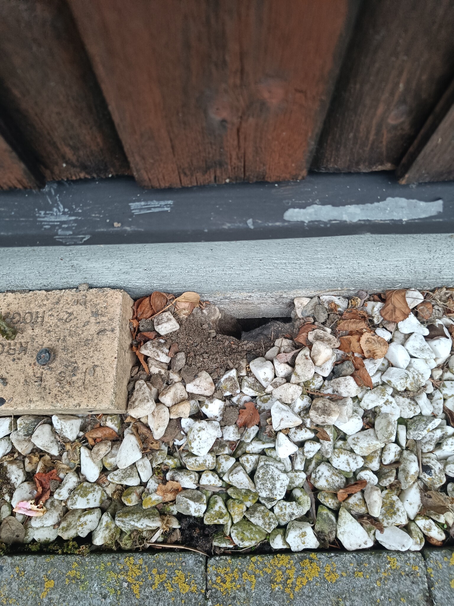

Hej! Vi har problem med råttor i husgrunden. Vad ska man göra? Finns det ett bra sätt att förtäta husgrunden så att de inte kan gräva sig ut eller in. Se bild. Hål i husgrund med grus och löv runtom, tecken på råttproblem.

Ett tips brukar var att gräva upp och lägga ett lager makadam. Då finns inget att gräva i intill grunden och gräver de längre ut rasar stenen in i grävgången. Har du inga råttor i huset utan de bara använder grunden som tillhåll så sätt fällor intill husväggen. Se till att all mattillgång är borta, fallfrukt, fågelmat osv, i trädgården. Anväd rejäl slagfälla i trä. Victor hade de bästa i trä, den med metalltunga om du kan hitta den. Hittar du sån så posta här, är också på jakt efter den. Undvik elskräp och t-rex och liknande, de funkar mest på möss, råttan är för stark och seglivad för dessa dyra bluff-leksaker.

Tack för ditt svar. Vi misstänker att det kan vara så att råttorna kommer från avloppsrören eller en brunn? som finns i husgrunden och så tar de sig ut genom att gräva hål innifrån. Vi har småstenar som ligger tätt intill hela huset (10 cm djupt och 20 cm beredd) men det är inget hinder för råttorna. Kan makadam vara en bättre lösning kanske? Hopplöst just nu. Täpper till så fort vi hittar ett hål men dagen efter finns det ett annat hål någon annanstans.😡
  • Hål i grunden av ett hus omgivet av vita småstenar och vissna löv, potentiellt en utgångspunkt för råttor.
