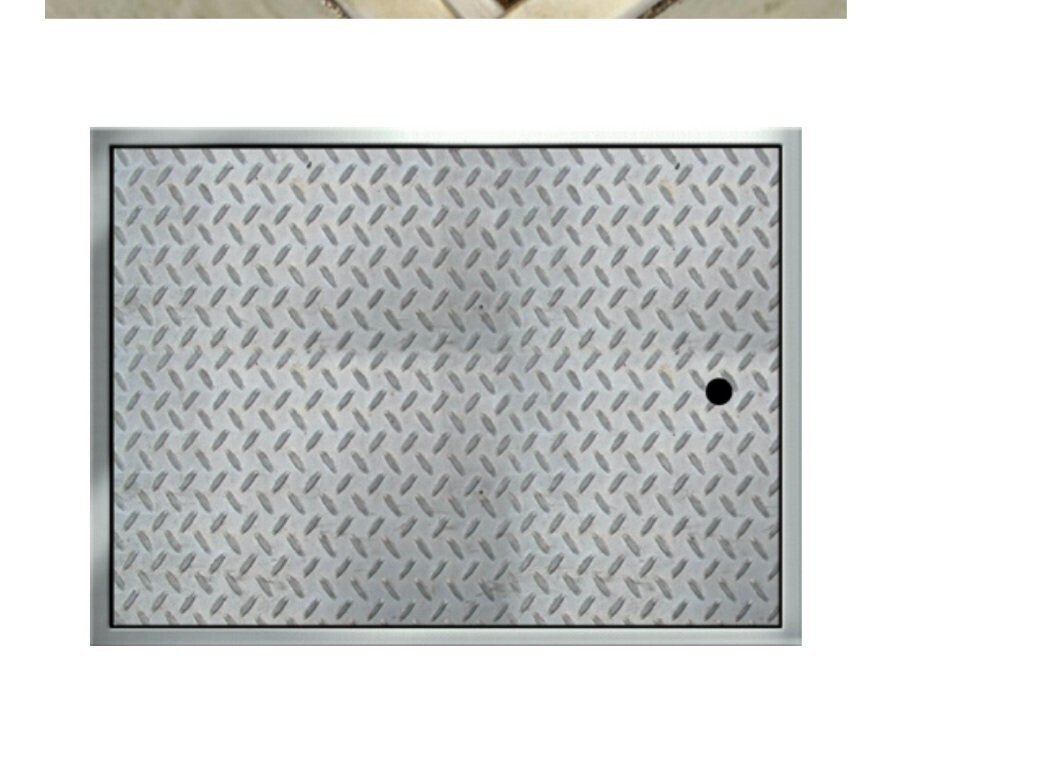

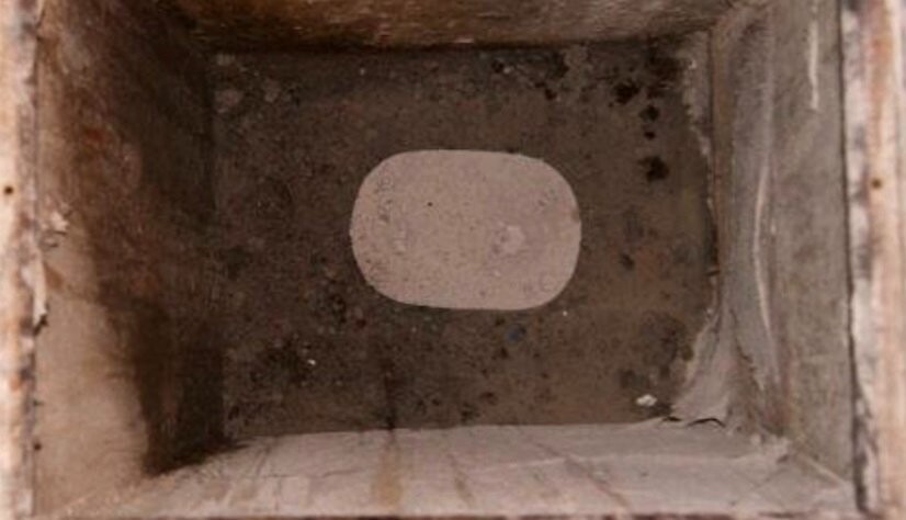

Ja men frågan är var. Alla ger mig olika info. Jag blir så förvirrad.
Kan man sätta stoppet under denna. När man öppnar plastlocket så ser man när någon spolar.
