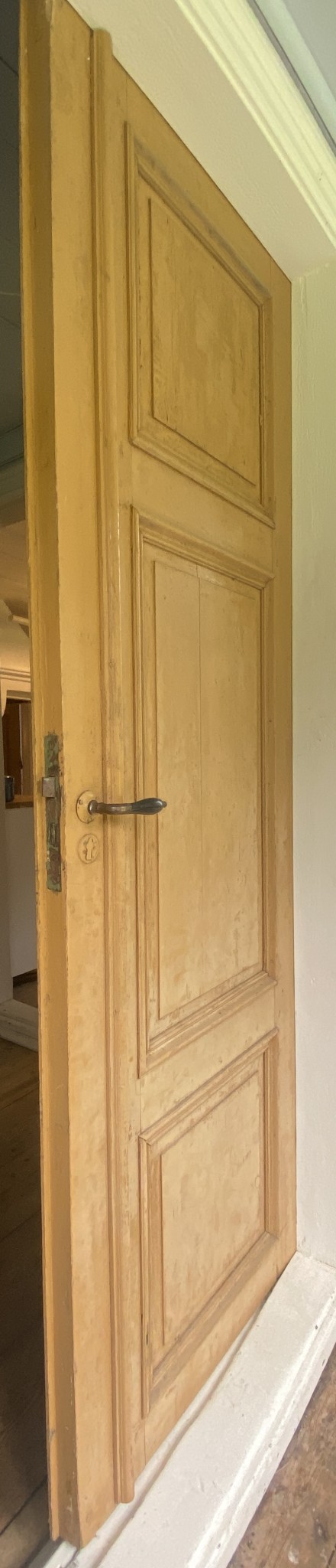

Ena dörren i ett dörrpar är böjd på så sätt att nederkanten inte når fram till karmen ordentligt även fast överkanten ligger fint emot karmen. Se bild.
Är det någon som vet vad man kan göra åt detta?
  • Öppen gammal träinnerdörr med böjd nederkant som inte når karmen, med synlig överkant i linje.
Det finns sätt att rikta dörren. Har inte testat själv dock. På den konkava sidan av där det är böjt sågar man spår genom halva tjockleken av ramträet och slår ner limmade kilar som rätar ut stycket. Slutligen sågar man av kilarna, slipar slätt och målar.
