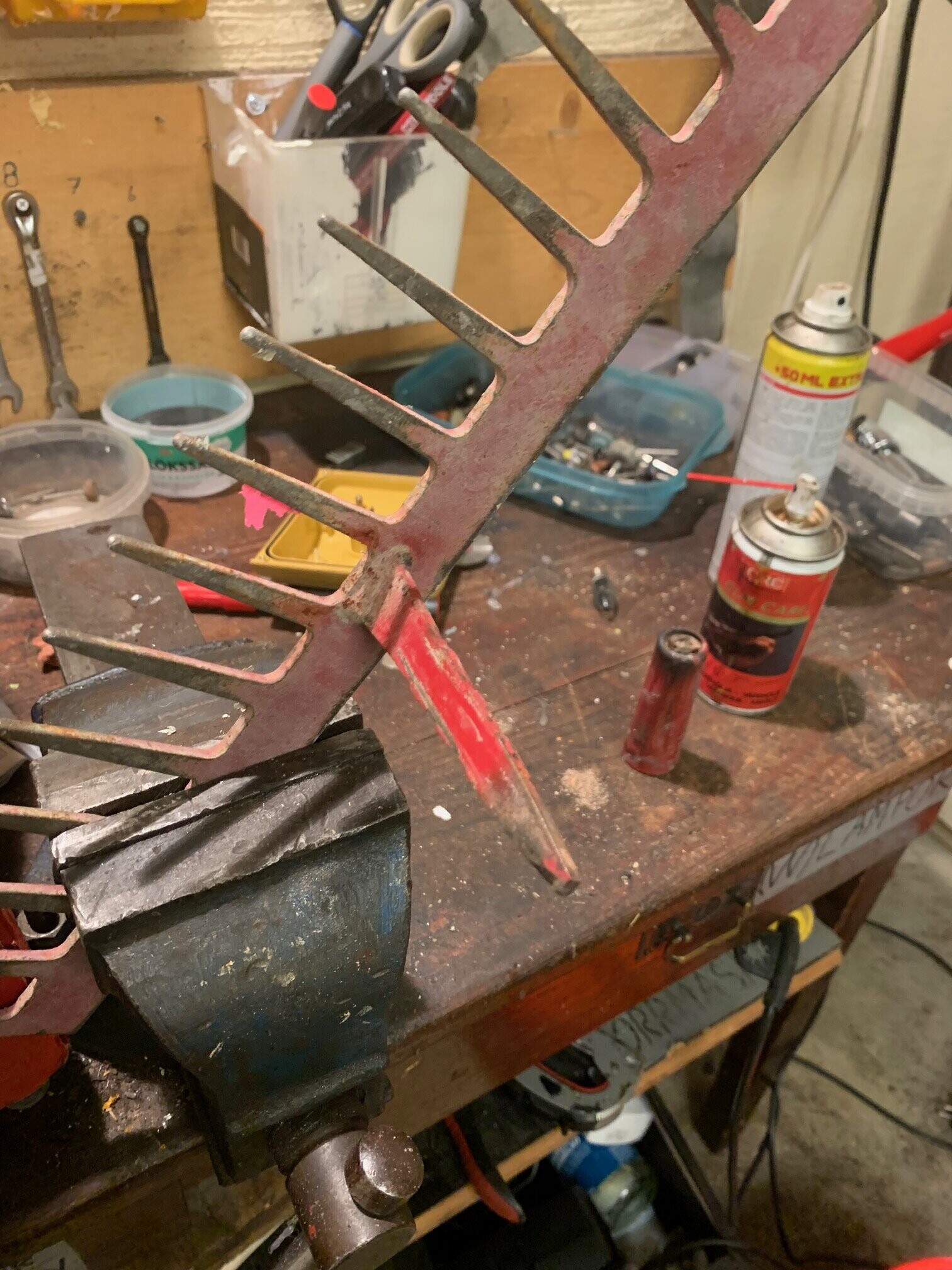

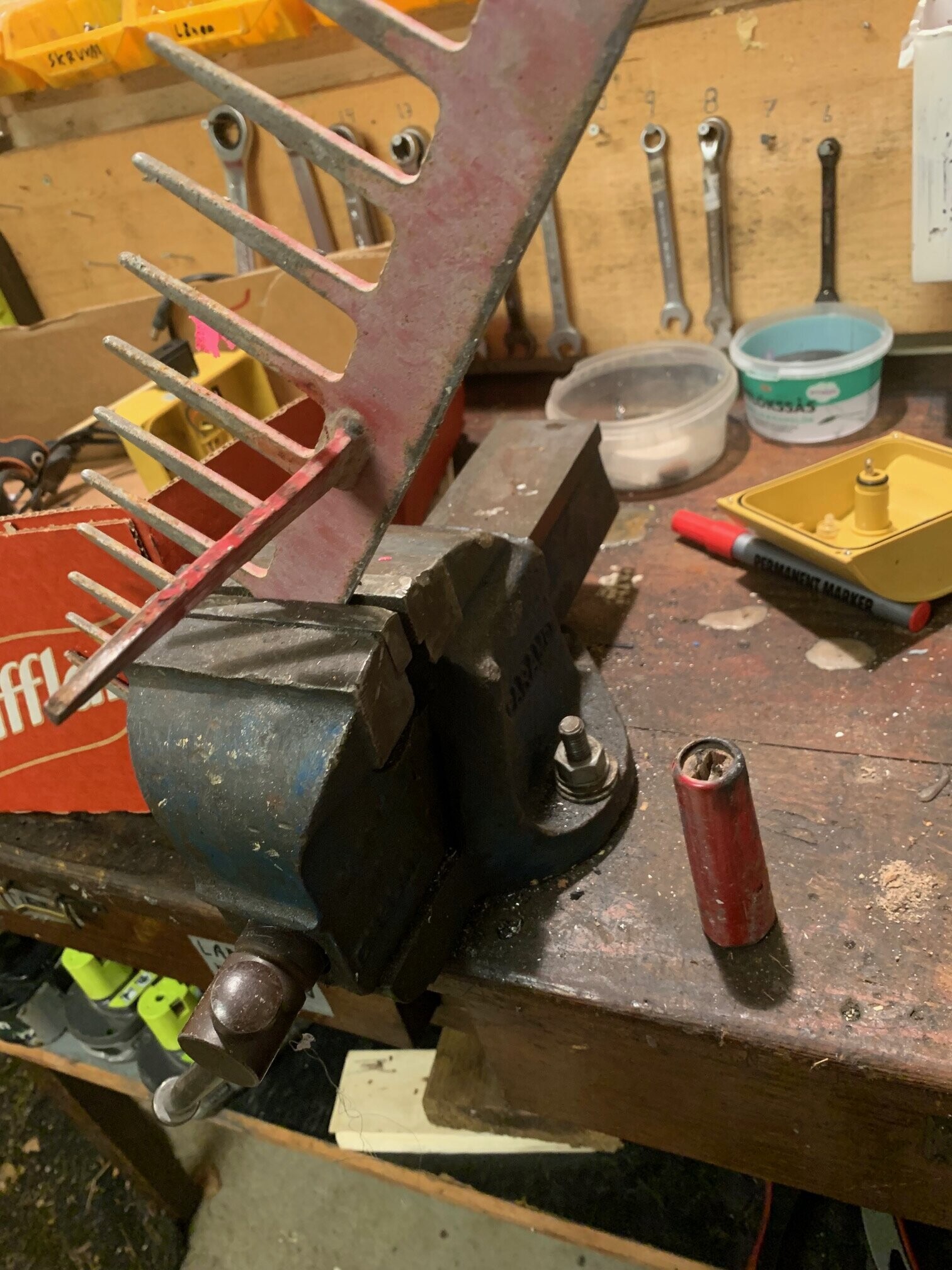

försöker hitta en likadan urfasat träskaft till krattan men det verkar bara säljas hela utan urfasning för att fästa krattan. Nåt tips på var man kan leta..?
Urfasad kratta utan träskaft fastspänd i ett skruvstäd på en arbetsbänk, omgiven av verktyg och burkar.
Krattdel i ett skruvstäd på arbetsbänk i verkstad med verktyg i bakgrunden.
Det ju bara att slå ett spår i skaftet, ev. fasa av lite, trä på metallhylsan och sedan slå i skaftet.

nja, kanske man kan borra upp en vertikal infasning med några tunna träborr, men det hade ju varit enklare om man kan få tag i en färdigdesignad.. Skall skicka några mejl till välsorterade butiker och fråga runt lite tror jag..
Nytt träskaft, två slangklammer, klart :)
Köp ett skaft, fasa änden så metallhylsan kan gå på. Slå fast krattan och lås med att knacka fast metall hylsan.

Om du gör ett spår och sedan fasar av så skaftet blir för litet där hylsan sitter så kommer den att spänna fast när du slår i krattdelen. Så har jag gjort när jag bytt. Hur lätt som helst.
