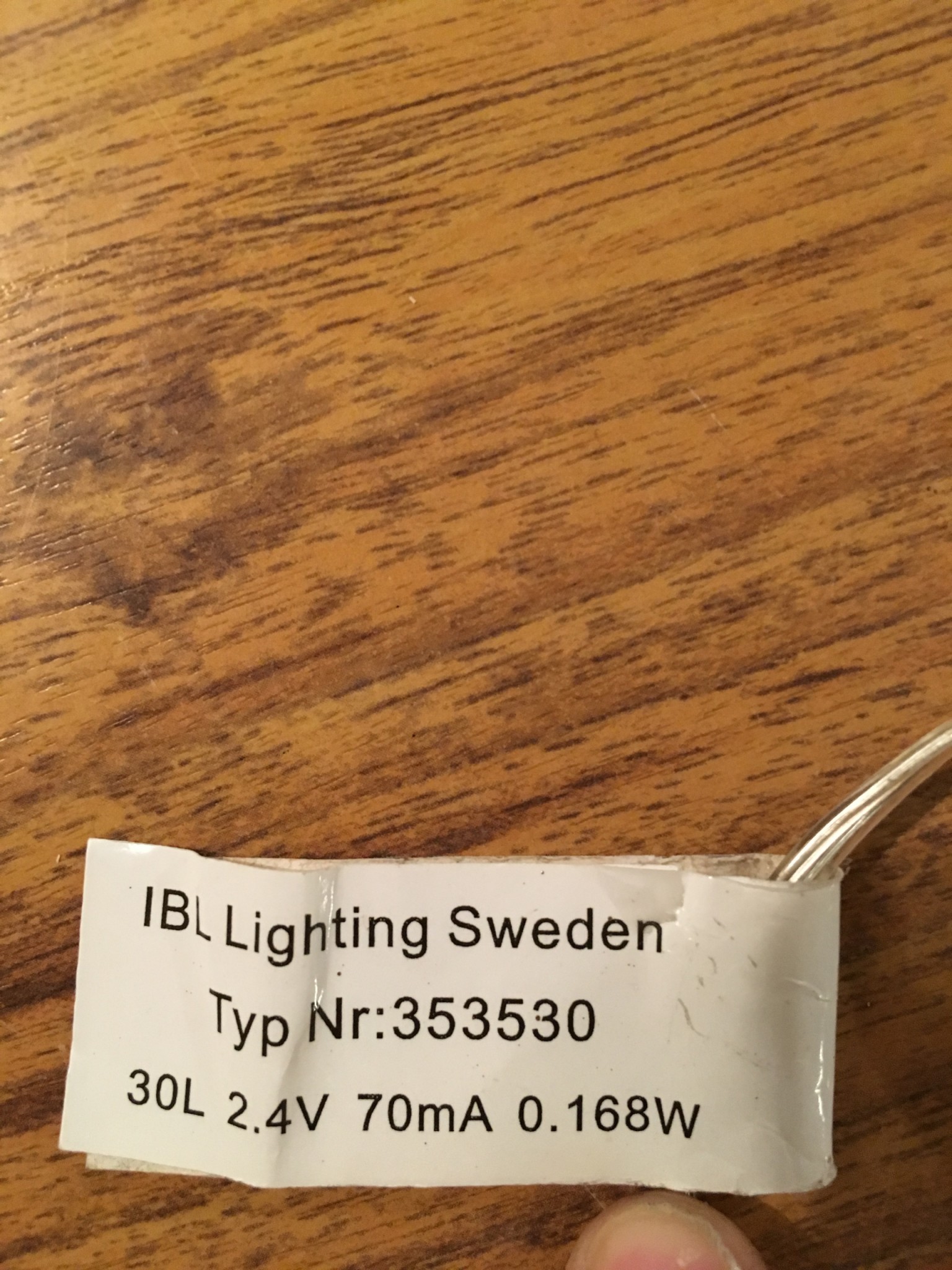

Någon som kan svara på vad jag ska ha för trafo till denna ?
Etikett från IBL Lighting med specifikationer på träbord: Typ Nr 353530, 2.4V 70mA 0.168W.
Vad är det för något? Kan du visa hela armaturen? Det där ser mer ut som info om ljuskällan i en adventsljusstake eller liknande.

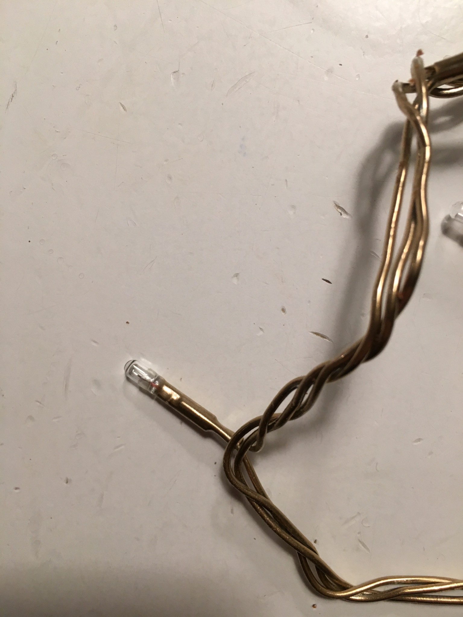

Närbild på en LED-ljusslinga med tvinnad kabel, avsedd för anslutning till vägguttag.

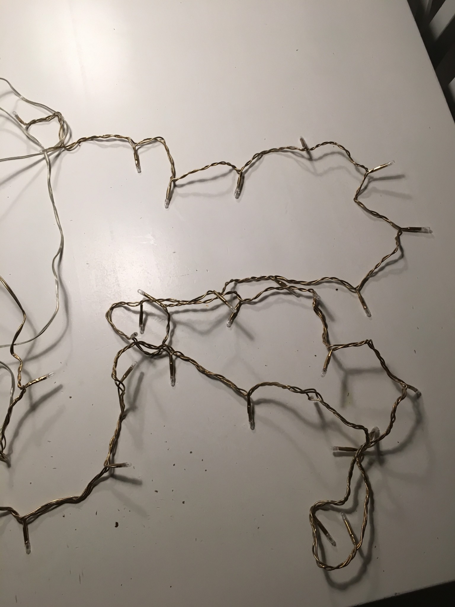

En ljusslinga utbredd på ett bord redo för snabbkoppling.
Det är en sån här ljusslinga , sån som man ska snabbkoppla direkt i en sån som man sätter i vägguttaget :)

Visa gärna hela. Jag gissar att det är en slinga på 30 lampor (30L) där varje lampa (LED?) drivs med 2,4V / 70mA och har effekten 0,168W.
Om det stämmer är det gissningsvis så att den är kopplad i grupper om fem eller tio lampor (dvs sex resp tre grupper) där lamporna ligger i serie. Detta skulle då ge driftspänning på 12 eller 24 V. Men nu gissar jag bara....
tommib
Aha. Jag får det till att det är 15 lampor i första gruppen. Är det totalt 30 lampor? I så fall är det 36V spänning.

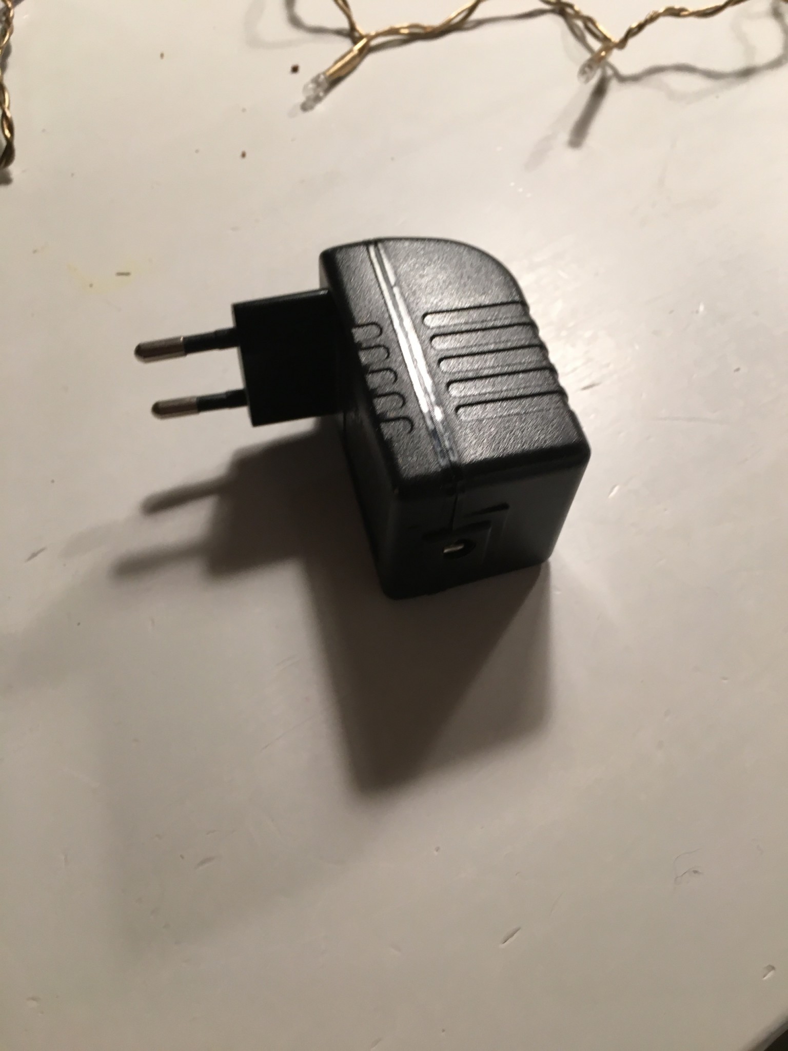

När du säger snabbkoppla direkt i en sån som man sätter i vägguttaget, vad menar du då?
Svart transformator med europeisk stickkontakt och anslutna ljusslingor.
Stämmer med 30 lampor, en sådan här jag menade! :)
tommib
Det där är inte väggvårtan som hör till den aktuella slingan va?
Som sagt, antingen så är det 12, 24 eller 36V. Min gissning på 36V baseras på att det verkar vara två parallellkopplade slingor med 15 LED i varje vilket skulle ge just 36V spänningsfall. Det kan vara helt fel. Om du har en 12V väggvårta så kan du testa att fulkoppla in den. Om det inte fungerar, gå upp till 24V (mindre troligt att du har någon liggande bara sådär). Om inte heller det fungerar, testa 36V.
Eller så köper du en ny slinga för 100 kr på Jula eller liknande. En ny väggvårta och micklandet med kontakter kommer garanterat kosta dig minst detsamma.
