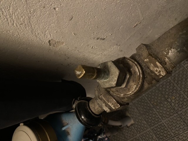

Det har alltid saknats rattar på avstängningen för inkommande vatten i huset och det känns osäkert.
Men har försökt hitta något som passar men går bet.
någon som vet vart och ev vilka rattar som passar detta?
Själva ”fyrkanten” som ratten ska sitta på är 1 cm
  • Vattenavstängningsventil utan rattar med en synlig 1 cm fyrkantig axel nära en vägg.

Inget direkt svar på din fråga.
Jag hade bytt avstängningsventilerna, på båda sidor om vattenmätaren.
Inte säkert att kilslidventilen håller tätt eller att den går att manövrera.
Mer eller mindre alla VA-nätsägare ”kräver” idag backventil/återstömmningsskydd vid vattenmätaren. Fler å fler vill/kräver att det finns någon typ av vattenmätarkonsoll så att den dels sitter fast i väggen, dels att det inte ska kunna bli spänningspotential mellan anslutningarna när vattenmätaren tas bort.
Spänningspotentialskillnad kan det bli om det av någon anledning är ”vattenledningsnolla”
